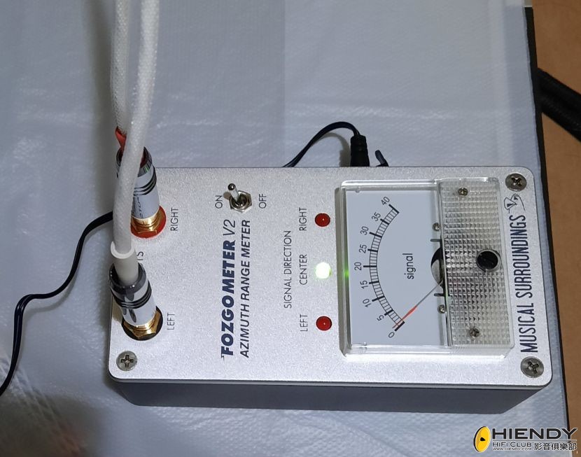

左右平衡係硬指標. 一定要SET得好.
用電子顯微鏡慢慢睇啦
發表於 2026-2-5 12:43:08 | 顯示全部樓層
racewong 發表於 2026-2-5 12:07
左右平衡係硬指標. 一定要SET得好.
用電子顯微鏡慢慢睇啦
用呢舊嘢咪得囉。🐭😪

發表於 2026-2-5 13:32:25 | 顯示全部樓層
jerrytck 發表於 2026-2-5 12:43
用呢舊嘢咪得囉。🐭😪
依舊野都唔平喎
發表於 2026-2-5 15:52:54 | 顯示全部樓層
racewong 發表於 2026-2-5 13:32
依舊野都唔平喎
我特價買,唔貴。🐭😯
發表於 2026-2-5 15:54:59 | 顯示全部樓層
要Test LP一起使用。🐭🤫
發表於 2026-2-5 17:44:14 | 顯示全部樓層
jerrytck 發表於 2026-2-5 15:54
要Test LP一起使用。🐭🤫
如果黑膠初哥, 我都係建議用EDISON果隻ANALOG MAGIC, 需然係貴D. 但真係好準.
