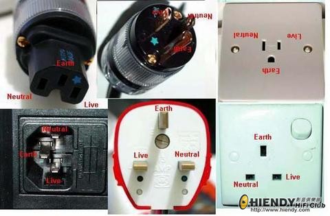

請問
用13A socket tester +轉換插 check美式牆蘇
如果冇駁錯係咪應該顯示"反相" L ,N reverse才對

發表於 2010-8-20 09:33:26 | 顯示全部樓層
回復 3# STANLEY2468
Stanley hing,
Please check. 留意美式插座細孔果邊係 L, 長d果邊係 N.

 樓主| 發表於 2010-8-20 10:07:48 | 顯示全部樓層
跟據Ryan的相
lulu sir美式牆蘇,左係火(L)
咁咪錯相位

發表於 2010-8-20 12:02:37 | 顯示全部樓層
本帖最後由 lulu 於 2010-8-20 12:35 編輯
你三個死佬(R,P,H),係唔係寸我呀!我今日都未殺人呀
琴晚〝夜嗎嗎〞唔記得講呢個情況,SORRY!EVERY BODY
你哋講得啱,我要就返啲機,
因我開蓋查過 前級同 CD盤 嘅相位,咁樣接線先至啱相位
即係我啲機係反咗相,同埋我牆蘇交流電去隔離牛,出嚟已無相位分別
但後級同 AV 嗰邊就要跟張相咁轉返正相啦:sleepy:

發表於 2010-8-22 05:10:18 | 顯示全部樓層
本帖最後由 Einstein 於 2010-8-22 18:21 編輯
回復 1# STANLEY2468
    有d 英美轉換插會自行把L/N美式牆蘇掉轉, 會對返... 但貴d....
嚴格來說英是"品字型", 美是"倒品字型", 故應叫E 上下掉轉, 而L/N不變
最後 L/N 掉轉, 對sound system有不良影嚮, 但對A/C 中 L/N 掉轉, 電的相位(phase)並不會反相, 可用示波器見到L/N 掉轉但相位是沒有掉轉的 而DC +/-掉轉, 喇叭線轉掉,紅黑線掉轉...etc這才會令相位(phase)反轉, 馬上喇叭的前後動作會掉轉, 聲音大改變, lee d 就肯定是反相...  而Subwoofer中的相位(phase)相反 0-180度, 與前置相差180度, 又是會反相的....所以千其唔好信d sales 講 set subwoofer 的phase 是面向皇帝位是0度, 背向是180度, 死左/錯左一半la...1/2幾會...祝你好運...
但AV界習慣全叫反相, 其實L/N 掉轉(phase)並不會反相, 大只可叫"駁錯L/N線"...."反線"...etc...有錯請CHing指正...
發表於 2010-8-22 05:23:30 | 顯示全部樓層
回復 2# lulu
    LuLu sir , 可能轉換插兩腳插,無地線, 所以tester只test 到無地線, test唔到L/N...
