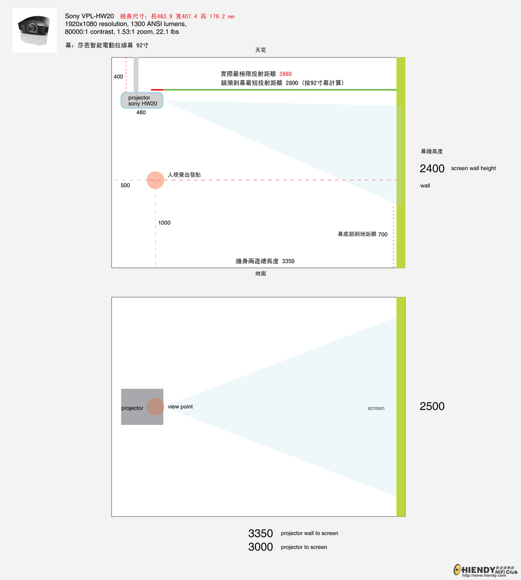

c hing們,我而家因為差10幾寸既最短投射距離而呻吟中,具體是:
投影機:Sony VPL-HW20
幕:Grandview Cyber 92' Motor
根據下面既數據分析:
http://www.projectorcentral.com/ ... or.htm&add=6047;
呢個網站給出的92寸幕HW20最短投射距離9.3''(2.8米)作為參考,我發現一個問題
我家客廳最極限從鏡頭到幕的投射距離是2米7,這個距離已經減去機身尺寸以及幕離開牆面的大約10公分距離,
我想問到時候是否會造成投射不足92寸周圍有白邊或者其他 問題呢?點算?
難道局住要用80‘既幕

以你情況,冇辦法,認命。

差小小,有4條白邊啫但會大過80吋喎

4條白邊是米好督眼噶?縮水12寸我又覺得好唔抵姐

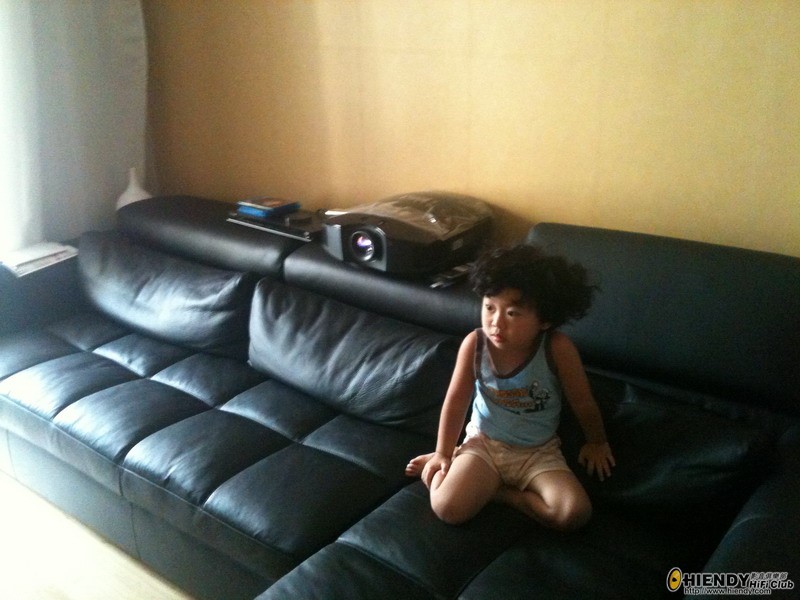

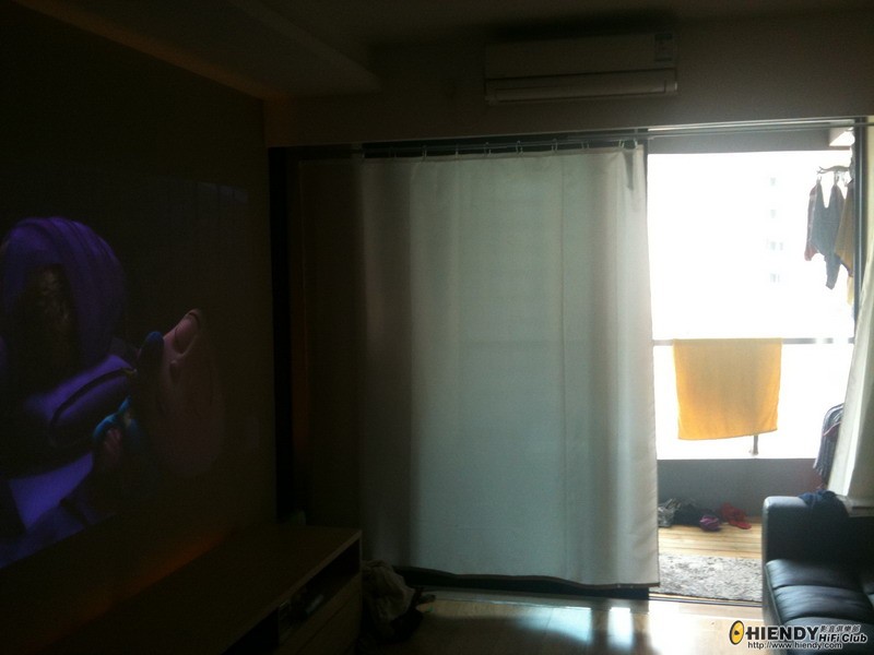

 樓主| 發表於 2011-8-6 14:10:42 | 顯示全部樓層
投影80吋去92吋,同平面電視50吋去60吋分別更大,所以投影幕有大買大,有D ching想放90吋幕都放唔到 ...
yonnie2 發表於 2011-8-5 02:21
    尋日臺機出貨啦 我拿返來拿拿林放系張沙發靠到最盡牆身,擰到最勁焦,啡去對面牆,沒用幕,然後心慌慌甘去度下寬度,竟然。。。
有 210CM喔啊哈哈哈   顯然我而家沒曬d 頭暈身慶既癥狀啦 啊哈哈哈哈
而且,唔用幕齋啡落牆身竟然都可以靚到我 喊,真是超感動!!!!! 洗左咁多money,又喊啦。。。
去片。。。(3gs Quality)
朝頭早屋企環境
朝頭早屋企環境
舒服曬············
發表於 2011-8-6 15:21:22 | 顯示全部樓層
210CM都係得82.6吋....C兄你唔係90吋咩??
 樓主| 發表於 2011-8-6 16:15:33 | 顯示全部樓層
投射最短距離的困惑。。。
90吋投射面積=2037x1145
Ching am I wrong?
- 发送自我的 iPhone 大板凳应用
