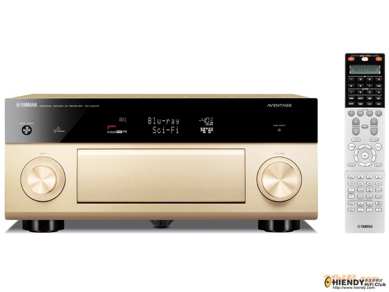

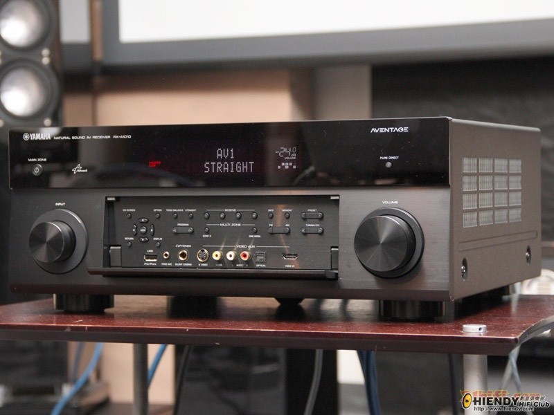

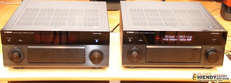

Yamaha雅马哈宣布推出全新AVENTAGE系列的AV放大器,新系列将包括RX-A3010、RX-A2010、RX-A1010,定位于中高级市场,海外定价折合约6000-10000元人民币左右。雅马哈全新AVENTAGE系列的名称来由于AV Entertainment for New Age的关键字构成的新词,新系列通过加强了USB连接播放和网络影音支持的能力,为用家提供新一代的AV娱乐享受。
RX-A2010(左),RX-A3010(右)
RX-A3010、RX-A2010、RX-A1010分别是21hifi早前介绍过的RX-V3067/V2067/V1067的继任机型,继承了「DSP-Z11」等旗舰的高音质设计,装载有独家的Cinema DSP HD3新高清晰音场模式和新的YPAO机能,前级数码/模拟转换部分采用了DAC-ON-PURE-GROUND(D.O.P.G)设计,在模拟音频输入基板同一面上展开的相辅相成效果,将信号传输线路最短化,同时统一各声道间的电位,有效避免了电路间的互相干扰,实现更好的信号纯净度。
雅马哈AVENTAGE系列在音响设计上更接近高级HIFI的理念,因应AV系统特殊的使用环境,AVENTAGE系列在设计的前期就已经将防止震动对机内组件的影响考虑了进去,将各电路在箱内的安装位置分布更合理,加入了A.R.T Wedge(Anti Resonance Technology Wedge)技术,能隔绝外界振动对机内的影响。加入了A.R.T Wedge技术的RX-A3010、RX-A2010、RX-A1010的机箱脚都很特别,AVENTAGE系列的机底除了传统的4角的4只机脚外,在机箱底的中部有还有一组“第5”机脚,也就是AVENTAGE系列都是有5只机脚,让机箱底部的物理机械性能更强,提升机箱的稳定性、分散机箱的共振、抑制电源变压器的微细振动的效果。
该3款新AV扩音机支持最新的HDMI 1.4标准/3D立体高清信号,对应最新潮流:蓝光3D立体高清。支持最新的HDMI 1.4标准接口,适应现在最新潮流蓝光3D立体高清信号的传输功能,提供8组HDMI 1.4输入及2组HDMI 1.4输出,其中有1组输入是在前面板上,方便临时连接手提设备使用。2组HDMI输出可以让用家的使用更方便,可将您的HDMI CEC兼容电视机连接至MONITOR 1,并将投影仪连接至MONITOR 2端子,一机多用。

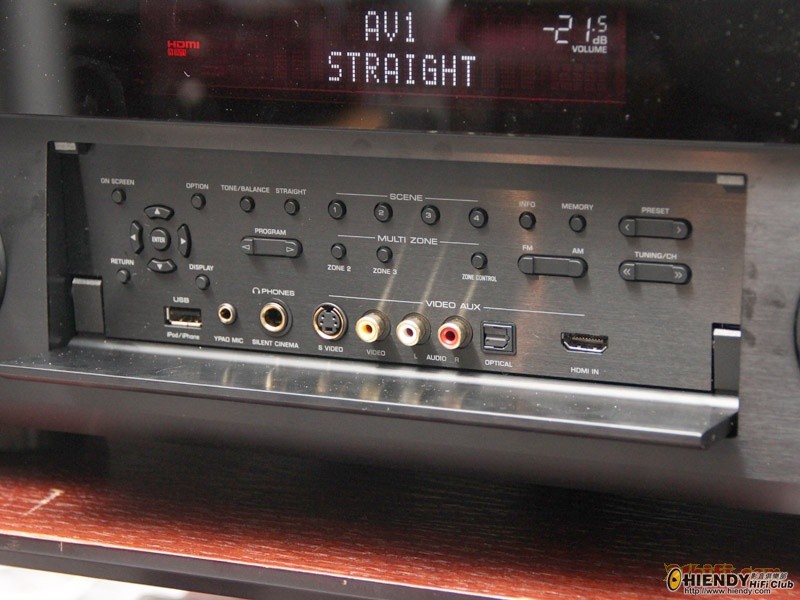

全新AVENTAGE系列RX-A3010、RX-A2010、RX-A1010,都加强了USB连接播放和网络影音支持的能力,支持MP3、 WAV、 WMA、 MPEG 4-AAC、 FLAC音乐文件的解码播放,同时配合96 kHz/24位元的音源再生,提供高品质的解码播放,对应支持未来的网络购买无压缩音乐的播放。配备有独家的压缩音源优化机能,该技术是针对经过压缩的音乐档案而设,启动此功能后回放MP3时会有更好的音质。

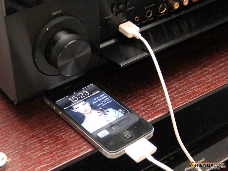

前面板的USB接口方便连接移动硬盘及支持iPod/iPhone的数码连接,通过安装AV CONTROLLER App,能让iPhone遥控AV功放上的功能。同时都支持通过有线网络等入互联网,收听网络电台的广播,同时也支持通过内部网络登入电脑上的共享目录,播放其中的音乐文件。
RX-A3010、RX-A2010、RX-A1010都支持DLNA 1.5/Windows 7软件版本,透过LAN线接驳计算机,可作网络串流播放音乐文件,另外亦新增了DLNA接驳功能,只要网络组见都符合DLNA标准,可直接收听网络广播,也能经由局域网络读取计算机中的音乐文件,更可以直接简单地播放家庭服务器或NAS驱动器的音乐。同时也可以通过连网的电脑远程控制AV功放工作。
RX-A3010
RX-A3010、RX-A2010、RX-A1010的不同在于功率放大组件的不同以及装载的DAC级数差别,相对表现音质也有所不同。RX-A3010是一台9.2ch的AV功放,同时也可以外接后级增强到11.2 ch输出,音频电路参考了旗舰DSP-Z11和 DSP-Z7的设计,除了AV重播效果的出色外,HIFI音响的播放也提供优秀的配置,使用的元件全部为音频级的高级品。
配备有大型的电源组件如巨型的变压器、大电容滤波、稳压电源板等高性能组件,功率放大器电路加入了高精度的温度控制装置,能有效改善散热性能。支持Dolby Digital、Dolby TrueHD、DTS-HD、DTS-HD High Resolution Audio/Master Audio的高清晰解码能力。功率放大器部分采用了新的"高驱动力"放大电路的组件设计,提供有效的喇叭驱动能力,Digital ToP-ART和高电流放大,150W x 9的功率放大组件配合大型散热器,电源线路、控制线路等则从最下面的夹层直通电源及控制板,以减少电源线对放大电路的微小影响。
机箱采用了变压器中置的H型加强箱体的设计,将比较重的元件安排于机箱的偏中间位置,既能让机器的重心更平衡,实现更好的振动抑制能力,也能巧妙地以物理方式将各声道、各组件之间分隔开,减少互相干扰,在散热处理上也更合理。
雅马哈RX-A3010装载了与顶级旗舰DSP-Z11一样的Burr-Brown DSD1796晶片,共使用了4组DSD1796,不仅对应PCM与DSD,动态范围更高达123dB,配合数字系统时钟和低抖动PLL电路,实现高清信号的完美解码,RX-A3010也是3款机中唯一支持DSD直接输入解码的机型。
RX-A3010前级数码/模拟转换部分采用了DAC-ON-PURE-GROUND(D.O.P.G)设计,在模拟音频输入基板同一面上展开的相辅相成效果,将信号传输线路最短化,同时统一各声道间的电位。各组电路独立供电,有效避免了电路间的互相干扰,实现更好的信号纯净度。音频电路与视频电路、前级、后级电路都各自独立,信号路线最短化设计,降低杂音和干涉的影响,实现优越的音质表现。
Yamaha的AV功放在音质表现上一直颇有口碑,在这台RX-A3010上同样提供优秀的AV效果和HIFI音响的重播,使用的元件全部为高级品,声音保留YAMAHA环绕扩大机独有的细腻音质,更达到同级机中少有的HIFI音质。同时具有引用自高级机的Re-clock电路,数码信号进入RX-A3010后先通过Re-clock缓冲记忆体,然后通过统一由一组高精度Master Clock授时,使数码信号在DSP芯片、DAC芯片之间的时基误差降低,从而提高数码信号的精度,达到提高解码音质的目的。
RX-A3010同时也配置有新开发的Cinema DSP HD3及虚拟VPS新高清晰音场模式,加强音场的「高度」「纵深」方向的声效,增强声音的移动感和距离感,加强声音的密度和反射音效果,制造出最具出色声场感营造能力,令其处理器在家庭环境发挥现场效果。
RX-A3010装载有新开发的A-DRC(Adaptive Dynamic Range Control),它是根据A-DSP(Adaptive DSP Level)技术衍伸而来,可自动控制适当的动态范围与DSP音量,实现多声道剧院效果的优化。这技术是以一块雅马哈开发的DSP LSI晶片把大量的数码程序讯息储存起来,而装置了此类晶片的影音放大器可补偿家庭影院与真正电影院在设备、空间、音效和其它条件上的差别,使家中有限的空间内营造出空阔、逼真的现场感和立体感。
同时RX-A3010装载有新改良的声场自动补正机能「YPAO( Yamaha Parametric Room Acoustic Optimizer)-R.S.C」,新版本专门针对现实家居的“非规则”反射的房间而重新设计声频计算程序,而且也增加了取样频段,取样测量点增加到8个数据点,增加声场设定的精度。这种功能使用附属的麦克风作探头,通过输入喇叭线的距离、喇叭的尺寸、喇叭间的距离、频率特性等项目,自动计算出最佳化机能,让不同的房间都能表现出最好的视听环境。
视频处理上,雅马哈RX-A3010装载了与21hifi.com早前介绍过的RX-V3067一样的HQV的「VHD1900」高级视频处理芯片,HQV视频处理技术利用真 1080i到1080p高清去隔行扫描和确保视频没有锯齿边缘的先进的多向对角滤波器,实现了最清晰和最锐利的高清图像。HQV技术还有利于利用高级缩放、每像素细节增强,以及消除由压缩导致的噪声和失真的降噪技术来达到接近高清的质量。VHD1900采用了两项新型 IDT HQV技术——自动 HQV和 HQVStreamClean,能自动增强输入图像,提供强大的源视频清理,有利于呈现尽可能清晰、干净的图像。自动 HQV可实现免手动调整,以优化质量各异的、来自于不同源或内容的内容图像质量。自动 HQV分析视频内容,自适应调整图像和噪声处理参数,以优化图像质量并降低失真。
HQV StreamClean融入了自适应蚊噪、马赛克和时间三项降噪技术,有选择地降低了普通清晰度的视频的图像失真问题。此外,VHD1900还包含生成原始图像和细节倍增图像的分辨率增强技术,使标清内容看起来升频到高清质量,而且进一步增强了高清内容的细节。以14位内部处理和 12位用于色深输出处理及 xvYCC处理的 3D色域转换。这些功能将正常和宽色域内容准确转换为显示器的本地色域。此外,VHD1900还采用6轴色彩控制,可以独立调整任何颜色的色调、饱和度和亮度。
全面支持1080P的全高清视频,而且支持1080p/24fps真实剧院输出的影像。具备1080p影像升频功能,支持将普通影象升级增线到高清输出。为获得更佳的视频处理能力,配置了最新的反交错功能,而且更内置了视频倍线组件,通过其强大的影像处理功能及运算能力,可将非高清的画像提升至1080 p的高清效果,而且能平滑影像外缘、减少画面噪声,加强细节表现,提升层次感等优化处理能力。自动人声同步补偿。
RX-A2010

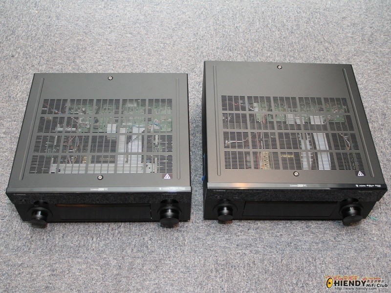

雅马哈RX-A2010同样是9.2 ch AV放大器,前级数码/模拟转换部分采用了DAC-ON-PURE-GROUND(D.O.P.G)设计,但省略了11.2 ch输出输出功能,音频解码芯片采用了相对便宜的PCM1789,没有对应DSD输出功能,但在视频处理部分则与RX-A3010一样,采用了VHD1900高级视频处理芯片,但在一些视频微调上有所减少。DSP部分没有装载高级的DSP HD3,而是DSP3。功率放大输出则提供140 W×9 ch。提供黑色机箱选择。
RX-A1010
雅马哈RX-A1010延续了RX-V1067的电路板设计,是一台7.2 ch AV放大器,功率放大输出则提供110 W×7 ch。
From 21hifi.com

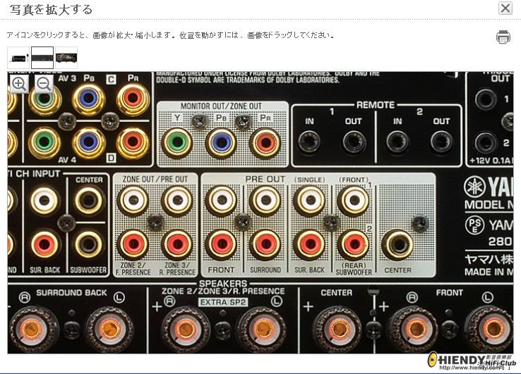

同3067差别有幾多先? 可唔可以11channel嘅時候Pre-out俾前置先?
chrisclw 發表於 2011-8-26 15:01
    應該可以....佢前上同後上置唔係好似3067 咁共用前置個PER OUT....而係共用ZONE 2/3 個PER OUT..
不過唔可以熄左佢份POWER AMP.....都係冇用...

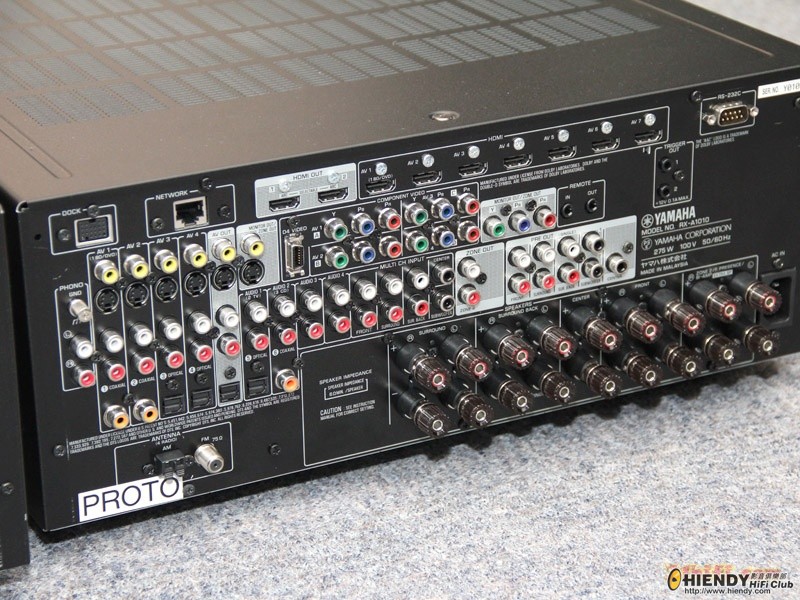

發表於 2011-8-26 15:11:09 | 顯示全部樓層
應該可以11 channel pre-out!
發表於 2011-8-26 15:14:34 | 顯示全部樓層
如果可以Pre-out 11ch,會係下次換amp首選...
