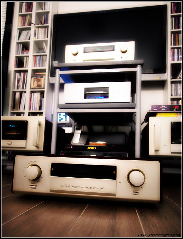

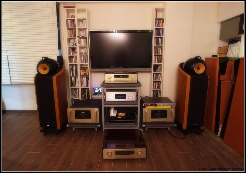

發表於 2011-9-20 18:15:43 | 顯示全部樓層
分享下金仔用乜喇叭做REFERENCE
發表於 2011-9-20 22:57:03 | 顯示全部樓層
本帖最後由 racewong 於 2011-9-20 22:58 編輯
來自racewong:
   出番個REPORT比咁多位大哥. (註: 此report只供參考)
有關昨晚既測試器材如下.
POWER : ...
一休大師 發表於 2011-9-20 14:35
    後補相片!
