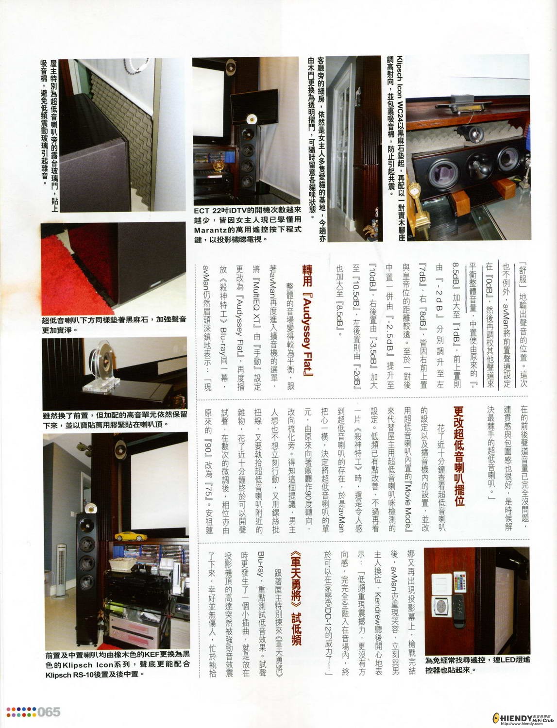

今期hdAV家訪講較各聲道level如將前置調到0dB而sound level得到75dB的volume為基準,再調其他聲道的level,這樣調會連貫同好聲D。今日試咗,又唔覺得有什麼改進 唔知大家點睇
