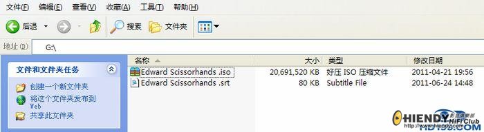

2. BD、DVD-Video ISO
字幕文件与ISO文件在同一目录下且文件名相同。如下图:

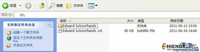

3. BD 原盘
字幕文件与BD原盘文件夹名称在同一级目录下且文件名相同。如下图:
注:BD原盘文件夹目录中必需是BD碟片结构文件夹,即BDMV文件夹。
