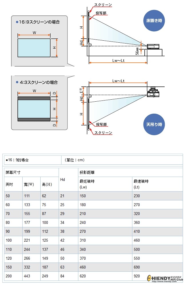

本帖最後由 BottleLi 於 2011-10-2 15:59 編輯
請不要誤解,我意思是按照投影幕尺吋的最近端時投影距離才是最好.
下圖供參考

發表於 2011-10-2 22:17:48 | 顯示全部樓層
下圖供參考 ...
BottleLi 發表於 2011-10-2 15:51
最光唔係最好. 唔 zoom 唔 tele 最好. 當然你要話部機本身唔夠流明咁講, 咁多數都放近少少都好 d . 不過依家 d 機好光好光, sony 部 ES30 直頭要較暗...
