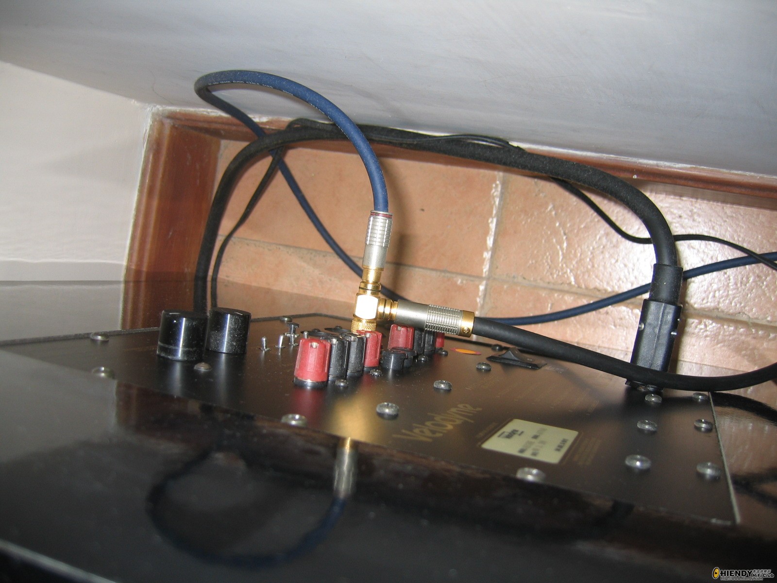

請問各師兄点駁双十?
1) 由av amp 駁一出二分插, 再駁2條subwoofer cable 去双十
2) 由av amp 駁第一條 subwoofer cable 去第一亇 subwoofer, 入subwoofer in 前用 一出二分插駁第2個 subwoofer
   (小弟現時咁駁)
3) 由av amp 駁第一條 subwoofer cable 去第一亇 subwoofer in, 再由第一亇 subwoofer out 駁 subwoofer cable 去第二個subwoofer ( 同2駁法吾同係無用一出二分插)
重有無第4,5 种駁法?
有無師兄試过哂上面駁法, 效果有咩吾同? 邊种駁法最適合呢?

即係話你第二個方法好可能會減低第一隻十仔訊號,
又或者兩隻都被受拖累.
無錯, 因為將一份低頻訊一分二係會將output voltage減弱,
輸入兩隻subwoofer既訊号都弱左,係會有影响,
但如你所講駁一條長subwoofer cable,
再用一出二插駁兩條一樣長度subwoofer cable去subwoofer 會吾會好D?
另有師兄話應該由av amp直出第一主要subwoofer先,
再由第一主要subwoofer出第二隻subwoofer.
以我到計, 應該由av amp 直入弟一亇subwoofer (MK250)
然後再由MK250 入 Velodyne
甘又好吾好?

但以你上次o既經驗,咁駁法第二隻十仔會好弱雞喎...
pepsiman 發表於 2010-9-8 15:56
寫漏左......
再由第一主要subwoofer 用splitter 出第二隻subwoofer.
上次直入 KX12 再由KX12 subwoofer line out 去velodyne,
比KX12 入面綫路影响左 veloydne 表現
