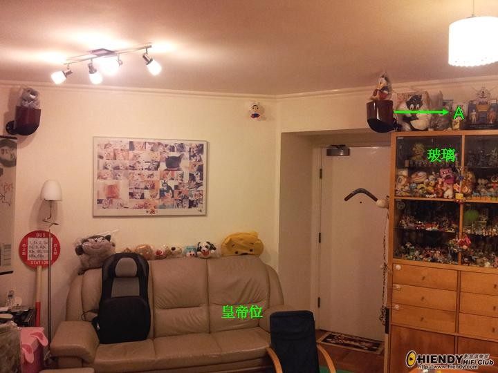

請教各位大佬如果相片中右邊後置喇叭移至A位會好嗎?如果移至A位,左右後置與皇帝位嘅距離會相同,但喇叭側面向下會有飾櫃玻璃門,有問題嗎?還是唔攪好過,或有其他高見,請賜教
發表於 2011-10-13 01:16:47 | 顯示全部樓層
唔攪好!
發表於 2011-10-13 01:46:13 | 顯示全部樓層
移過去A一定會好D,巴能匙D嘛,不過你對喇叭係向下發聲,
咁個櫃個嚴重影響喎,除非你用對可以伸縮嘅架裝對後置喇叭,
用嘅時候將佢伸過個櫃,不過左邊果隻都要伸出嚟喎,呢款喇叭設計係360度發聲,
能夠遠離後牆會有更佳嘅環繞聲效果,之後再將張梳化向前移三呎,
令皇帝位可以同後置及後牆有番D距離,咁就為之very骨o勒,
不過咁Q煩唔知你制唔制啫...
 樓主| 發表於 2011-10-13 07:09:57 | 顯示全部樓層
回覆: 請教後置位置
咁如果後置將換成單面發聲,但角度會斜向下向皇帝位又點睇,個櫃影響嚴重嗎?

發表於 2011-10-13 09:56:54 | 顯示全部樓層
只需用距離同聲壓就可解決
發表於 2011-10-13 10:32:17 | 顯示全部樓層
C 兄係喇叭頂上放左公仔,
重有膠紙包住,
咁樣會吾會影響到的聲?
發表於 2011-10-13 11:14:57 | 顯示全部樓層
發送自我的 GT-I9100 大板凳 ...
MarkMak 發表於 2011-10-13 07:09
咁要視乎你鍾意咩o野嘅效果o勒,單面發聲嘅spk定位會好d,不過包圍感就無咁強,
以你屋企嘅空間嚟講,我覺得用番呢對會好d,至少後置兩邊有位擴散,營造空間感會
比單向嘅定位出色,既然左後置搬過去咁麻煩,一係移船就磡,將隻右後置搬番埋d巴
能匙番隻左後置,咁會唔會簡單d...
 樓主| 發表於 2011-10-13 22:54:26 | 顯示全部樓層
回復 6# pinkhung
版主,是否於Amp裹面set好實際距離,而左右兩邊後置校至相同音壓(例如76dB)便可

發表於 2011-10-13 23:00:33 | 顯示全部樓層
本帖最後由 pinkhung 於 2011-10-13 23:02 編輯
回復  pinkhung
版主,是否於Amp裹面set好實際距離,而左右兩邊後置校至相同音壓(例如76dB)便可 ...
MarkMak 發表於 2011-10-13 22:54
    你可試左後置(近櫃果只)加大db減短尺數,然後試至平衡

 樓主| 發表於 2011-10-13 23:22:20 | 顯示全部樓層
回復 11# pinkhung
思考中,請問意思是否近自己嗰隻(左後置)校得比遠嗰隻更大聲?而近嗰隻要縮尺,遠嗰隻就keep返實際距離
發表於 2011-10-13 23:34:14 | 顯示全部樓層
回復  pinkhung
思考中,請問意思是否近自己嗰隻(左後置)校得比遠嗰隻更大聲?而近嗰隻要縮尺,遠嗰隻就k ...
MarkMak 發表於 2011-10-13 23:22
    應係近果只加尺,遠果只減尺
 樓主| 發表於 2011-10-14 00:26:39 | 顯示全部樓層
回復 14# pinkhung
Thanks,開始明白鳥,相同哋,遠嗰隻喇叭應該比近嗰隻校大聲D,攞返平衡,再睇戲執
