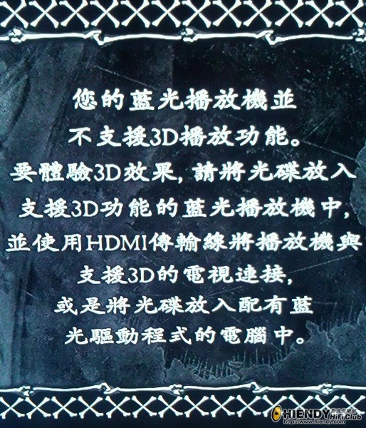

新買 oppo93 點解讀唔到 3D 碟?

電視是否支持3D?
發表於 2011-10-13 09:29:47 | 顯示全部樓層
如果電視都支援3D 既話..你試下TV > AMP > BDP 咁開啦..如果掉轉左都會有你呢個情況架.

但係我之後試過連 hdmi 都甩埋,淨 play 隻碟,都唔得.
發表於 2011-10-13 13:06:48 | 顯示全部樓層
有冇上試過唔經AMP...直出電視呢??
同埋..就93有冇UPDATE 過??
kk048 發表於 2011-10-13 03:31
    您可以在视频设置下面,把3D输出,设置为强制输出。

最衰就係部機唔係我玩的,係我介紹人地買 oppo , 同埋我未玩 3d , 所以我而家要幫人攪番掂.....
仲有就係 avatar 3d 係米 oppo 93 讀唔到的? 因為有人話尼隻碟裡面係寫左 code 專俾 panasonic 機用,堅定流架?

解決了問題,唔該晒師兄.

有些3D碟是要強制檢測3D顯示設備的 如果檢測不到3D顯示設備 就會出現上面的提示
迪士尼出的3D碟好像都是要強制檢測的
