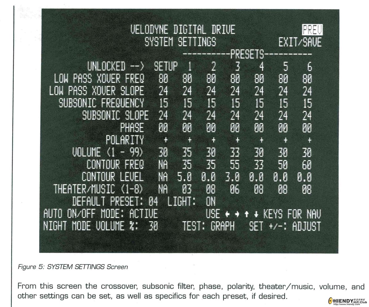

求影音名詞中文翻譯及set法
以下係Velodyne DD subwoofer system settings:
Low Pass Crossover Frequency and Slope
Subsonic Filter Frequency and slope
Contour Frequency
Contour Level
請各高手賜教
係低通分频点, 即係如set 80hz, 80hz以下交比subwoofer做野,
Slope, 字面解斜度,依亇係解釋crossover filter 既下降率,
数字愈細, 下降率愈少, 相反就如此類推,
通常一般av amp或 subwoofer 内置crossover circuit都用slope = 24db/octave
比較中性, subwoofer容易同喇叭係分頻点溶合.
如果slope set 得細, 例如 12db/octave, 廿subwoofer 同 喇叭係 80hz 分频点好多重疊,
如果slope set 得高, 例如 48db/octave, 廿subwoofer 係 80hz 分频点cut得快,同喇叭吾涵接,
Veloydne DD subwoofer 有得set slope, 真係好玩
set subwoofer 最低频率下限.
通常人耳聽到最低低频係20hz, subsonic filter 係 15hz 或 35hz,
set 15hz, 即係低过15hz以下就cut, 甘係話保謢人既聽覺, 因為太低低頻对人有害,
set 35hz, 即係低过35hz以下就cut, subwoofer廠係話大多数戲出既低频好少落到20hz~35hz以下,
cut 左依段, subwoofer 有多d power 處理35hz以上訊号, 會好力d, 勁d,睇戲正d.
subsonic Slope 用法同上面一樣
Contour Frequency
依樣應該係加强左某幾段低频, 出既特別效果. 例如加強中低, 會有打心口feel 之類
Contour Level
依亇係調較上面特別效果既量
