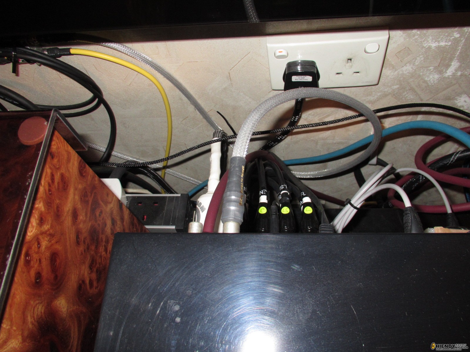

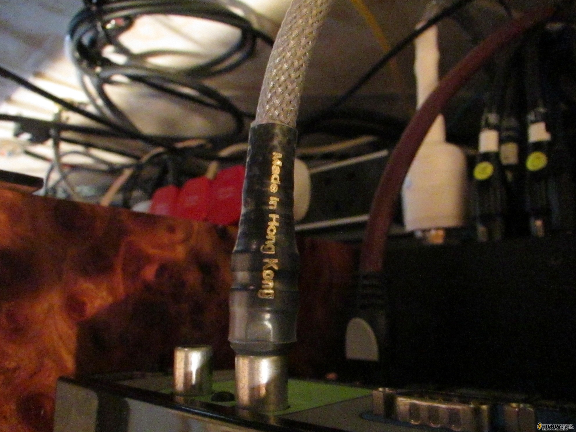

抱歉,昨晚才回香港,我用的線是在深水涉的鈞益買,價格比較高,但色彩非常好!

 樓主| 發表於 2011-12-5 10:20:53 | 顯示全部樓層
Ching 你到深水涉鴨寮街鈞益問問!是它們自已做的,我個人感覺比其它外國貨還好!
