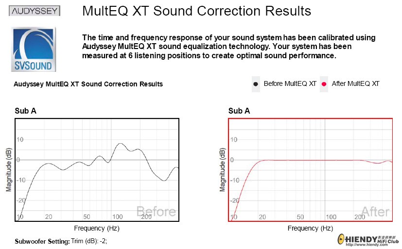

今次買左呢舊野全自動Subwoofer EQ - SVS AS-EQ1
你可能會問有咩咁勁呀? 呢件東東可以最多calibrate兩個subwoofer﹐可以一入二出或者一入二出。用AV AMP的EQ只能把兩個subwoofer一同調整﹐而AS-EQ1會獨立調整每個subwoofer﹐省卻你慢慢試的時間。其他features例如resolution, FIR filter呢D請大家上網搵下﹐唔係好似賣緊廣告咁。基本上我只係用到佢一半功能 (或者第時加多look炮都未定﹐好難講架嘛 )
又係時候提下用Audyssey EQ時有咩要留意 ﹐唔好浪費其他人的心機:
Audyssey MultEQ 音場調整須知 (轉載)
擺唔好個咪就cut高又cut低﹐睇清楚點用先好動手。
基本上同做autosetup差唔多﹐插個咪加個腳架同一部有USB的電腦。要做的只係擺唔同位俾佢check﹐而最多可以check 32個位﹐  我自己check 7個就算。最後會出張cert俾你而setting會經USB輸入部機入面。可以見到既係﹐前同後的分別好似好大而後面的curve實在太完美﹐完美得有D假。
之後跟返平時setup咁行返AMP個Audyssey MultiXT, 當然又拎返個SPL meter出來玩下RoomEQ看看發生D咩事
Subwoofer - SVS PC12-Plus 16Hz Tune
AMP - Onkyo 906 (Audyssey MultiEQ XT) + SVS AS-EQ1
Green - Before   Red - After
本身小弟間屋條curve都唔係好差﹐所以係frequency response層面其實係有改善但唔太大。相反係waterfall / spectrum decay就見到有D分別。假若大家知道點睇waterfall graph﹐我可以post出黎俾大家指教下。
