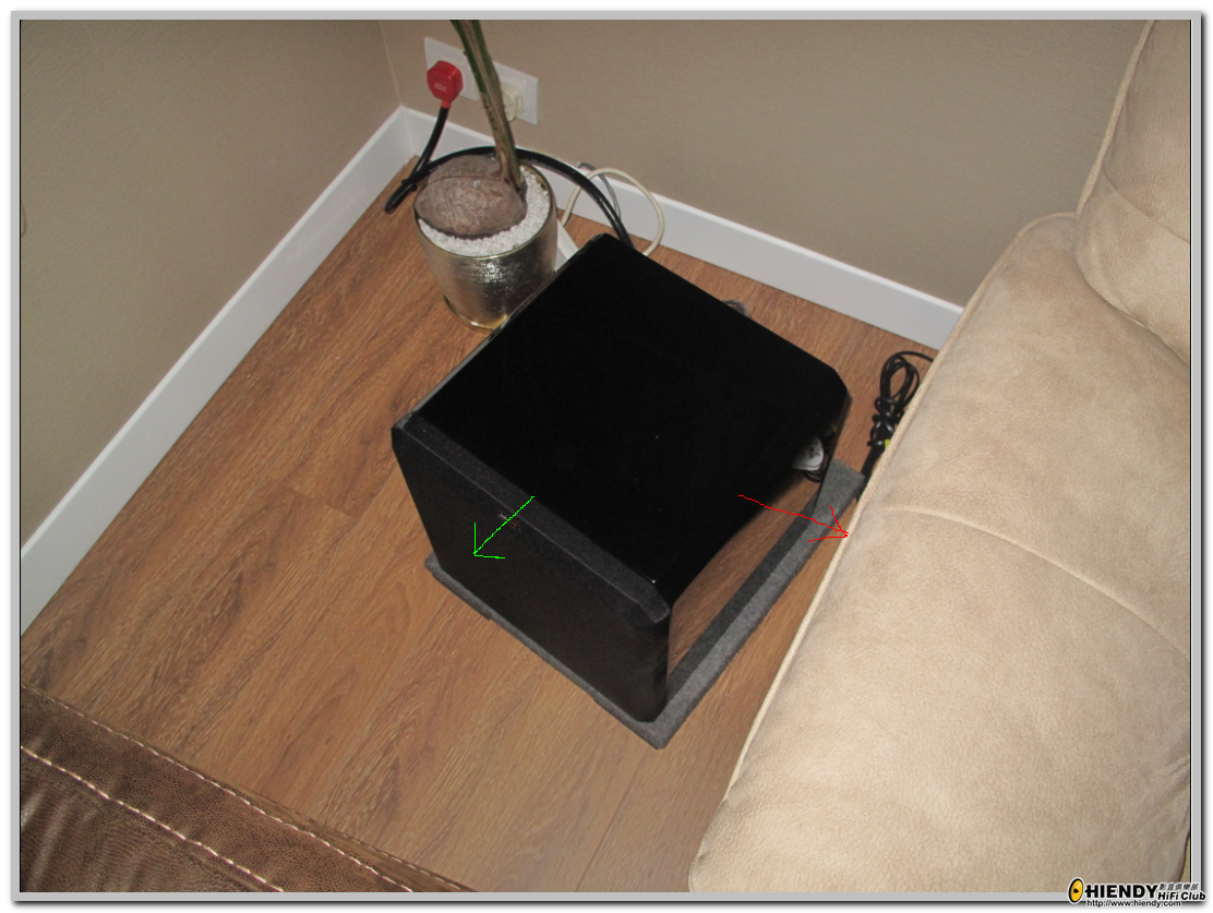

你可以參考下呢位師兄個SETING : http://www.hiendy.com/hififorum/ ... &extra=page%3D1

只有左前置一個位擺放,旁邊還有落地玻璃,爆起來窗都震
