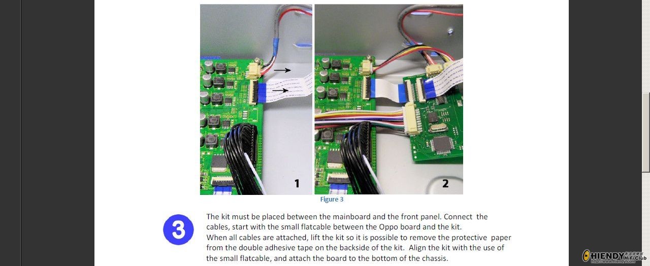

好似冇圖出過
可以唔開機裝, 不過要食一個usb位
呢隻唔同我o個隻.........

就係搵吾到圖片. 賣家只示範93 mod. 無 95 mod.
好似要拆左塊analog D/A 線路板裝入去, 得好少位甘話.好難装喎
就係吾想少左後面亇usb 位.
有無95用家試裝 all code mod, 成功?

發表於 2012-3-14 14:27:35 | 顯示全部樓層
大ken 發表於 2012-3-14 12:50
我o個間就有開機圖
不過呢隻係貴版, 要成$11xx
唔係我訂o個隻, 我個隻裝簡單好多
Thanks........ 圖d字细, 比條link look look
如果裝到, 應該係入依隻. 同你入既kit 係咪一樣? 圖片from隔離台.
發表於 2012-3-14 14:43:10 | 顯示全部樓層
ryanenen 發表於 2012-3-14 14:27
如果裝到, 應該係入依隻. 同你入既kit ...
按圖放大
我唔係呢隻
不過應該估計都係開埋底板
搵反個位吉入去就得
可能因為95多d野 要開多一二塊啫
發表於 2012-3-14 14:48:16 | 顯示全部樓層
大ken 發表於 2012-3-14 14:43
按圖放大
我唔係呢隻
不過應該估計都係開埋底板
睇尼ok...可以入貨. 等保養过就 diy.   thanks
