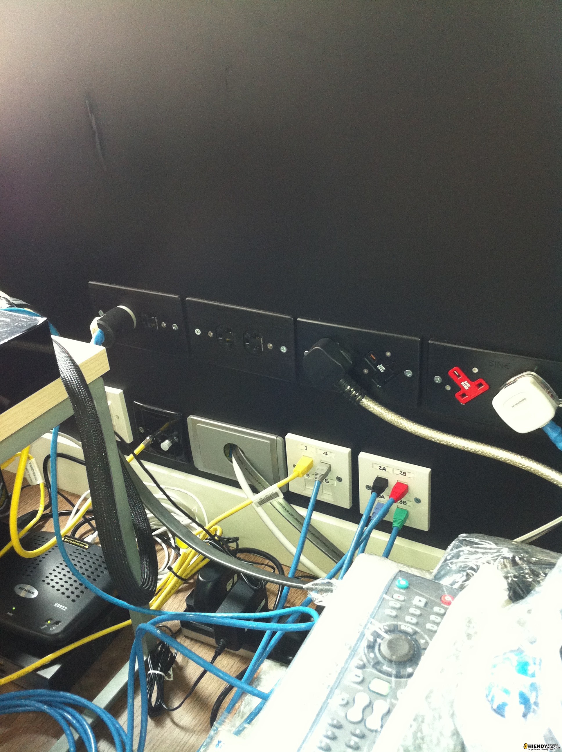

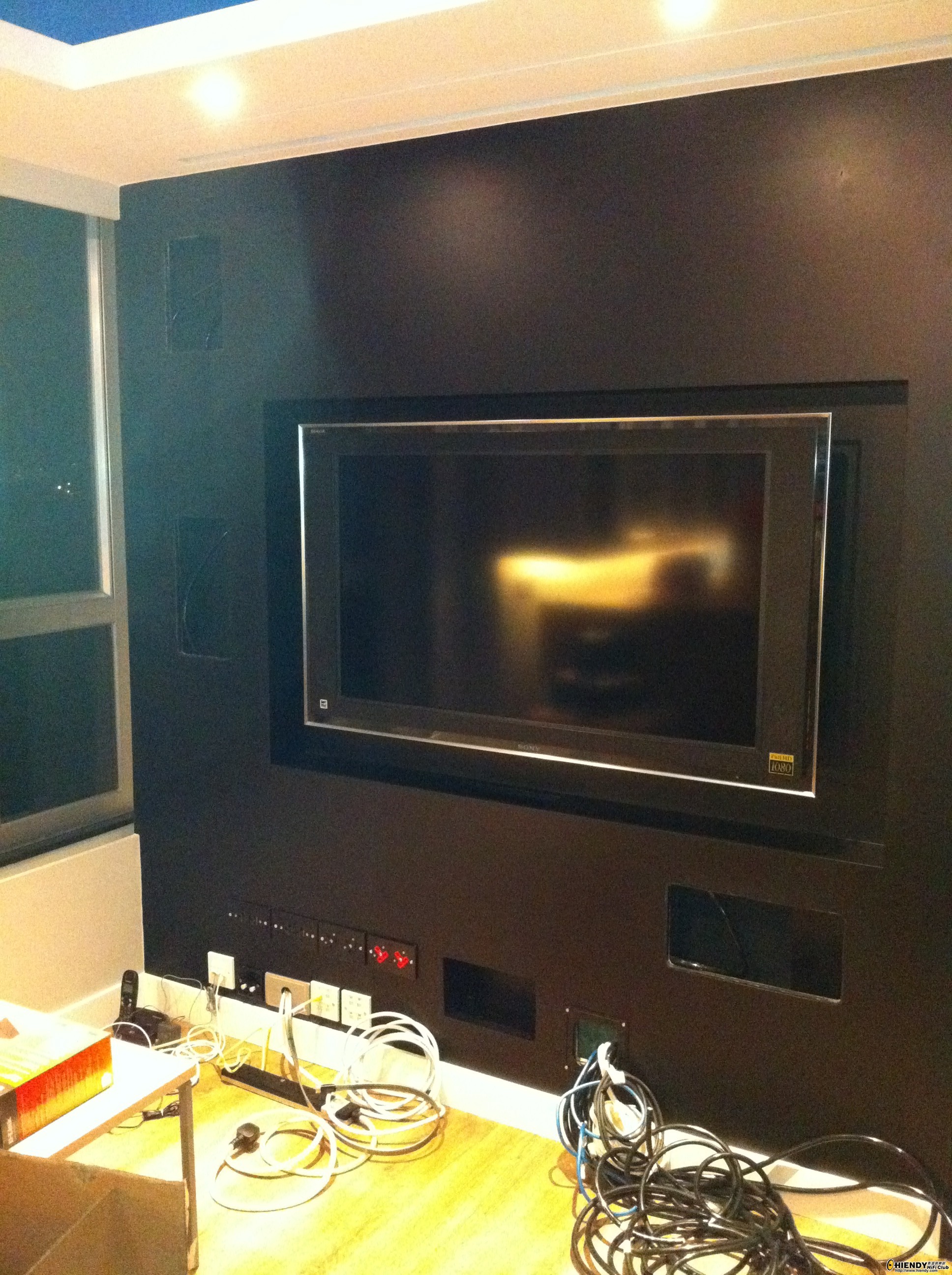

我之前裝修整咗6組獨立電,真係要睇下你需要幾多組同放乜嘢位 1109071159deb946a8720413ee.jpg 11090712028303aefa9c558747.jpg 1109071203b35ec96b3579b831.jpg

如果俾我再整過.....就一定一組一部機!
