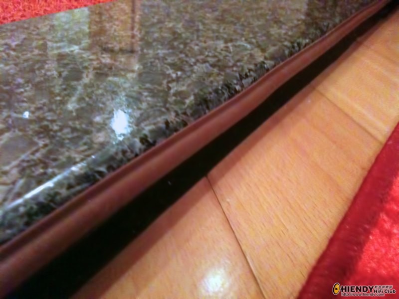

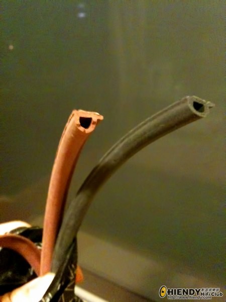

早前曾因新居的門與門框的空隙有 3mm 闊,因換門鎖關系,門與門鎖的虚位又多,開音響時室內與室外的聲浪只是相差15-20﹪左右。因為小弟愛看影碟,重低音又開得大,擔心早晚會被鄰居投訴,所以請教過各師兄,找了幾種材料作隔音用。
1. 3M 防水膠條(包裝上列明可作隔音用途):材料較厚及較硬;
2. EVA 膠:材料有不同厚薄選購,當然越厚隔音越好;
3. D 字膠:材料彈性最好,可擠壓變形,也有不同粗幼選購;
D 字膠
D 字膠
安裝在門底的隔音效果最明顯
安裝在門底的隔音效果最明顯
小弟有以下的經驗與各師兄分享 :
1. 3M 防水膠條使用後因門關不上所以沒有隔音測試;
2. 只用 D 字膠,效果可減 20%聲浪;
3. D 字膠容易使用,門關上後把 D 字膠壓實,密封程度高,而且材料本身耐用,不易被刮破;
4. 使用 D 字膠配合 EVA 膠作完全密封,效果是最好,可以減少 40-50% 的聲浪。
5. 使用這些材料要盡量配合門框的顏色,使隔音條不太顯眼,否則太上皇不許小弟亂搞...
希望給大家作個參考。{:5_99:}

多謝師兄分享
D字膠都好似好厚
係咪好軟架?
邊度有得賣?
Thx

 樓主| 發表於 2010-10-13 09:33:53 | 顯示全部樓層
D字膠都好似好厚
係咪好軟架?
聖龍 發表於 12/10/2010 10:22 PM
    對!看上去很厚,初時還以為會好像 3M 防水膠一樣關不上門,但其實很軟,可以壓扁。
