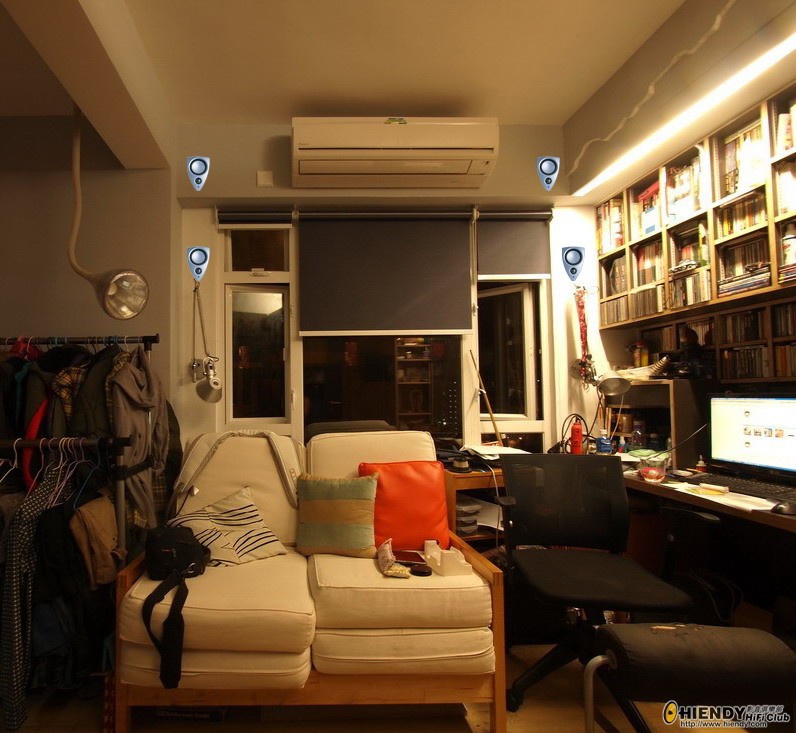

上完"AV 研習班"都幾日啦,,,,呢幾日係咁上網睇文,睇到好多師兄邁喇叭既位置都幾重要~~
但係後置呢d基本上一上墻就唔會點攪佢,
訂緊套喇叭過多幾日就會到香港,所以我都係時間做準備啦~~~
我整左兩張相,請大家比下意見
Option 1
Option 2
發表於 2012-5-2 18:56:17 | 顯示全部樓層
2呀
 樓主| 發表於 2012-5-2 19:07:33 | 顯示全部樓層
pinkhung 發表於 2012-5-2 18:56
2呀
皇上~~有冇話SB要中間D,SR要o係耳仔對上好d咁呀???
發表於 2012-5-2 19:12:54 | 顯示全部樓層
johnnykut 發表於 2012-5-2 19:07
Sb放於冷氣側而微微向下,sr亦微微向下(耳仔方向)便可

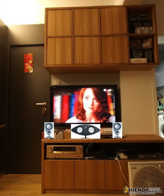

再黎要問前中置既擺位啦~~
OPTION A
OPTION B
發表於 2012-5-3 00:29:57 | 顯示全部樓層
2同A ~
發表於 2012-5-3 00:31:37 | 顯示全部樓層
bbqchunwai 發表於 2012-5-3 00:29
2同A ~
X2

發表於 2012-5-3 00:39:48 | 顯示全部樓層
johnnykut 發表於 2012-5-2 23:44
再黎要問前中置既擺位啦~~
OPTION A
講真咁擺法真係太窄,音場唔會靚,不過無得變的話,唯有A...

見好多師兄都最少有成5尺放喇叭,,自己得3尺又好似少左d既~~~
唯有玩住先啦,,,再唔係砌隻腳架,用既時候放o係廁所門口啦

仲想問下各位~~
我所畫既後置喇叭擺位係唔對稱ga~~
離開耳仔一邊係1.5米,另一邊係2米,,相差咁遠會唔會點set都唔掂ga??
發表於 2012-5-3 02:29:59 | 顯示全部樓層
johnnykut 發表於 2012-5-3 02:05
仲想問下各位~~
我所畫既後置喇叭擺位係唔對稱ga~~
離開耳仔一邊係1.5米,另一邊係2米,,相差咁遠會唔會點set ...
如果有番咁上下高度,差果0.5米用呃尺同埋音壓兩樣設定應該搞得掂,
仲記唔記得雄版主係AV研習班中教你嘅呃尺大法先...
 樓主| 發表於 2012-5-3 02:51:41 | 顯示全部樓層
pepsiman 發表於 2012-5-3 02:29
仲記唔記得雄版主係AV研習班中教你嘅呃 ...
我當日已經mark低左啦~~~
冇理解錯既話係改善音場,令連貫性加強?
既然係咁,我就放心上墻啦
