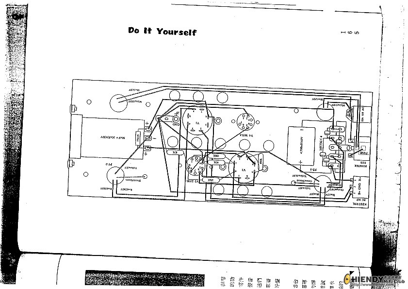

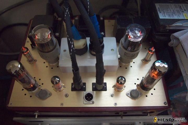

舊的DIY作品已沿用了十多年了.是時候更上一層樓.
今次在淘寶買了一個機箱.和兩隻普通EI牛.其餘零件看手上有什麼就用什麼了.
再重作了一個兩聲道全獨立的真空管穩壓器.
理論上兩聲道全獨立在分解度上.可以更有效更小互相干擾.

一切從電開始.
兩聲道全獨立膽穩壓
RAYTHEON 5R4 X2
北京 12AU7 x2(煲熟會轉光頭仔)
北京 EL34 X2
RCA OB2 X2
兩  EI牛 兩 CHOKE
MK 雙美插座FOR高壓輸出
BALANCE 插 FOR燈絲
 樓主| 發表於 2012-5-7 18:11:52 | 顯示全部樓層

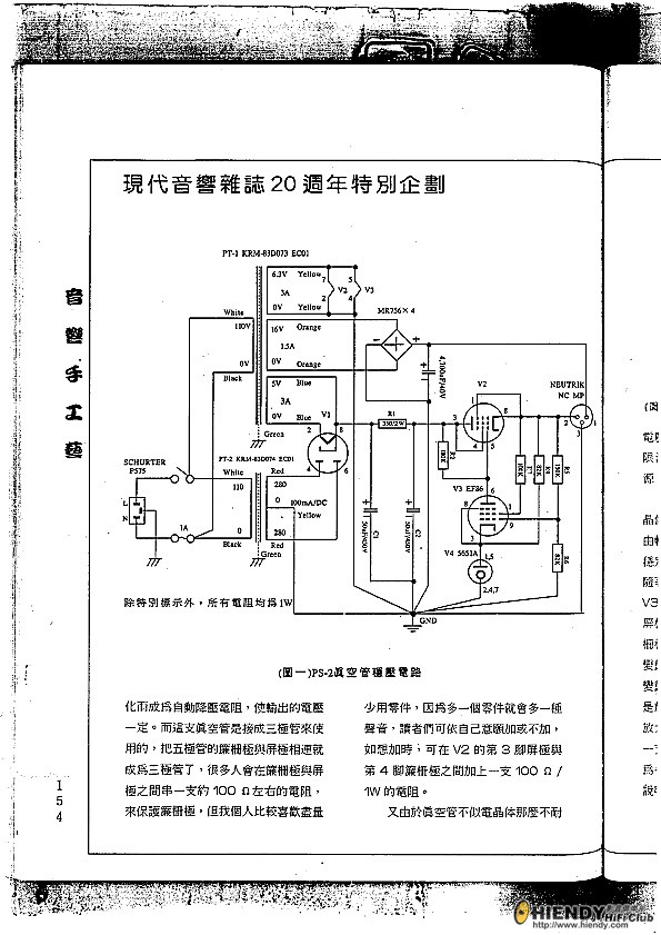

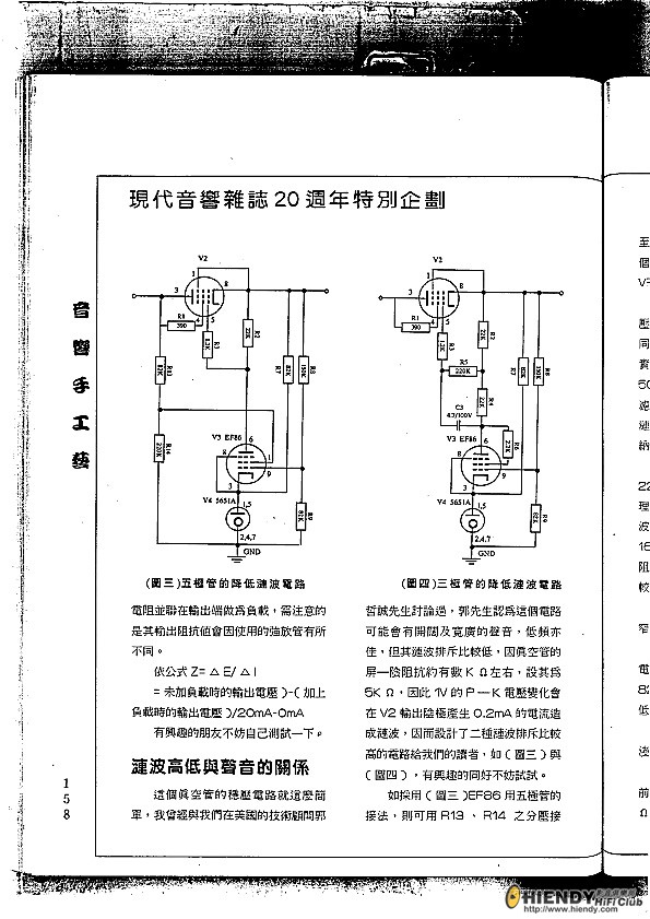

本帖最後由 伏喱哩 於 2012-5-7 18:30 編輯
原線路使用EF86和5651(85V)
由於手頭上沒有以上管子分別用12AU7和OB2(100V)代替.

穩壓輸出處接個4.7uF/450V油浸電容及0.01uF/1000V陶瓷片電容聲會好D.
石穩壓管用TL431多組串聯好聲D(不要並聯任何電容)﹐就因為少了電容才高速反應.
