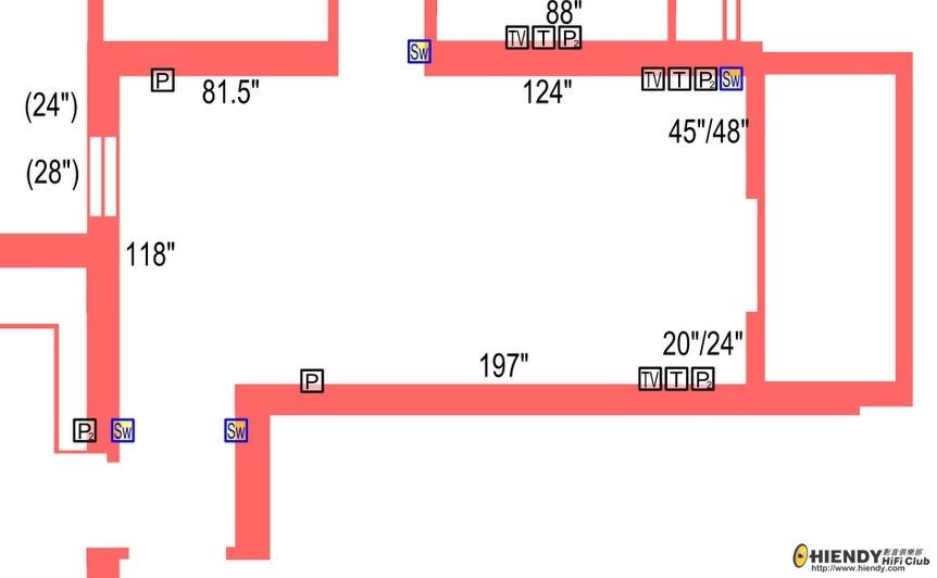

放個floor plan上嚟比大家睇下先啦!
請勿理會圖中電掣位

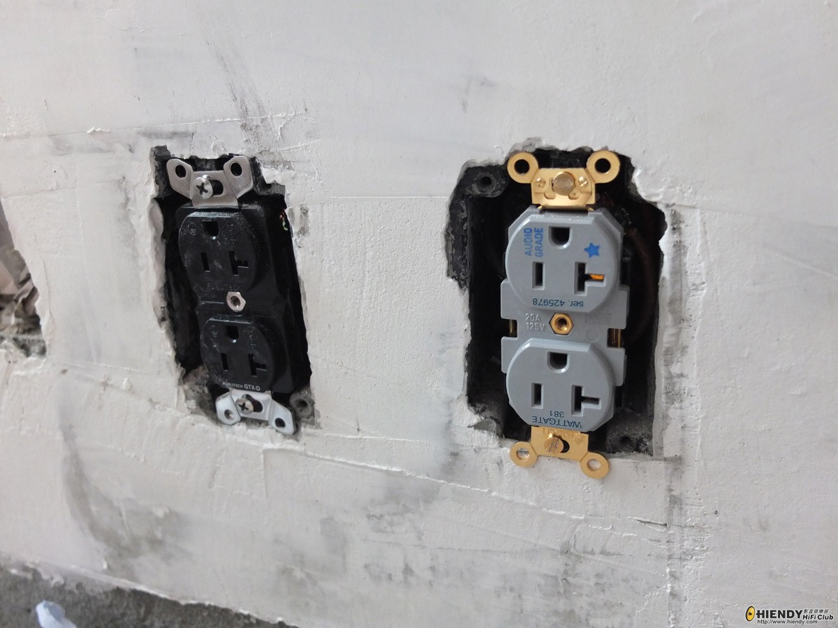

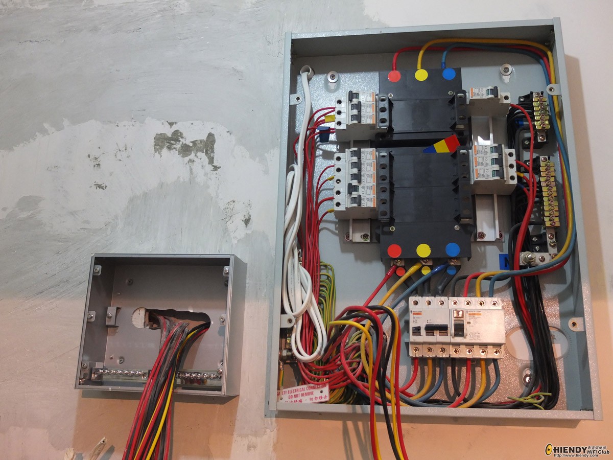

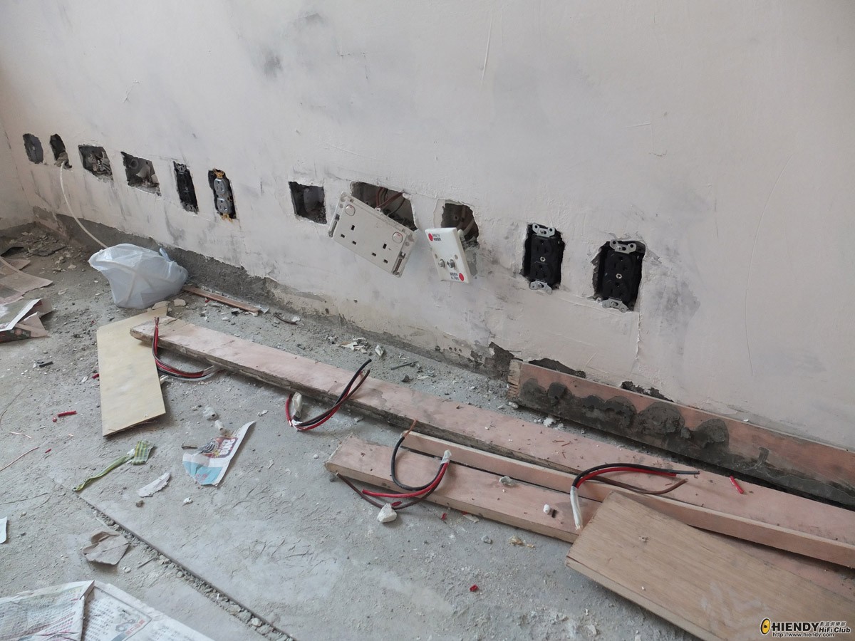

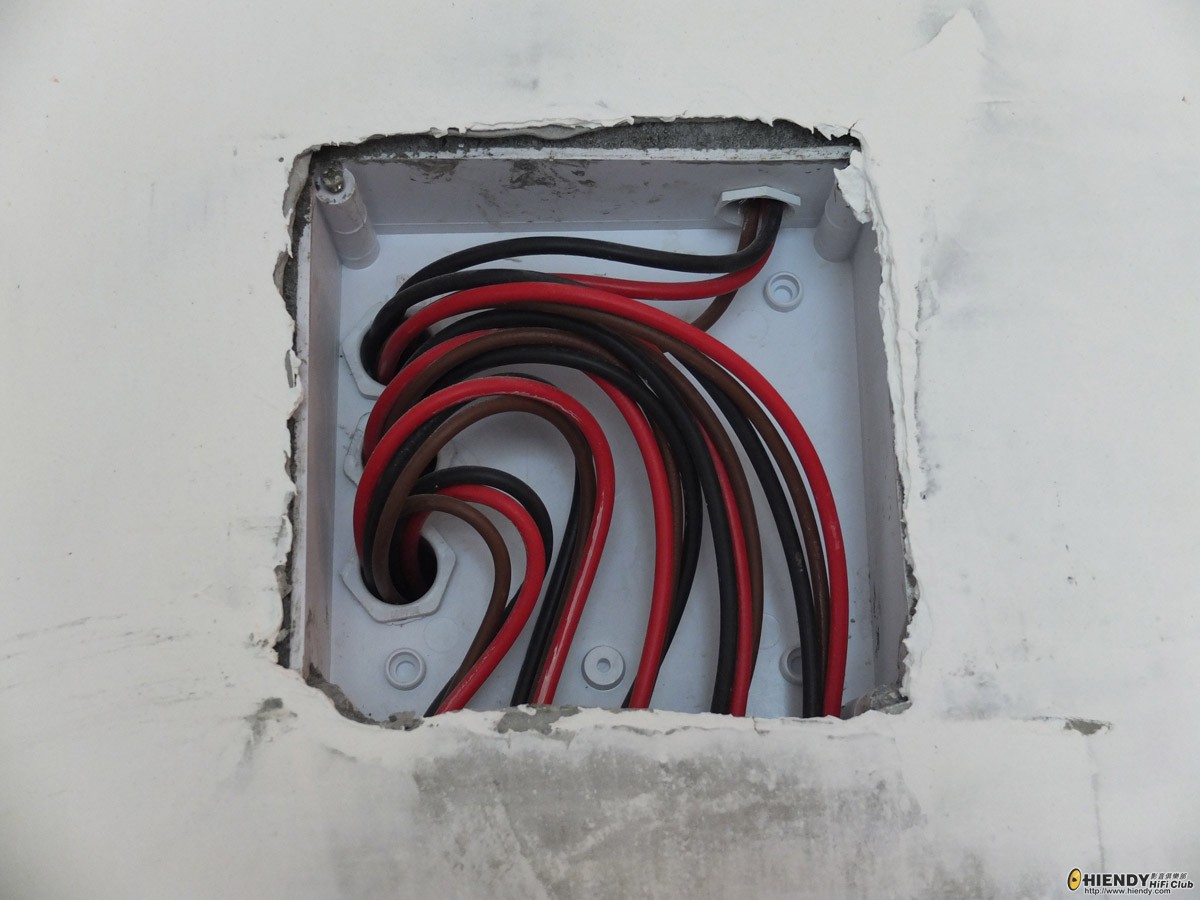

1、電力供應:究竟應拉多少條獨立電源線給影音系統?做多少個牆蘇?可否直接做美式蘇底?
     我總共做咗6個制位,12個插位全美式,因為我屋企係三相電,所以每相出兩組電,由大電箱前出6條6定10mm單支線去MK老鼠尾fuse制,MK老鼠尾我喺英國ebay訂,大概2百幾一個,之後出6組(每組三條)4mm舊庒派拉利線出6個牆蘇,一卷唔記得50m定100m大慨7百幾,不過而家好似好難買倒老P線。溫馨提示,師兄最好考慮埋lan線牆插,因為而家D電視,amp,bd,CAS,都有機會要駁埋home network, 所以預定會比較好,我就買咗一卷Cat6線嚟拉哂全屋。
