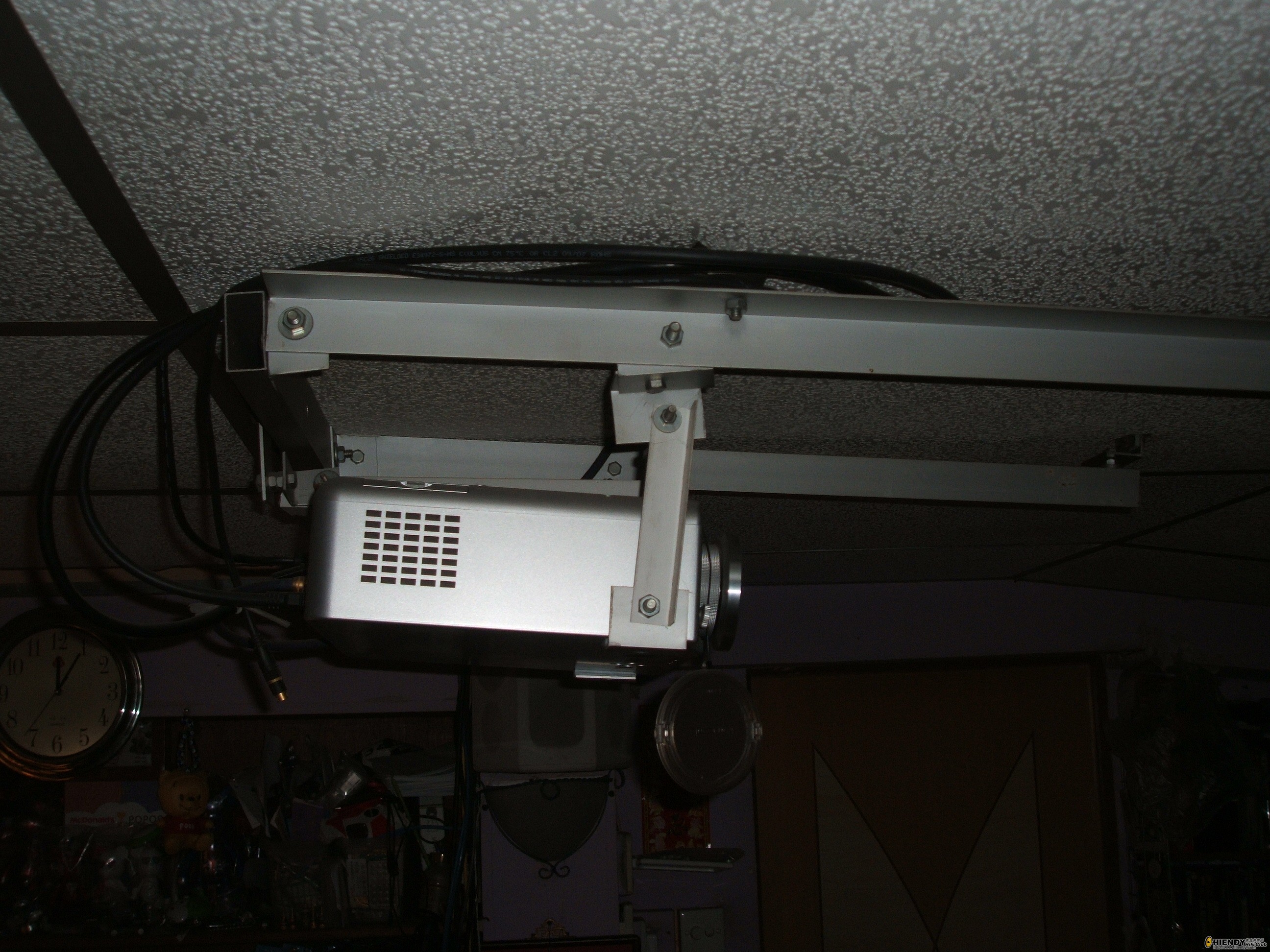

發表於 2012-5-14 23:58:04 | 顯示全部樓層
henrylaw 發表於 2012-5-14 23:50
我希望收係牆度,投投收係天花我驚十仔D底頻
點會!可參考我的
 樓主| 發表於 2012-5-15 00:04:04 | 顯示全部樓層
iwantbd 發表於 2012-5-14 23:58
點會!可參考我的
俾條鈴黎抄考下好播
發表於 2012-5-15 00:06:24 | 顯示全部樓層
henrylaw 發表於 2012-5-15 00:04
俾條鈴黎抄考下好播
LINK 就無,真人SHOW就有!!
發表於 2012-5-15 00:08:14 | 顯示全部樓層
俾條鈴黎抄考下好播
以前掛三槍---barco----刀係用呢個diy架
