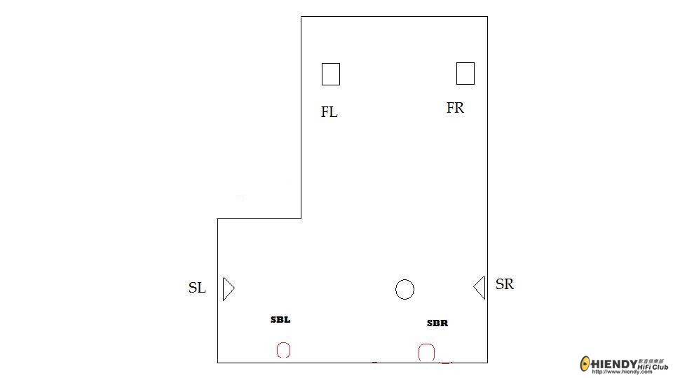

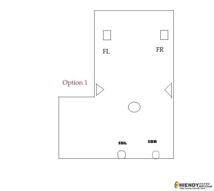

各高手,小弟想轉玩7.1
SB loudspeakers 不知應取 option 1 or 2
Option1
Option1
Option 1
以皇帝位為中位, 但右後兩個喇叭好像困在一角
Option 2
Option 2
Option 2
以皇帝位後面客廳寬度平分, 但怕包圍感難做好
Thank you

 樓主| 發表於 2012-5-17 20:05:59 | 顯示全部樓層
請問是將它們平均分就ok?
發表於 2012-5-17 20:22:11 | 顯示全部樓層
avleadbetter 發表於 2012-5-17 20:05
請問是將它們平均分就ok?
sbl向右多的的啦
發表於 2012-5-17 20:24:00 | 顯示全部樓層
Option 1, 吊起隻SL同FL拉一直綫,可能不美觀但啲聲唔會突然間拉遠。
只是小弟想法...

發表於 2012-5-17 21:24:18 | 顯示全部樓層
以效果行先,跟roybitkit兄所講會理想d,如果老闆唔批,我情願換對優質既後置玩5.1仲好,7.1擺位唔好,真係會衰聲過5.1,但假如一定要係圖一或二中揀,我會選一
 樓主| 發表於 2012-5-17 21:57:35 | 顯示全部樓層
多謝提示,未想過SL移右。但老闆應該唔批,先試2。唔掂再入紙申請啦。

發表於 2012-5-18 16:58:38 | 顯示全部樓層
我會選一

發表於 2012-5-19 14:57:42 | 顯示全部樓層
皇帝位坐前d應該會好d...
發表於 2012-5-19 16:41:14 | 顯示全部樓層
qq1122yq 發表於 2012-5-19 14:57
皇帝位坐前d應該會好d...
q姐,如果用你呢個方法擺位,最多將皇帝位推前到平衡對後置,否則個音場會幾亂,因為我曾經親身感受過...

你意思皇帝位坐得後過後置少少,都會令音場亂?
發表於 2012-5-19 17:07:40 | 顯示全部樓層
QQ圖應oK 但偏廰可用手拉布簾 間成打長音埸更佳
發表於 2012-5-19 18:02:23 | 顯示全部樓層
