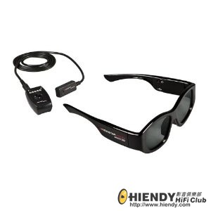

我都是95es用家(新手),最兩星期揾香港美國代購公司訂咗三套MonsterVision Max 3D Eyewear System with Active Sync - Glasses & Transmitterer Kit for Active 3D ,過重未寄到返香港,據AVS forum 的95es owner post 講可以減少好多串影問題。

我未收到貨,還未有得試,佢是用一個接收器去接放95es所發出的紅外線訊號,然後轉成RF訊號比佢自己的3D glasses用,佢的3D glasses快門速度是可以經電腦調較去佩合投影機或電視,從而減低串影...........我林係甘掛

師兄你訂左三套啊?咁係唔係一個接收器淨係對應一副眼鏡啊?多謝晒.......

那這樣講的話是不是不用用線去連接部95es.只是通過那個接收器去接收95es所發出的紅外線訊號.那看來如果要買多副眼鏡的話就要買一套???他的rf發射器只能對應一副眼鏡???是不是這樣??

訂左三套......係依家訂套裝平過訂單一眼鏡呀,一個接收經係可以比好多眼鏡用架!我釘三套連運費約HKD2000。
佢重有好處係 可以連sony眼鏡一齊用!
