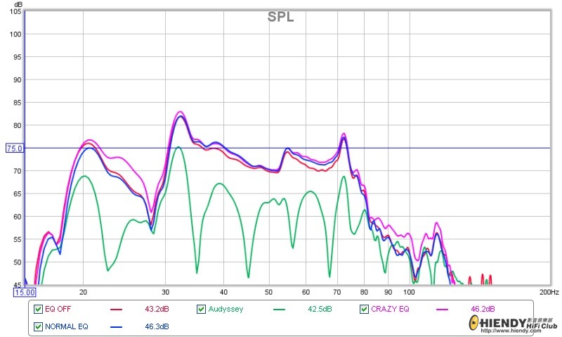

第一次試玩 room eq
依家只係試左 check 十仔依家既情況
crossover set 左係 80
所以80打後跌都正常
但係 22-31 果段好似跌得好勁
EQ加到盡都係拉得返少少
即係晒氣...

你呢個CASE, 30HZ以下你可以吾洗理, 99%的喇叭第一段都會一個好大的ROLL UP/OFF, 這是代表喇叭開始起動. 你可以不理. 只需要看FIRST - 31.5HZ and 2ND 63HZ 之間. 看你的圖(AUDYSSEY), 這是駐波嚴重的情況. 你試下移下個SUB(要有明顯點的移動), 個圖會吾同.   另你的EQ 條線是EQ自己SIM出唻, 定修正完再經咪收而出圖??

我測果陣將其它 speaker 熄晒只係得返 sub 仔
咁即係嚮 30Hz 之前我唔駛特登推高返個EQ去就返佢? 即係 Normal EQ 條線已 ok?
EQ 果 d 線係我直接 apply 左個 setting 入去 av amp 再測出黎既

THAT's why...所以EQ個條線已經非常平直. 基本上要系無響室先出到. 用咪(AUDYSSEY)唻調EQ會準D. 同埋移位會有更好效果. 好多時好多SUB都會叫你啪牆, 埋角, 但如果甘做的話, 出唻個圖就同你系測出唻的差不多. 只會系謀一個頻段RAISE, 另一些就入谷. 因此不能一概而論. 也要看SUB的箱是甚麼箱設計才可考慮.
YES, 30HZ以下你可以吾洗理, 因為測都測吾準, 好多都系SIM 出唻...

即係用EQ果條線已經叫唔錯?
想請教下點睇邊D係駐波位? 唔係幾明

吾系, EQ個條線系極至IDEAL, 可以話系現實系吾可能有的. 所以就算你用EQ TUNE 好, 但實際聽感完全系兩回事.
我們應該系用EQ 調好, 然後用咪收張實際情況的圖, 看看TUNE出唻是否對板.(9成吾對.) 如此類推地慢慢TUNE.
你看看, 張圖系31.5 - 63之間的HARMONIC(諧波), 有好多鋒/谷便可推測出在其有效範圍內有一定的駐波情況.

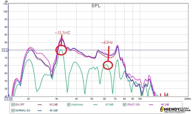

你呢個CASE, 30HZ以下你可以吾洗理, 99%的喇叭第一段都會一個好大的ROLL UP/OFF, 這是代表喇叭開始起動. 你 ...
印度廚皇 發表於 2010-10-27 00:24
廚皇兄,
請問点睇幅圖有31.5 hz , 63hz scale?
我開出尼睇吾到.

廚皇兄,
我開出尼睇吾到.
