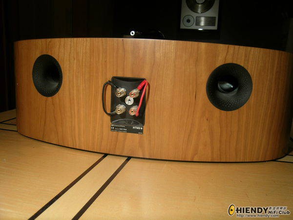

小弟現用onkyo5509  前置pre out 去MA7000 另外5CH pre out 去MC7205 去推中置加 4隻surround.因MC7205得120W 唔知夠唔夠力去推 B&W Htm2D 成68磅.現心cc想揾隻mono power amp 去推佢,師兄有冇好介紹.

如果有位擺..不如整部MC302, 又可以全set老麥, 部htm2d high low 分開302既左右channel入.. 每邊300W..應該都夠飽喇掛.. , 仲可以得閒試下MA7000 pre-out 去302 聽歌, 睇睇前後分體同合併既分別.

賣一對 反尼 bi amp 推

多謝提供.不過兩部機真係無位擺,不過我都想問點接駁?是否要用一開二頭?另有冇人知代理會否只賣一隻power amp?

我曾試過用一部 classe audio p101 stereo power amp ,  去 bi amp 去 推 b&w htm 中置,超正!

302買一部就夠la. 用佢既左右聲道變成你既bi-wire.. 不過我睇左 onkyo 5509得1個Center output. 又真係麻煩d. 要整1開2, 不過B&W如果能夠分開bi-wire比力, 會係非常正.
而家老麥全新mono只有601. 可以問問代理可唔可以買一部. 不過咁買法真係唔多化算..
