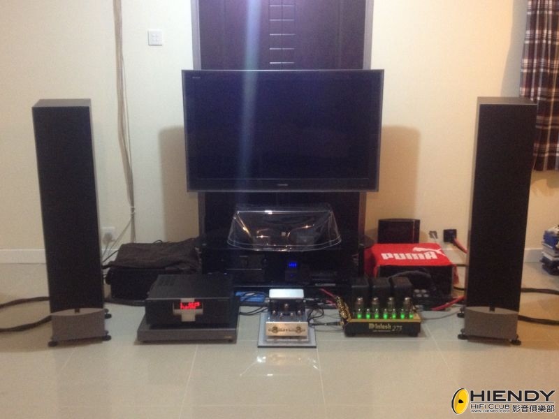

星期天,經過屯門,見有時間,去探探屯門之友Eric,玩了一陣,時間尚早,我提意去探探元朗的Henry(Eric口中的音響重災區),剛巧Henry也有空接待我這個「攝時間人」。去到他的家,第一件事當然是開機聽。第一個感覺是低頻不足,兩隻喇叭中間密度不夠,低頻不足有好幾個原因,
喇叭釘墊直接座落磚地
功率不夠令低頻不足
反相
燒低音單元等等
MC275做後級根本沒有可能不夠力,排除這點,細看過接線方法,反相可能性很低,燒低音單元更加沒可能,有低頻,只是沒有力感,加上沒有超低。用錯釘墊物質可能性會高一點,但身上只有四件神奇膠膠,墊喇叭要八粒,由它吧,先搞搞中間密度不足問題。解決方法很簡單,將喇叭向中心移即可,你又會問:點樣決定喇叭距離?
首先要睇喇叭能量覆蓋能力和環境,今次Henry家居環境很特別,深度是6.4m,闊度是4.2m的超大巨廳,但沒有太多傢俬,Henry的喇叭覆蓋能力未必可以填滿這個空間。據經驗,這對喇叭中間的距離約兩米,原本喇叭距離約兩米半,是否減少少就有改善,答案是的,Henry說:「擺來擺去聲音都好像不集中!」理由很簡單,如果喇叭近牆,反射的能量越大,加上沒有傢俬的白牆,形成駐波的可能越大,所以移中25cm,減低左右牆的影響,中間密度又好些,長久之計是第一和第二反射區加CD架之類的東西,打散直接的能量,移完喇叭聲音有改善。正所謂「無釘無墊,神仙難變」!腦海突然浮現一個屯門調聲之友的名字--林仔,在家的林仔有11粒膠,立時由元朗飛車去屯門取,更有趣的是林仔也加入我們的調聲團..........

喇叭墊膠加FE墊,如果有大墊效果更佳。
CD機墊Music Element細珠加Isoclean TT008,再加Rex膠墊,因為資源有限,四隻腳只墊三隻腳,有D危險。

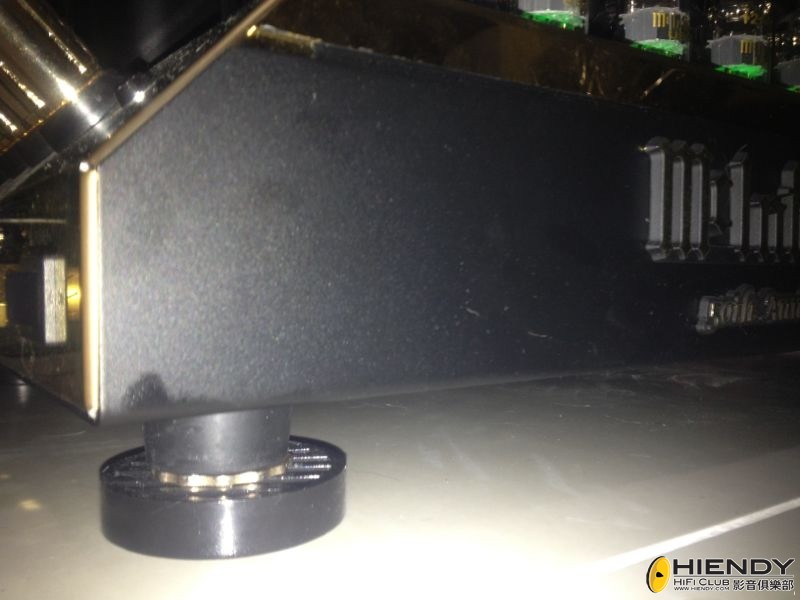

後級墊四粒膠,膠上加兩毫子,令高音更加通透。
前級下次有料再墊。

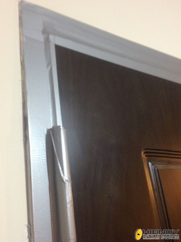

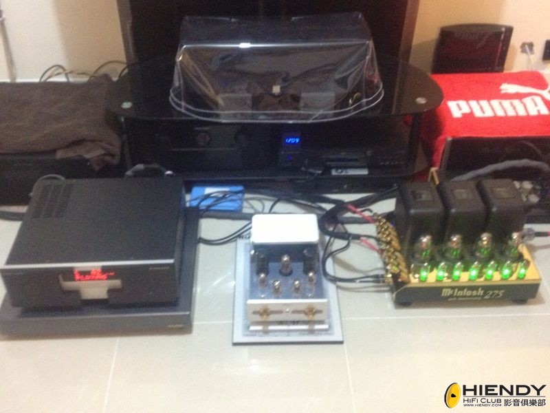

今次最大的動作是將全組音響移向左八寸,用門來分中,令視覺也像分中,作出這樣大的動作,原因有兩個,一個門架上有個鋁框,原本側了八寸,鋁框就好像粒定音子一樣,將中高音反射比其他物質多,結象偏側,音響組合移中外,還加膠紙貼上鋁框面頭,拉近不同物質的反射系數,第二個原因考慮是左面離牆越多越好,因為右手面是個大空間,除非是沒有傢俬的空間,會讓成駐波,這條件才另作別論,有傢俬的空間,反射能量不會太大,所以左面離牆越多,越近似右面的反射能量最為理想。
排位順手排好,CD機去前級,前級去後級,順路順路!
因為無額外的釘墊,兩元也不放過,如果用正常的釘墊,分析力會好些,有待月尾新貨到再墊。

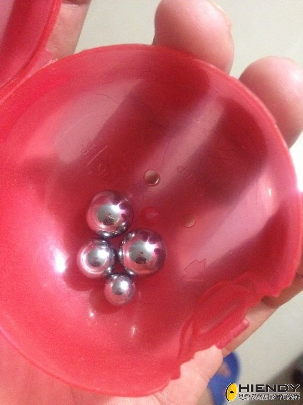

Music Element 出品的大中細珠,採用一種特別的金屬,釘對高音的發揮,加上用物體的接觸面,去控制結象的條件,相信三個大細已令Henry玩足兩星期。
