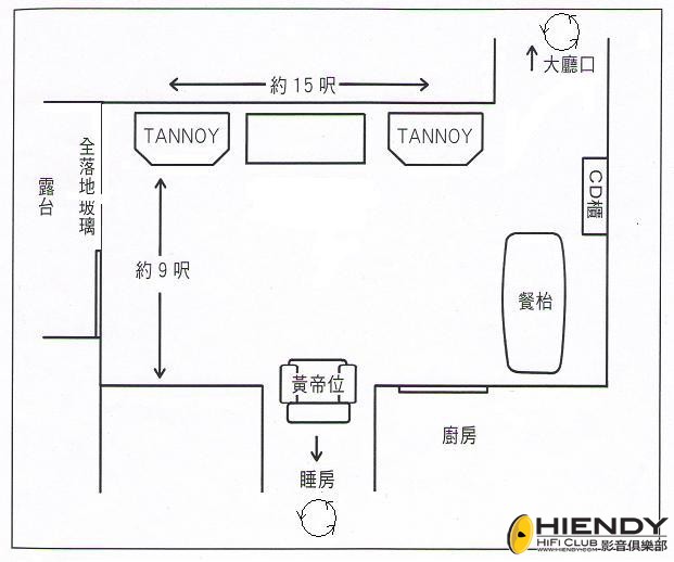

其實聆聽環境和器材要相輔相成,太大地方加上沒有太多傢俬,左右牆光禿禿,或者長走廊 、牆角,也是駐波的根源,駐波會讓空間正常的頻段抵消,看看賴生家居平面圖:
平面圖上的圓形箭咀示意駐波的所在,做完MEN220之後,用BYPASS的功能,立時AB比較,聽出來的,正是人聲口底聲沒有了,人聲高音也沒有,小提琴高音部份也不足,低音和超低音量感也少了,正正是雜誌寫手寫的,但是解決問題方法各異,寫手覺得「問題出於部放大器與喇叭之間的匹配,天郎喇叭是屬於較懶惰的一類,懶惰的意思並非負面,而是此類喇叭要選些有力,有速度的後級去推會比較適合,例如QUAD、MARK LEVINSON、KRELL之類。」試問轉後級可解決駐波問題呢?若然器材轉了還是沒改變又如何呢?現在不用轉器材,只需加MEN220,聲音變得正常。
