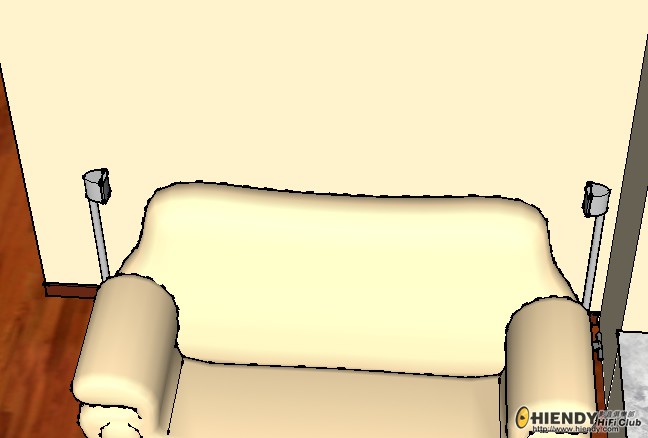

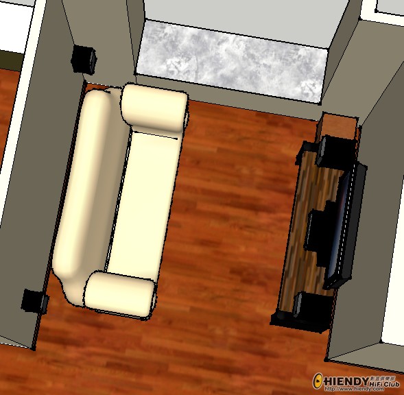

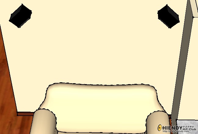

某天跟一個新識既朋友係巴士上討論有關後置既擺位, 而佢都同我差唔多, SOFA貼牆, 而佢依家用緊既方法我都用過, 不過我之後改左, 為左「毒」佢攪一攪個位置, 又去載貼番N年前既野先:
網友:
hello,
新屋裝修已完成95%, 基本上係定晒型無得改架啦,而家先發覺無叫cf 整喉上sofa 牆上面(喉整左係sofa後面地下)
其實後置用stand得吾特? 定係都係要釘番上牆, 唸法子收起d speaker 線呢?
客廳深: 8呎半  寬: 7呎半
THX~~
小白答:
可以用STAND喔, 但你個位就可能出現, 皇帝位左右方的家人就聽到哂一邊既後置聲, 令到成套野只有皇帝位比較好環回感...
而放在牆上, 小弟個人經驗及見過幾合高手校聲時都會把後置對番入皇帝位 OR 2隻後置單元面對面咁放, 而不會如師兄你圖中的對番畫面方向...
因為咁放, 你的後置音場會唔夠集中, 連貫性會低左, 甚至出現無聲的情況, 因為去哂前方, 同你前置聲抵銷哂...
根據某本影音書刊的說法, 貼牆SOFA的後置, 放於牆中左右兩面, 耳水平對上2-3呎, 而單元方向基本是面對面, 如果想環回定位準確及細節清晰一點, 就可以指向皇帝位, 如長期多個一個人一起在看, 及想後方的趀音比較闊, 就可以水平咁放, 單元對單元, 即係D聲係你頭上打橫咁出...
師兄要留意, 以上是非正式的後置喇叭擺放方法, 因為正式的環回喇叭應該係我地後斜方, 但香港有幾多人可以唔係SOFA貼牆, 所以先出現以上說的非正統方法...
而要對正皇帝位定係水平, 你可以慢慢試, 因為每個人要求及口味不同, 我都試左好多次先決定現在的方法...
網友:
cf們 既意思係:
1.咁?
2.咁?
3.咁?
其實我吾明cf點可以"試左好多吾同方法" 咁你幅牆味有好多洞?
我最想知stand方法work ng work, 因為睇吾到d線
ps: 我需要有2個皇帝
小白答:
我是先好多個細盒仔整高, 之後把喇叭放上去, 都幾煩既方法...
而我認識的人當中, 真的有師兄是「幅牆味有好多洞」, 我第一見到時都 O 左咀
如果喇叭完全沒變, 單以理論分析 (個人經驗為主)
1. 後置音場闊, 但定位性比2.3弱, 好處是細喇叭都可以有連貫性既及闊的後音場
2. 皇帝位左右的人會長期只聽到一面既後置, 後方的音場環回感可以用差來形容, 但因為單元是耳仔水平, 皇帝位好易就校到比較理想的後置環回感及包圍感. 但要留意小心音量, 太大時會出現HEADPHONE效應, 聽就好過隱, 但聽真D其實抵消哂前置既聲, 而出唔到360度的環回感
3. 如果喇叭夠力, 可能是3者最平衡的做法, 校好聲之後, 皇帝位有理想既包圍感及環回感, 細節夠, 而左右兩方既朋友/家人, 也有比2理想既後置聲, 而不會單單聽丁一面既後置
小弟現在是2, 但之前試過3, 認為是我最好的情況, 但因為未上牆, 只係用盒整上去, 3不可以長期用, 家中有小朋友, 所以用住2先, 但當有上牆架之後就會定為3.. (註:轉載時已轉用了3好一段時間)
不過都係加多句, 每個人的口味, 要求, 家中的環境, 器材都不盡相同, 以上只是分享一下小弟的一些入門級水平校聲時所出現的情況, 當是參考但不可作準, 謝謝。

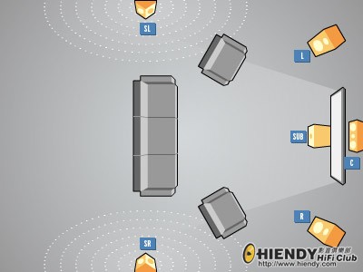

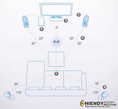

其他如THX, DTS及DOBLY設定請參考如下:
THX
THX
 THX
DTS
DTS
DTS
DOBLY
DOBLY
DOBLY
