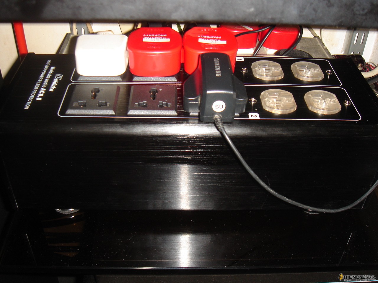

Weiduka AC8.8拖板 來路  這是我在華強北親自 $500 拿回香港的 一直都覺以大陸來說手工都不錯 早前入了3條古河線 見今日得閒 嗯 改吓拖板內外

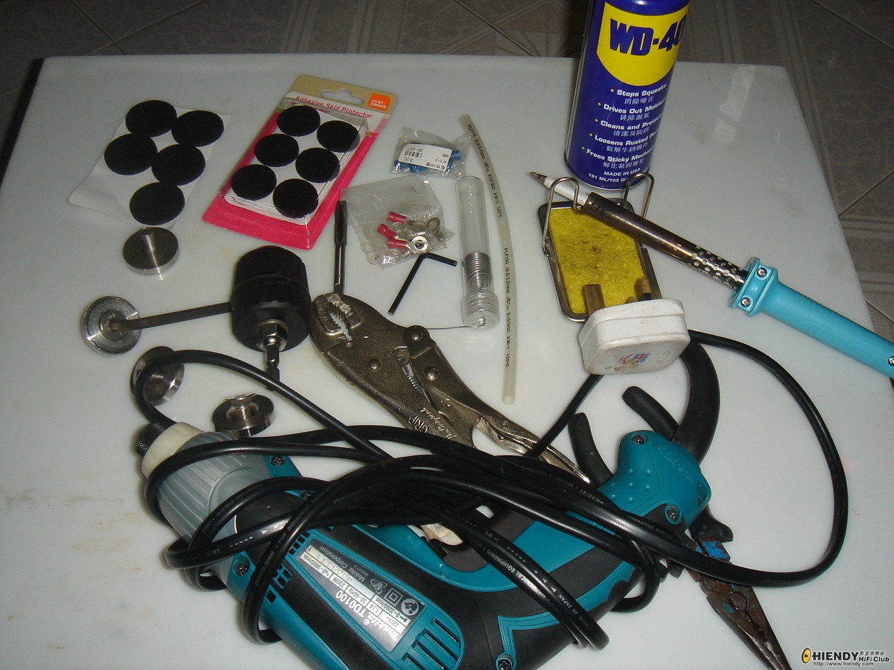

今次改造的架生 (小型六角匙,熱通,辣雞,銀錫,大力鉗,腳墊,古河銀線,銀線耳)

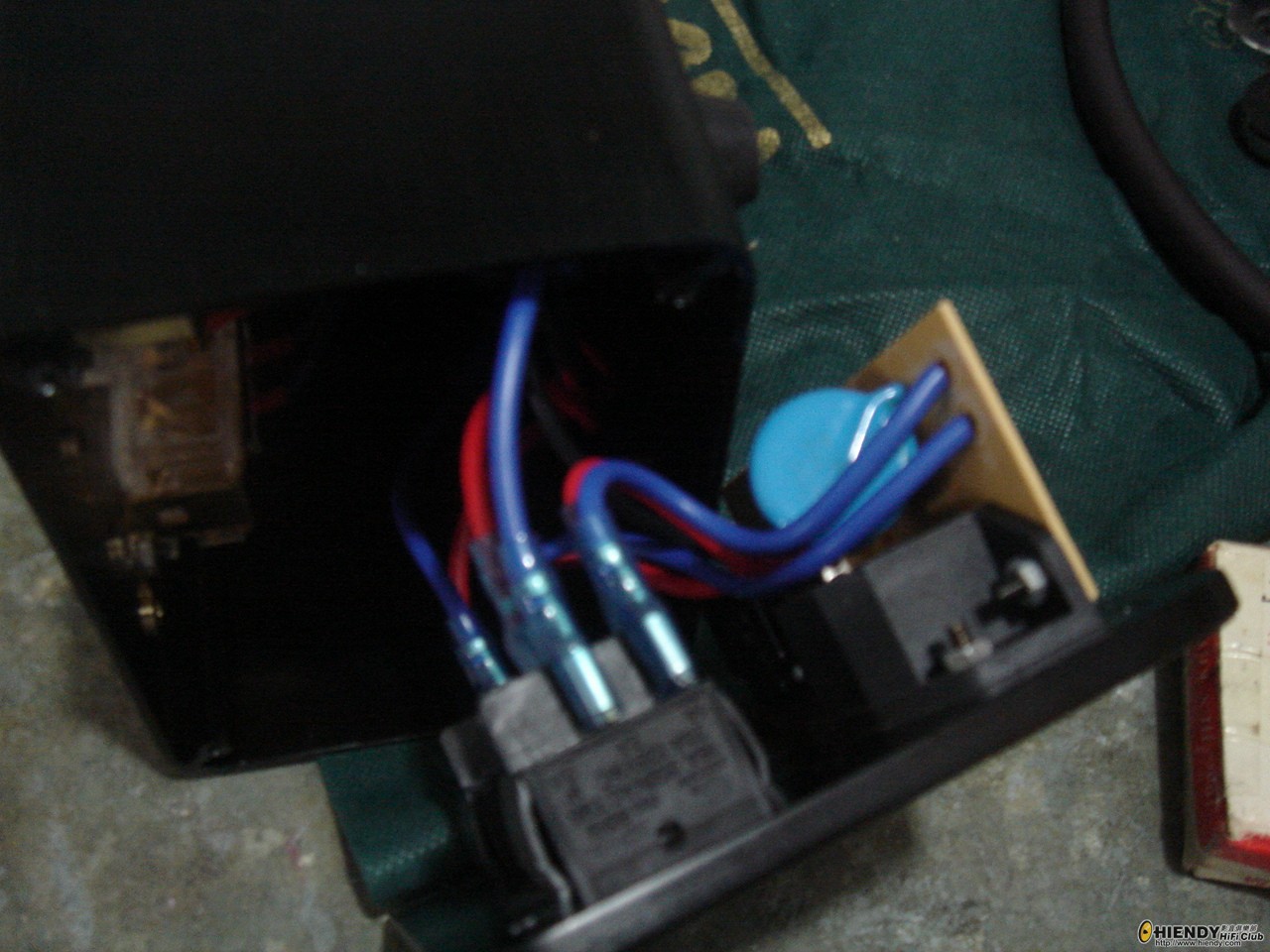

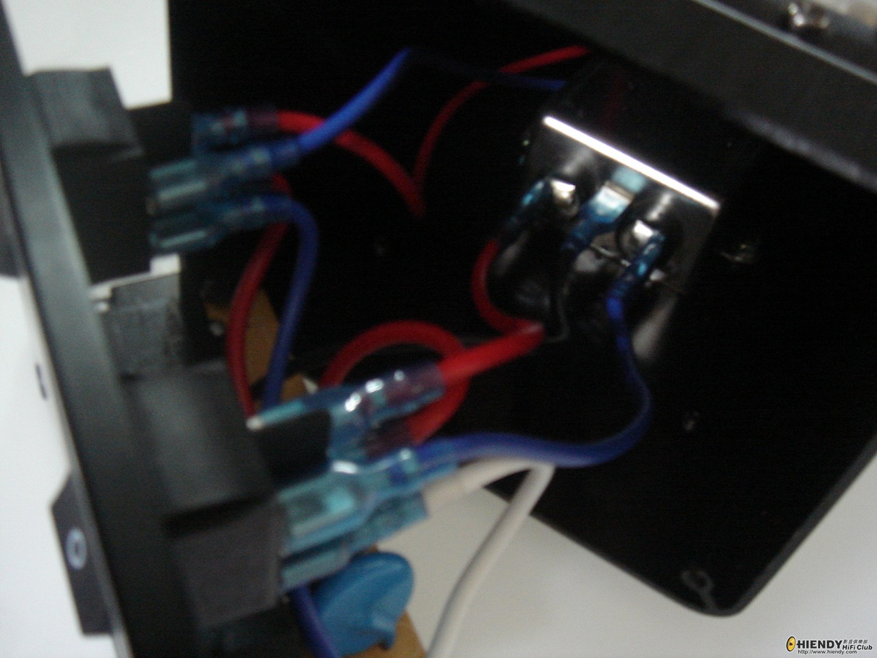

(內)用古河銀線改換拖板內的搭喬

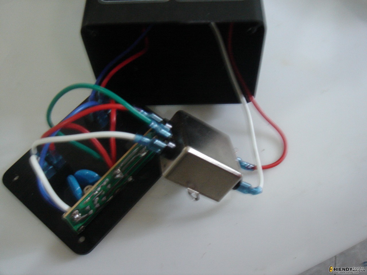

因為iec進入口有有一塊電路板 所以第一卡是要用辣雞

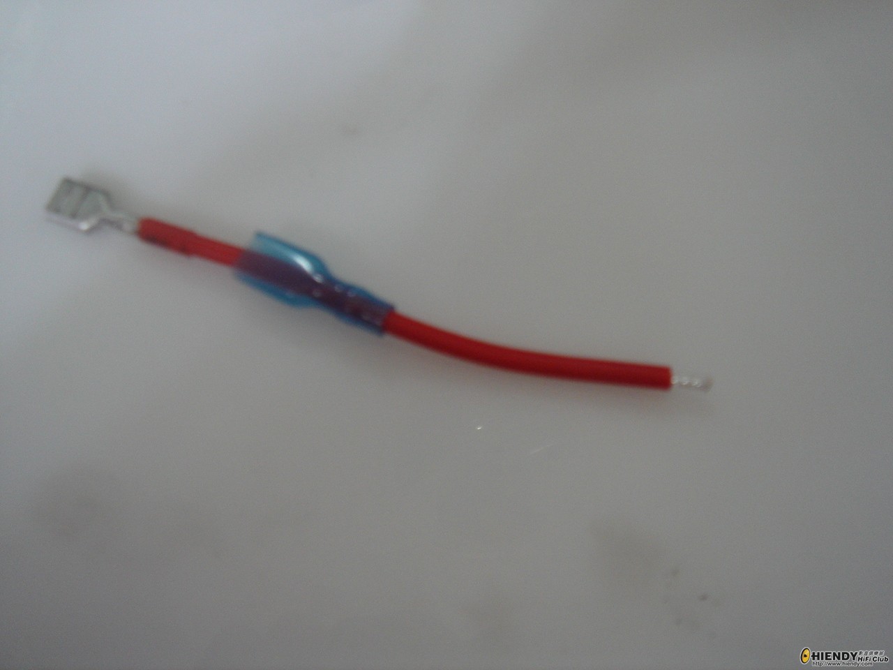

(本身拖板內的線是黑 紅 藍色線身的)(白色 深紅色 緣色線身就是古河銀線)先用辣雞起走iec電路板全本來的線 在用古河銀線 捍入 之後的第2卡部份就不雖用辣雞
第2卡就是換走濾波的搭喬 要用大力鉗把線耳 線挾 和古河線挾死
第3卡就是要用1雙小手放進鋁盒(因為鋁盒是1個體 只可前後 不可上下分離)中把濾波器 英 美插拆羅斯拆出(最難部份)
可惜因為低估了要用好多線耳 未夠線耳 只改了1邊電路 (估計要用500元左右古河銀線才能全改完) 的英式 英相 美式 美相

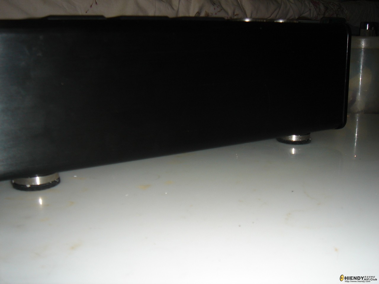

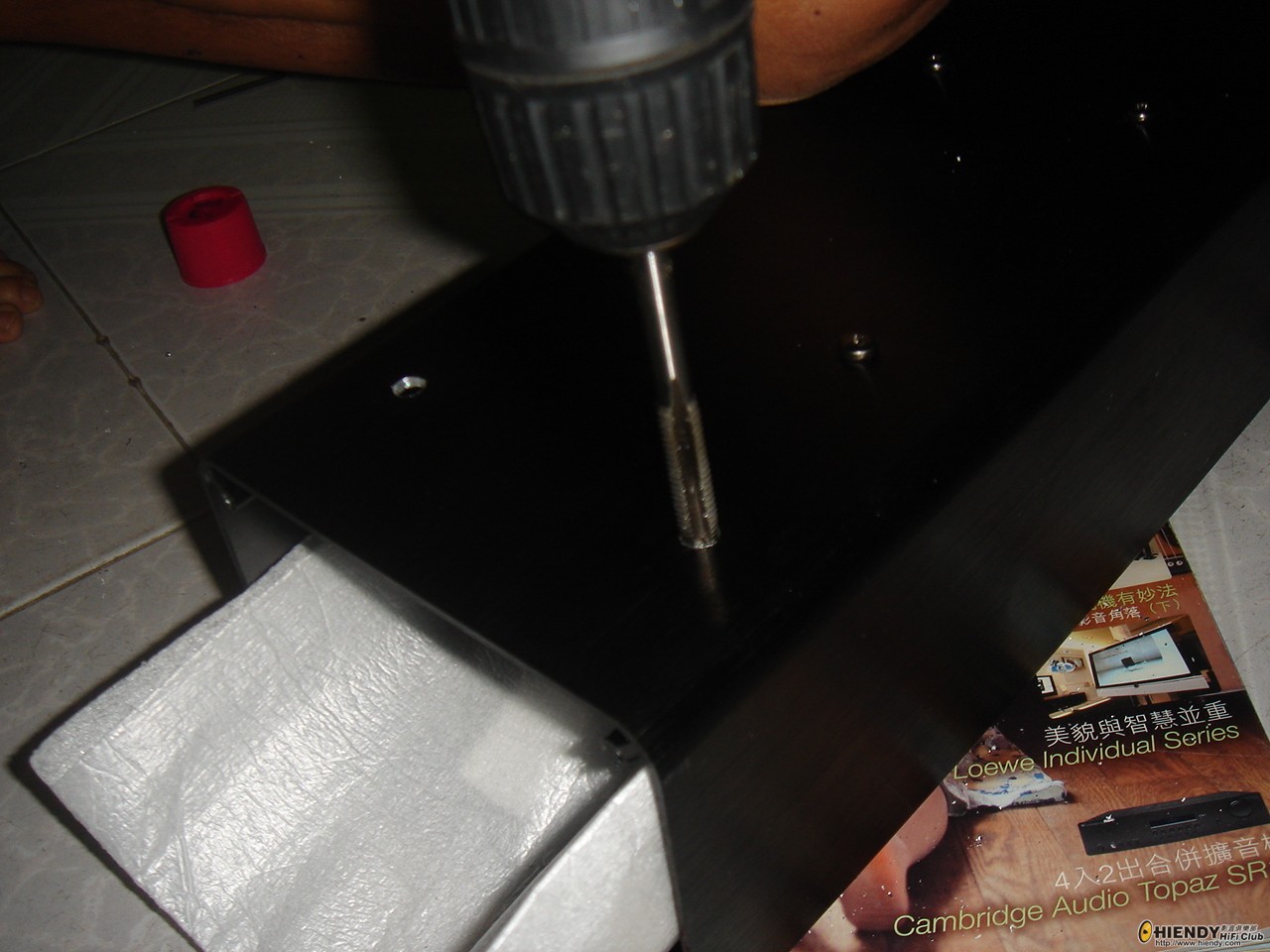

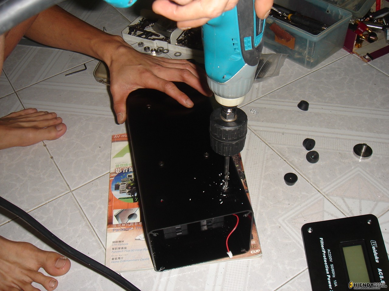

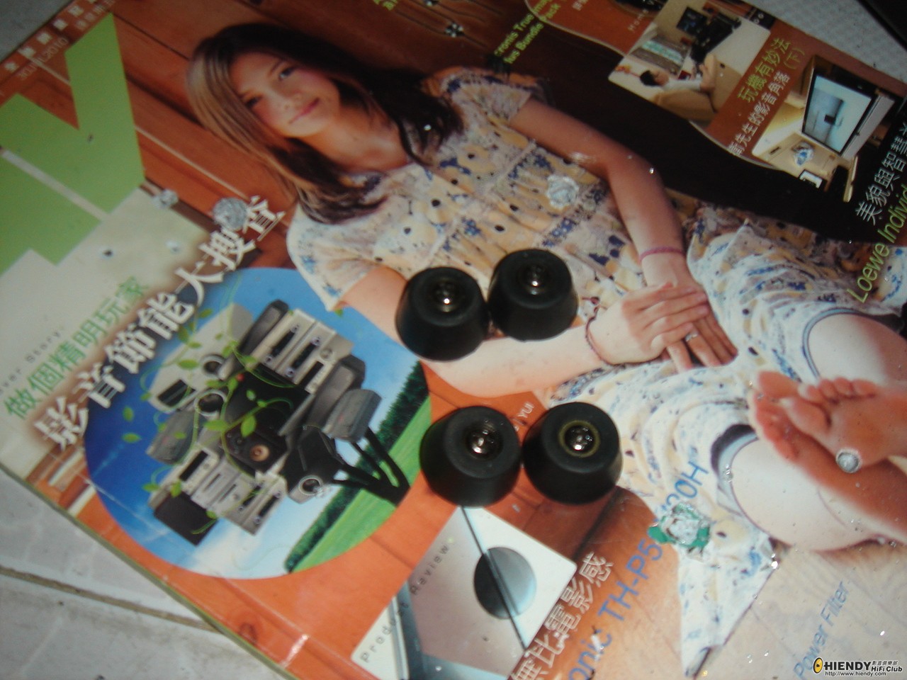

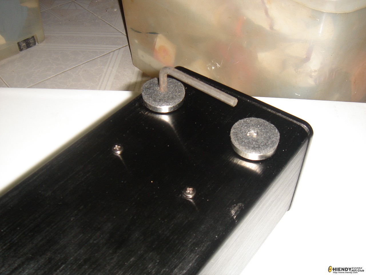

(外)加4支可調教高低鋼腳  改造的架生 (w40,萬能鑽,m7鑽咀,m8 du,大型六角匙,超市腳墊)
因為工作都會和鋼有關 之前見到有用 就帶了回家
先在超市買d腳墊加工 首先在拖板折走本來的膠腳仔
之後用萬能鑽4個7mm大小的洞
之後用w40 噴在8Du mm 開m8羅斯牙
之後用6角羅斯把鋼腳修上去 之後用萬能鑽在超市買d腳墊各個開個洞 (目的是令腳墊安裝後都可用6角匙)
令到可以調教高低
最後想說的反而是這拖板 因為各部份都差不多拿了出來 更加看到這500元買拖板是超值 接線改變佈喬是可令拖板不行濾波 但要一對小手

好手工!! 改完仲可以用六角匙交水平! 正!
發表於 2010-11-22 10:30:29 | 顯示全部樓層
yeah....拖板d膠脚真係要飛
