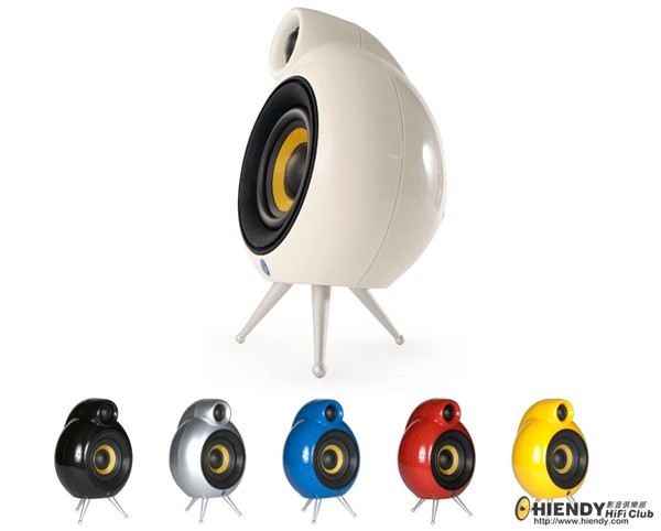

小弟又來亂吹一番先, 呵呵。
「我對 AV 喇叭外形為先」 人各有志, 只好盡下人事
“波霸” 仔唔錯好聲, 離箱, 而且最好的地方是好易校角度, 對於校聲時會方便好多。
或者系 Focal JM Lab 既衛星喇叭仔, 都唔錯, 未聽過Cambridge 喇叭, 比唔到意見
但好同意BOSE唔得, 唔止係低音問題, 而是中頻密度都唔夠, 高音好很燥, 簡單是貼錢買難受 (對我來說而矣, 可能有朋友既口音正正是BOSE )
Mirrage擴散很好, 特別用於於5.1的後置時, 只用2隻已提供不錯的包圍感 (不過我個人不太喜歡, 但那個原因對於一般用家而言, 可能是吹毛求疵, 所以不在此提)
順手介紹多一隻, 小寶寶,  中高音是我聽過咁多隻小喇叭最好聽的, 而且離箱得很緊要, 只是低音跟其他小喇叭一樣, 你可以當無乜, 哈!
提到小喇叭的低音, 提一提師兄, 如果要玩5.1/7.1時用小喇叭, 務必買一隻好一點的十仔, 因大多數時候, 大家SET小喇叭的分頻點, 也是120~140, 甚至更高,
即係十仔要去到120甚至以上, 很考驗十仔的質素及控制力, 因很多平價的入門十仔, 當SET多過80時, 就會開始明顯失控, 因為無能力處力咁多野...
但又唔好以為只要有一隻好既十仔做哂小喇叭做唔到既低音就會好好聲, 數隻正常SIZE既喇叭出既低音始終唔係單靠十仔就可以提供到的
 樓主| 發表於 2010-12-6 13:55:19 | 顯示全部樓層
白影兄;
謝謝意見, 唔知小露寶是什么?  如果要只好 D 既 十仔, 應該找“威達”代理既

本帖最後由 白影 於 2010-12-6 16:12 編輯
白影兄;
“Vel.." 或是  ...
Jameskyc 發表於 2010-12-6 13:55
http://www.scandyna-speakers.com/Products/Micropod_SE.aspx
因為設計者的關係,係網上很多人話此喇叭帶有B&W的味道跟影子。
我就無咁好耳力,聽得出佢同B&W既關係,只可以講以咁既價位,有咁既中高音表現,真係抵!
但係對於大空間來說會明顯不夠音壓及迫力,亦都係大多數小喇叭有既共通問題。
Micropod以我親身感受,喇叭遠過1.5米,我已感覺唔到音聲本身應有的壓迫力。
十仔唔止得師兄提的那兩隻,因為各人口味有異,無話邊隻最好,多點去聽吧,之後再決定。以下有篇吹水野,有關十仔的,可以睇下。
請教subwoofer: Velodyne DD12,MK MX250, JL 110, SVS PC13-Ultra, Sunfire EQ10
「如果 前, 后, 中 用 其它喇叭, 十仔 用 Sunfire, 不同品牌會唔會沒甘好? 沒甘平衡?」
前中後就用同一個品牌,同一個系列就最好,比較易校聲,但如果連十仔都要同喇叭一個品牌,那就不會有人買sunfire,svs,威力登十仔了,你幾時見過有人用既喇叭係那些品牌?
應該咁講,喇叭同十仔都有它們的特性,只要它們之間的特性吻合就會比較易校到一致性,而唔一定要同番同品牌的十仔,因為有些品牌的喇叭可以唔錯,但它們的十仔唔係好得。
但是否一定要喇叭跟十仔的特性是一致性的,那又未必,否則唔會見到用Quad既朋友用上MK十仔,一切都睇番師兄既要求同口味,而且仲有「校聲」這個一高深學問,我只係新手,都係苦練中。
