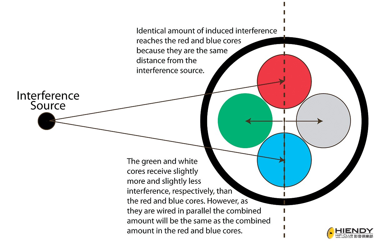

StarQuad 接法是這樣嗎?

發表於 2013-5-18 18:20:34 | 顯示全部樓層
nagramen 發表於 2013-5-18 08:59
After surfing on the internet for a while, I have found that Star Quad has more to do with signal ca ...
E 線又唔係完全唔導電, 會直接影響器材之間嘰地電位差。如果器材本身嘰CMRR差, 地線嘰影響會好大, 尤其係Single-end係系統。

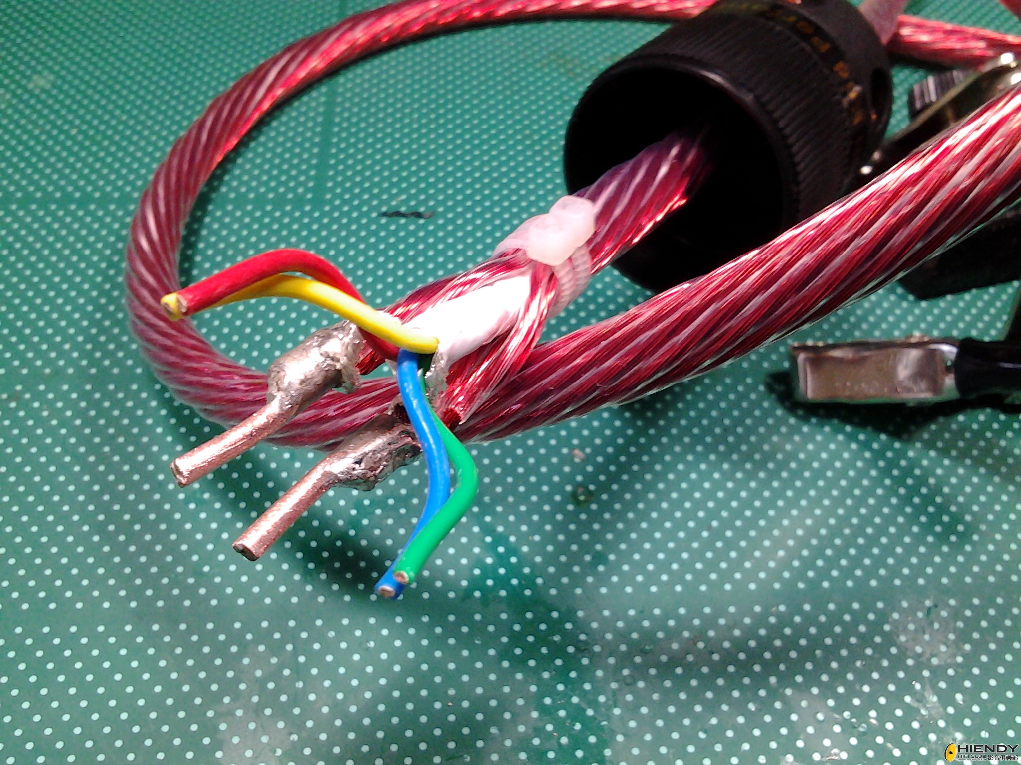

係呀無錯, StarQuad 嘰線多數會用響訊號線, 但你宜家嘰成本黎講, StarQuad 比較容處理, 我宜家嘰用法係L N 各兩條行 StarQuad, 多條 E 線用漆皮線行表面, 如果你用銀線黎做成本又會太高。

發表於 2013-5-22 17:33:42 | 顯示全部樓層
長長影子 發表於 2013-5-18 18:20
E 線又唔係完全唔導電, 會直接影響器材之間嘰地電位差。如果器材本身嘰CMRR差, 地線嘰影響會好大, 尤其係 ...
影子師兄,
你啲線, 點整既, 繞得咁好? 係原廠線, 定係?
我都想哂啲電源線, 有乜建議?
skto
發表於 2013-5-22 22:33:20 | 顯示全部樓層
Skto 兄,
我都係買線返黎自己驍完自己焊, 喱條電源線真係好難整, 除非真係有時間, 否則唔建議你自己整, 要整就整我上次post果條線頂住先, 果條容易整好多...
