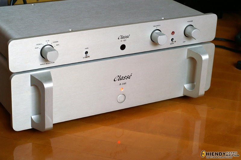

琴晚把Yamaha的Rx-v3800 Pre-out 駁上 power amp後,聲音明顯強勁左好多,可是人聲十分之搶,甚至蓋過了中置的聲音。
是否需要在Yamaha內的setup, 把前置output降低?(現時的setup是+/-0)
後置是Classes P-101
Classes P-101
Classes P-101
煩請各版友指教,謝謝!

一定要重新set過output level
發表於 2010-12-20 12:26:46 | 顯示全部樓層
正如eosteven兄所言, 一加後級之後一定要重新SET過D野...
是2CH的powerAMP嗎?
加左後級唔止會係有力左, 連音質都會有改變, 原尺後級本身都會有聲底, 轉機用既線又會有佢既聲底
唔仲只係單單校細對前置, 令到中前昀音壓接近, 仲要考慮跟中置依家的有既聲底是否跟加左後級既前置吻合...
