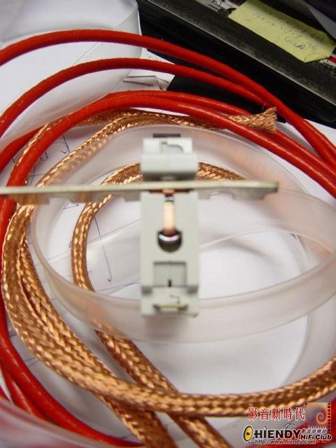

小弟幾個月前裝修, 無意中找到一卷02年的老P,2.5mm, 不過只剩黃色. 拉3組線, 繞左兩個幾鐘,我都只是入膠喉.
現在power amp我都是用它, 不過有落銅網, 都不算太差.
發表於 2010-12-21 10:42:18 | 顯示全部樓層
小弟幾個月前裝修, 無意中找到一卷02年的老P,2.5mm, 不過只剩黃色. 拉3組線, 繞左兩個幾鐘,我都只是入膠喉. ...

發表於 2010-12-21 20:51:16 | 顯示全部樓層
用此銅網----做地?
發表於 2010-12-21 21:07:18 | 顯示全部樓層
用此銅網----做地?
iwantbd 發表於 2010-12-21 20:51
    我諗.......應該係做屏蔽。
發表於 2010-12-22 09:55:43 | 顯示全部樓層
如果每一單支都用銅網做屏蔽, 三條線再繞, 效果會唔會好d呢?
