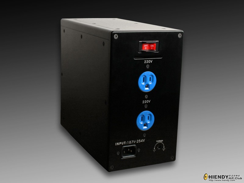

呢隻OK嗎?
SRT - 3KV
無觸點自動穩壓器
Automatic Voltage Regulator
採用集成電路及快速晶體控制, 作電壓補償, 令功率損失少, 效率特高
25 A 冷凍空氣開關制
連續性功率輸出 3000 VA ( 3000 W )
掙用特有無觸點補償式電壓調整方法
( 非一般傳統碳刷方法 ) 所以特別安靜
特厚鋁合金密封式外殼,全密封式屏蔽,將外界的電波干擾減至最低!
輸入電壓: 185V - 245V 50/60Hz
可選輸出電壓範圍: 205V - 235V
反應時間: 15 - 20 mini second ( 亳秒 )
尺寸:  (深) 285mm (高)330mm (寬)145mm
凈重:22KG

呢舊嘢淨睇個樣都幾靚仔

    但係唔知掂唔掂!

    真係有料到嘅實有人讚.
最怕佢得個樣唧!
發表於 2010-12-22 00:38:01 | 顯示全部樓層
用晶體管做穩壓?? 極有保留!!

    師兄,咁有無其它穩壓器介紹吓呢?

    $7600..............
發表於 2010-12-22 00:48:37 | 顯示全部樓層
晶體穩壓都7600.......奇觀.
穩壓就系用他說碳察個種最好. 人仔1K左右已經好大POWER.
但講真, HK 真系吾洗點用穩壓... +/- 電壓一般都系5%, 算好穩定.

    我試過最底得210.......
最高都係218.....

7600 可以留唻
A.) 買CD
B.) 買線
C.) 買牛
D.) 買野食
E.) 買野比人食
......實在太多選擇喇.....
210 ~ 218, 以214 作基數 4/214 X 100 = ~1.9%....買牛好過喇.
