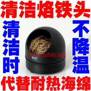

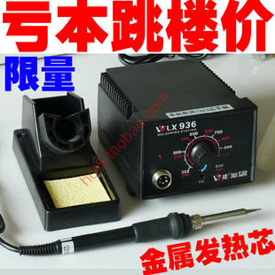

發表於 2013-9-5 16:29:48 | 顯示全部樓層
本帖最後由 jj168 於 2013-9-5 16:37 編輯
不要用海棉、除錫球插兩插清潔灑只會下降2-3度
用左兩年頭都未換過
http://item.taobao.com/item.htm? ... L&id=9776755887
http://item.taobao.com/item.htm? ... &id=10002388127
人仔60恆温
 樓主| 發表於 2013-9-7 09:12:24 | 顯示全部樓層
国產恆温焊鎗几十人仔,好底呢! 但我已買了几佰元那種
but still thank jj168 師兄提供.
