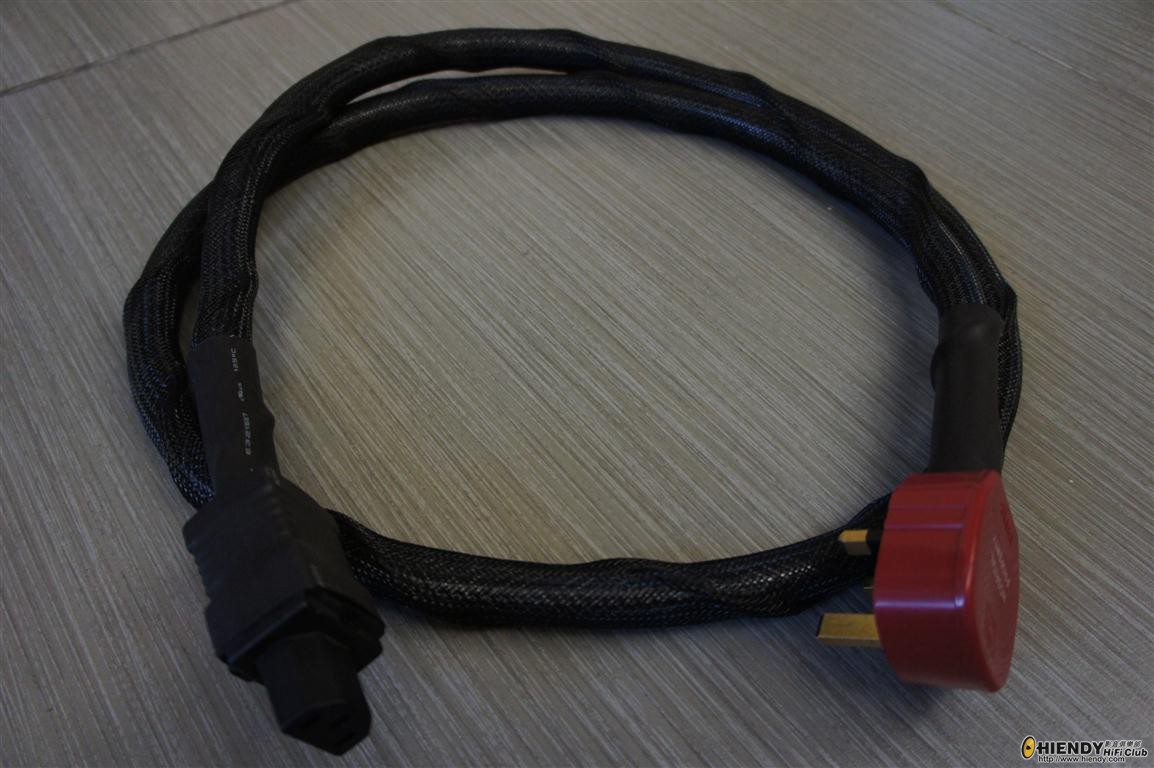

難得放幾日假,劣作一條6呎電源線比 LY202 拖板用!
請注意:
我測試過不少灌沙線的設計, 這派拉利 1.5mm 灌沙線是神奇的, 它適用於 TV, Amp & Source! 非常少PC 能做到這一點!
材料:
1. 派拉利 1.5mm
2. 3.5 分有網膠水喉
3. 幼沙 + 碳粉 + 澳門黑幼沙 (contains 海綠石)
4. UK 蘇頭 - red MK
5. IEC 頭 - Fututech Square
6. 熱縮膠
7. 熱溶膠
8. PC 網
9. 紫銅飛保險絲
10. Teflon
11. VDH 荷蘭神油
2 x 派拉利 1.5mm 6呎電源線
2 x 派拉利 1.5mm 6呎電源線

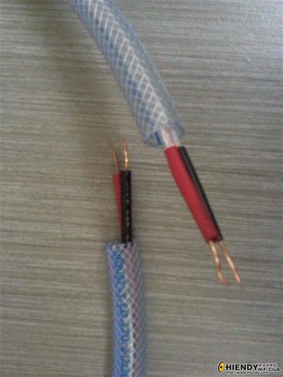

用刀具張派拉利 1.5mm 開皮
用刀具張派拉利 1.5mm 開皮
開左皮
開左皮
Teflon
Teflon
開皮後加小小VDH 荷蘭神油再穿入teflon
穿入teflon後加紅黑熱縮膠要做番記號分番 L N; 一邊先上熱溶膠

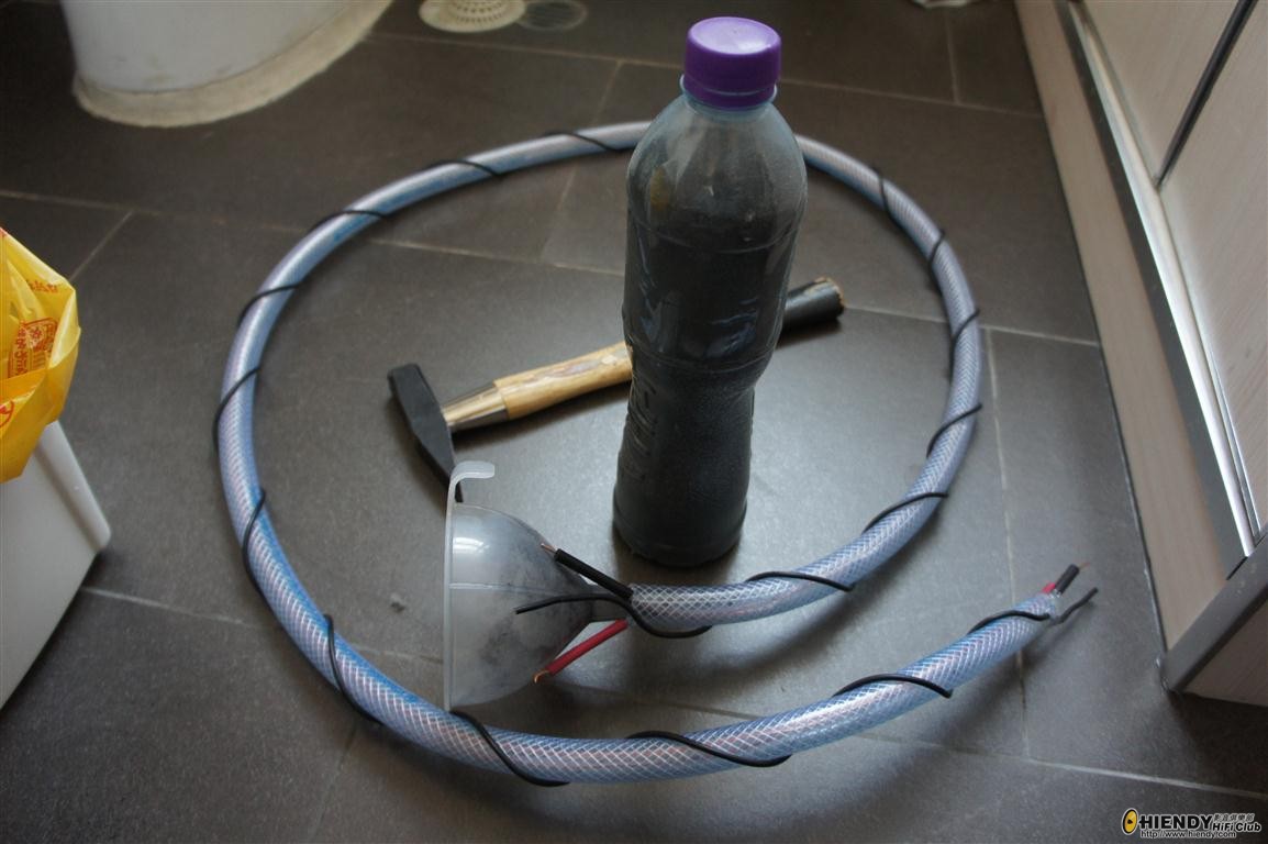

灌沙用了小弟最愛的: 幼沙 + 碳粉 + 澳門黑幼沙. 灌沙完成後另一邊上熱溶膠封口. ... ... ... ...
穿PC 網 + 熱縮膠 + 上頭
穿PC 網 + 熱縮膠 + 上頭
成品
成品
