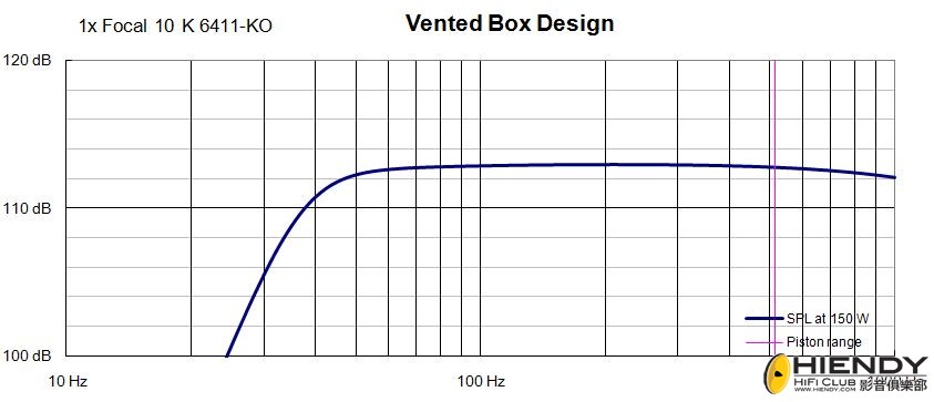

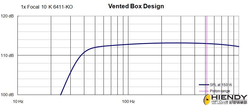

如果係一般高低並聯分音器, 電感直流阻抗增加並非只係單純嘰低頻音壓低降, 亦同時會影響低音單體等效嘰 Qtc 值變高,  雖然低頻延伸變差, 可能反而令低頻量感增加。但我相信 0.4 ohm 嘰差異並非特別大, 略為改變喇叭位置嘰差異可能會更大。但空芯電感一般會比鐵芯電感少非線性失真點都有著數。
我並冇足夠喇叭參數, 我只求其搵隻 focal 喇叭模擬作參考。假設:
L1 & L2 = 0.47 mH
L1 DCR = 0.2 ohms
0.2 ohms
0.2 ohms
L2 DCR = 0.6 ohms
0.6 ohms
0.6 ohms

可以細心留意一下 200Hz 以下嘰 slope 嘰變化。
