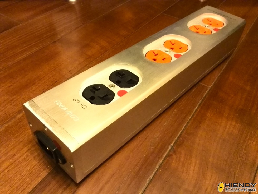

見咁多師兄DIY. 自己平平地又做個玩下. 限定做晒要在一仟港元以下.
全部野在逃保訂, 除左內部接線. 因自己主要用兩個插, 所以行頭用靚小小.

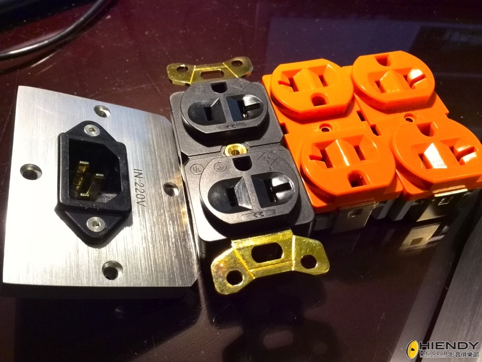

個殼係好多師兄都用既牛王10mm鋁殼. 行頭插坐用copper colour叫最貴既鈹合金, 其他兩個係cheap爆既蛇王紫銅. 輸入頭係雅寶.

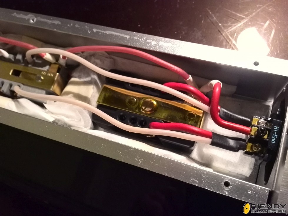

接線由輸入去頭插坐用英國造舊派記4mm, 7芯單支銅. 其後兩個蛇王係用Canare線由輸入頭並聯. 所有線頭過錫防散口.

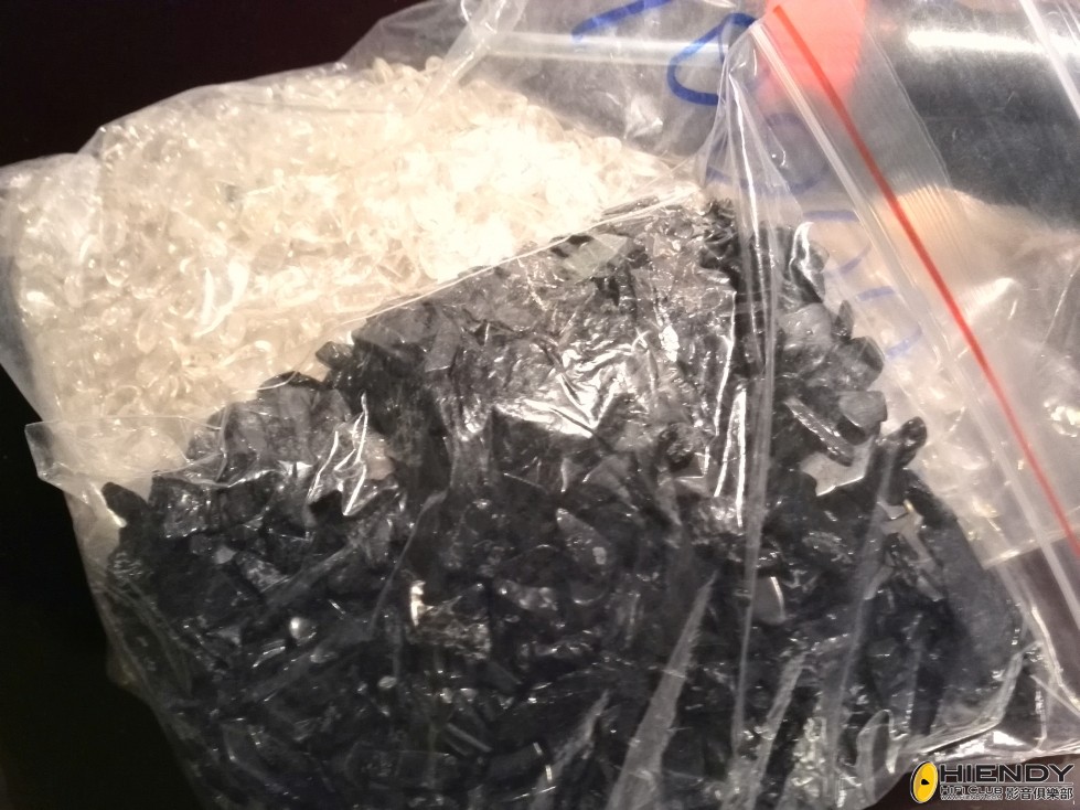

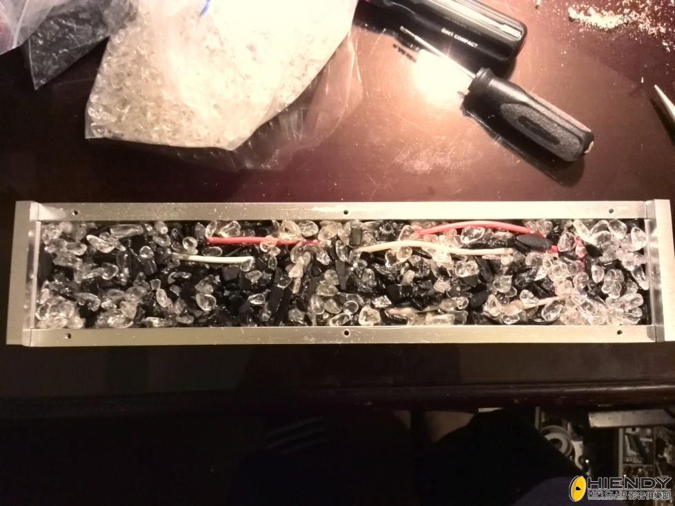

石仔用一半半白水晶&電氣石. 加上日本備長炭用茶紙袋裝驚short藏响插坐四邊.
初步聽落都唔錯. 明顯毛噪感小左, 背景亦靜左. 因剛剛裝妥,煲耐D應有更進一步改善.
多謝收看...

Hi,
Please advise where to buy 白水晶&電氣石.日本備長炭 ?
Thanks
 樓主| 發表於 2014-1-3 11:32:02 | 顯示全部樓層
vpkl 發表於 2014-1-3 10:45
Hi,
日本備長炭 --- 有朋友係日本買, 比左D我.
白水晶&電氣石 ---- 逃保訂.

白水晶&電氣石
油麻地玉器市岀面街鋪大把 白水晶$80 (1KG)電氣石$140(1KG)

晶石和碳好似都導電,請問ching點樣絕緣?
 樓主| 發表於 2014-1-7 11:13:18 | 顯示全部樓層
wushu 發表於 2014-1-7 10:56
晶石度過唔導電.  備長炭用沖茶紙袋裝住再用石仔迫死唔走位. 装好上電前再度過N次確保冇short.

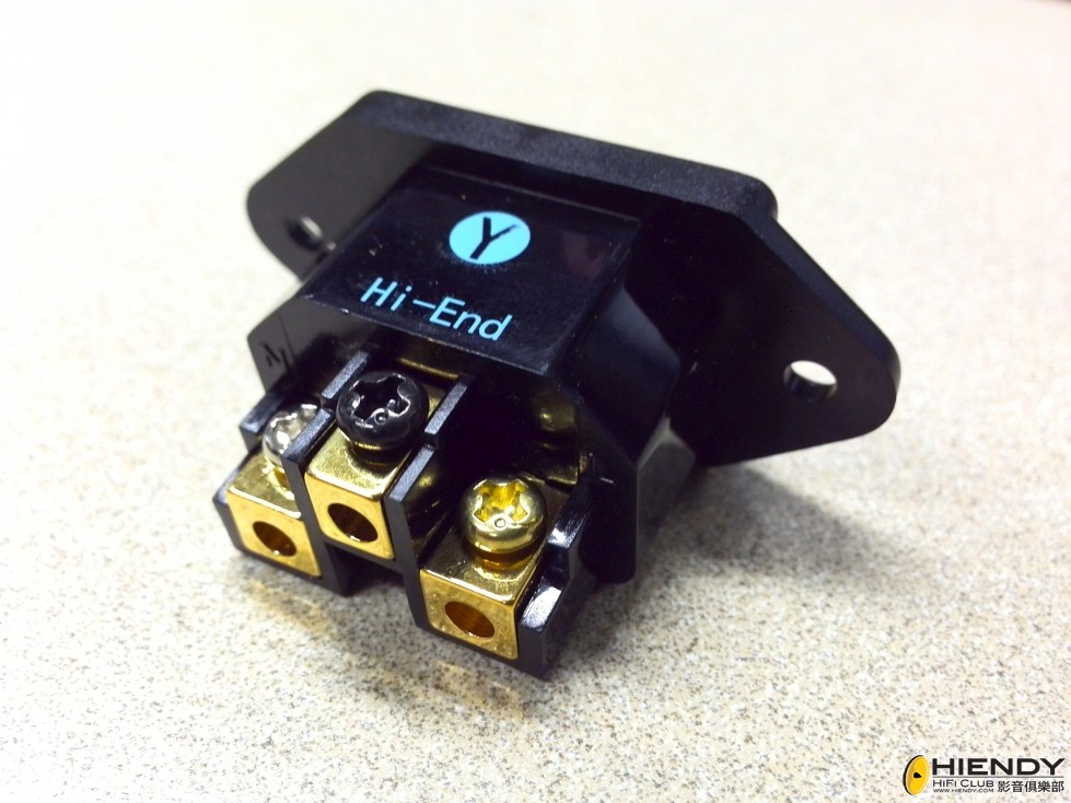

但接線點解唔全部並聯原因是我重點只用頭插接前級&解碼. 另外如全部並聯的話就用唔到條4mm派記去頭因輸入頭洞位唔夠大. 依家入派記4mm加Canare都要整大佢好苦先入到, 再加多條就好困難喇.
發表於 2014-1-7 23:17:02 | 顯示全部樓層
febytam 發表於 2014-1-7 11:21
但接線點解唔全部並聯原因是我重點只用頭插接前級&解碼. 另外如全部並聯的話就用唔到條4mm派記去頭因輸入 ...
一組3條4mm入IEC座都唔係好難,你可以開線時開皮開長D,
張第一條已開皮o既線芯係最前,第2,3條線芯疊係第一條線芯靠後位置跟住點錫焊穩3條線芯去,
而仍成好似個"山"字咁,咁入IEC座就係第一條線芯凸出黎果少少線芯,
咁咪唔怕入唔哂3條線芯啦,當然要封返熱宿膠,唔好銅線外露啦!安全第一!

咁即係用頭4mm拖後兩組. 會唔會仲冇咁好呢? 我之前想過頭果4mm cut咁一半再銲其餘兩組一齊入. 不過都係驚cut得太多影响頭插效果而放棄.

本帖最後由 nagramen 於 2014-1-11 08:26 編輯
小弟就會避免用焊錫(怕影响音質)、當然不會用串联啦!
不焊錫、可以將IEC的銅座的入線孔(見樓主的第一幅相片)用电鑽扩大些少!

過錫主要係防氧化 & 芯散口. 而IEC入線孔已鑽大左, 唔係就只入到4mm.
唔過錫會好聲D係真, 但唔會長久. 三幾個月後就明顯轉差. 比過鍚更甚.
