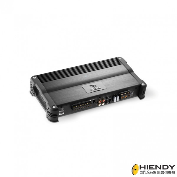

Focal呢套V20 / V30加AMP已經夠玩 , 如果用返原廠機推 , 相信聲音一定大打拆扣 , 一定要加AMP先有效果 .

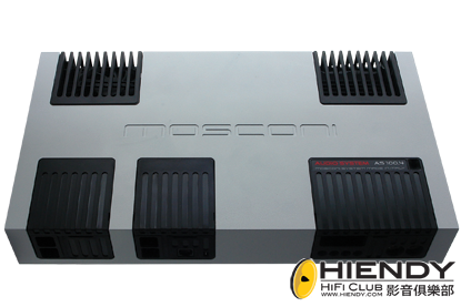

你可要配返同廠Focal AMP或者Mosconi AMP , 音質有一定保証 .
FPP 4100 3 channel use with bass adjustment @ 4x90W RMS :
Mosconi 100.4 4 channel @ 4X100 Watt per channel :
低音方面 , 我推介果兩隻都預多1 / 2CH比你配低音箱 , 你選一D啱SIZE嘅密氣箱低音就OK .
