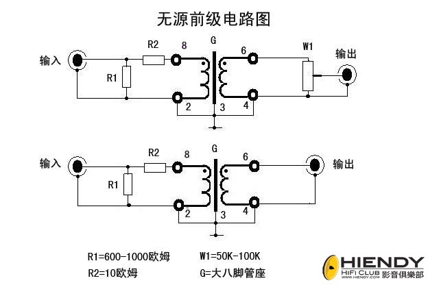

小弟電理基礎簿弱,誠心請各位大大指點。
小弟用輸出牛600:25k做無源前級,下一級的輸入阻抗是100k,如果依阻抗匹配原理,即下一級輸入阻抗為上一級輸出阻抗5-10倍計,無源前級的輸出阻抗是否應為10-20k? 如是,電位器的阻值應是多少?
謝謝指導!
發表於 2014-2-14 09:45:58 | 顯示全部樓層
600:25k做無源前級,是否應該25k入600歐出,因為600歐入對一般cd機等器材會有點吃力,建議25k入600歐出
所有信號經輸入選擇後入50至100k電位器,輸出接入25k:600輸出,線圈比約6.5:1,輸出會細聲一點聲,但傳輸到後級時由於阻抗降低,對接線要求不高
 樓主| 發表於 2014-2-14 09:59:58 | 顯示全部樓層
小弟用600入,25k出,電位器加在次級(即25k),謝謝。
 樓主| 發表於 2014-2-17 10:51:59 | 顯示全部樓層
原本我的無源前級用600:20k (不好意思,不是600:25k)加250k電位器,但音樂量太多,尤其低音有失控現象。後來聯絡了火牛賣家,他建議並聯一只600歐姆電阻到火牛初級,加後如撥開雲霧,一切回復正常,三頻均衡。現打算使用附上的電路
