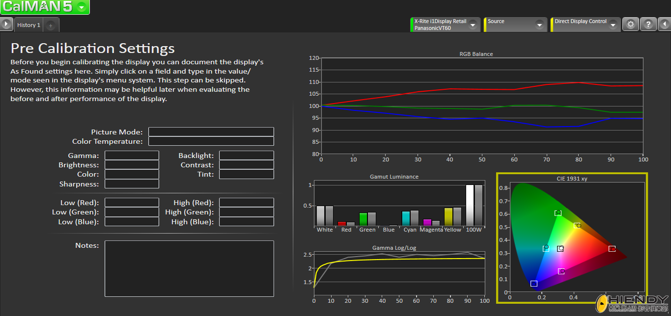

其實這次家訪我有好幾個任務的,其中一個是替tst123調整他的Panasonic TH-P55VT60H。有了之前校MON的經驗,這次感覺上開始熟習了。現在我沒有Laptop,只好借用pokedoll的Laptop來校MON。今次用的軟件是Calman 5.3,先用X-rite i1Pro2作參考,為X-rite i1 Display Pro作參數調整,然後再以X-rite i1 Display Pro校MON。
X-rite i1 Display Pro放在Panasonic TH-P55VT60H上

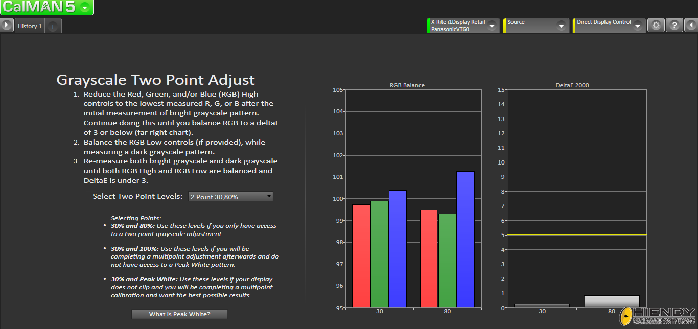

本來我看到SpectraCal網站的資料,以為Panasonic TH-P55VT60H支援Calman的自動校MON功能,怎料在輸入PIN碼時發現未能夠把PIN碼改為i085。由於家訪當日是星期日,我們未能聯絡上代理,只好以手動的方式作兩點灰階調整。
tst123的Panasonic TH-P55VT60H原來表現,明顯看到顏色偏紅

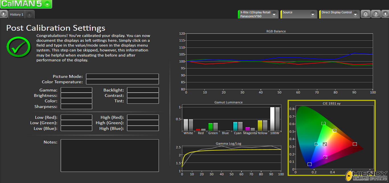

經調整後tst123的Panasonic TH-P55VT60H在30%灰及80%灰的表現,雖然有點偏藍,但比之前已經有所改善 ...
tst123的Panasonic TH-P55VT60H調校後表現,顏色有點偏藍,不過比之前已經有所改善 ...
後來我讓tst123以Adele演唱會比較一下畫面調整前後的效果,tst123也同意調整後顏色比之前沒有那麼偏紅,不過tst123到底喜不喜歡?那就要等時間證明了。

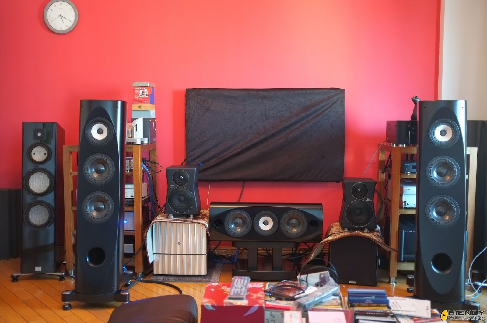

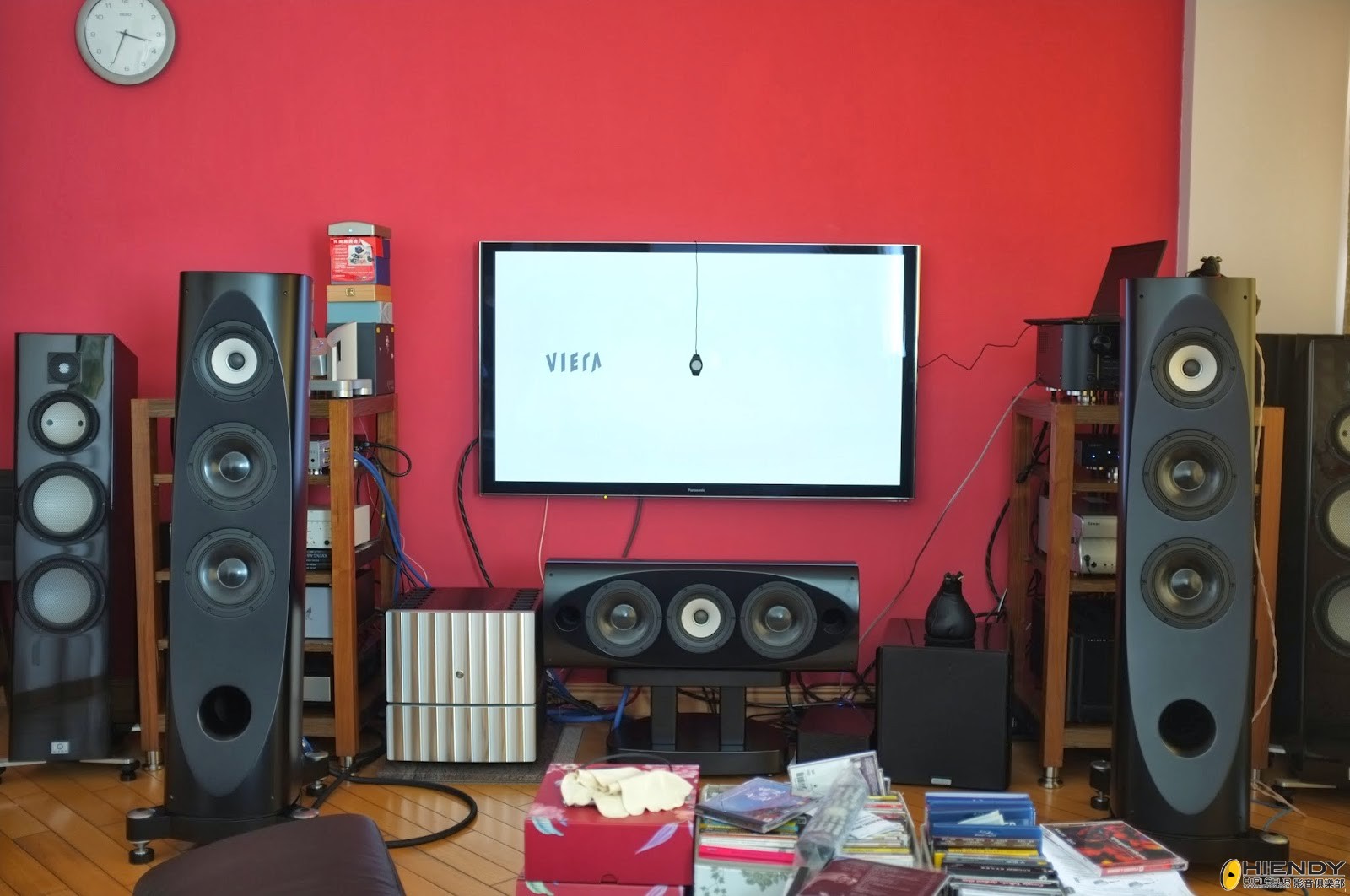

接下來我終於要把今次家訪的主角——TAD TSM-2201-LR拿出來。
由於tst123本身器材佈局比較緊湊,而且線材長度有所限制,所以我只好把一對TAD TSM-2201-LR分別放在Jeff Ro ...

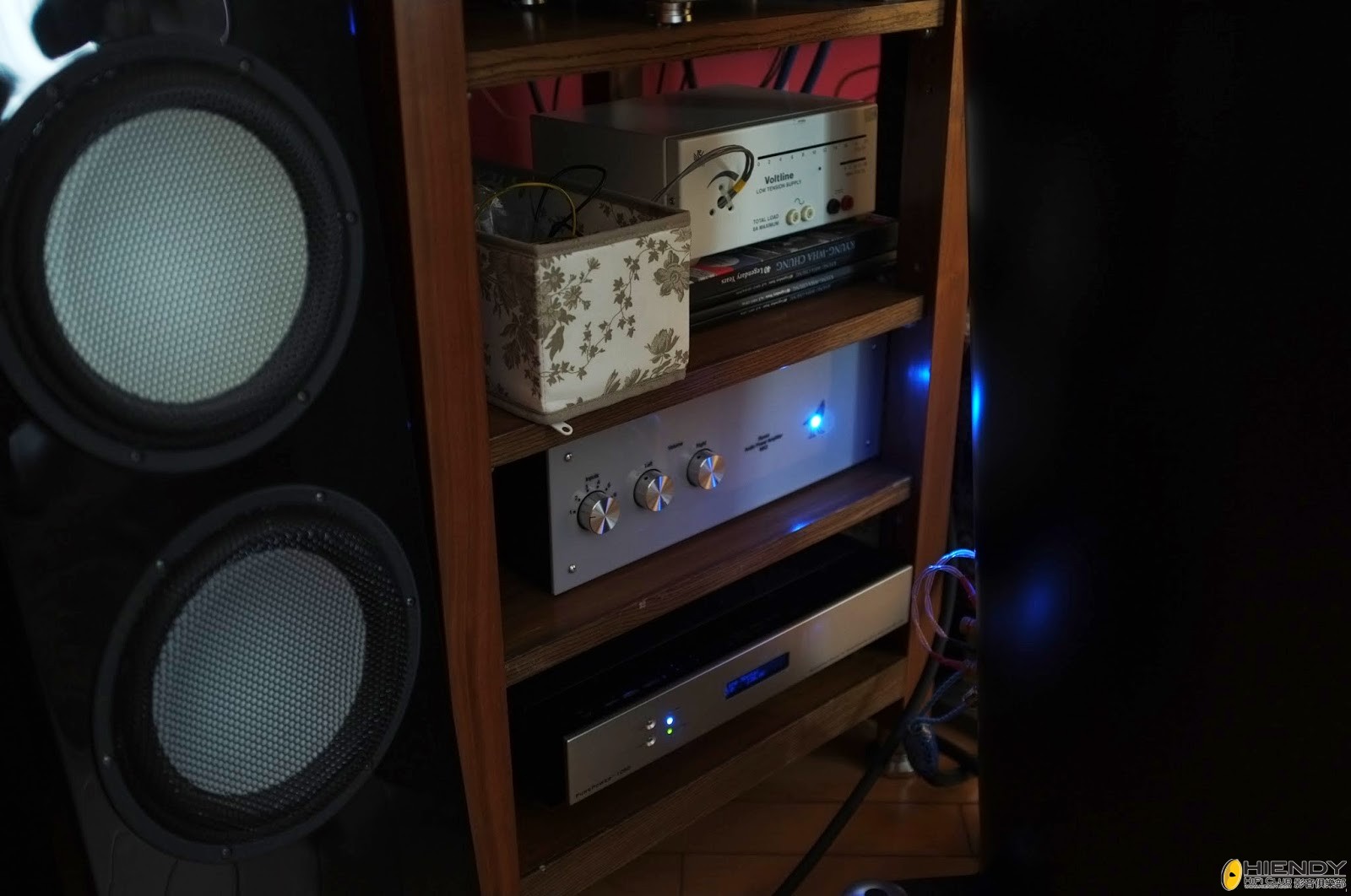

今次家訪另一個主角——Raven合併擴音機

一開始先用上tst123慣用的finite elemente Cerapuc,每邊3個,前二後一的配置。以剛剛開始的幾首參考曲目作試音,出來的聲音規模感相當不錯,而且完全沒有箱音,低音量明顯比不上Pioneer S-1 EX,而且低音殘響也比Pioneer S-1 EX多,可見Raven的控制力比Jeff Rowland 825弱。只是考慮到擴音機和喇叭組合的價位差距,才10分1的價錢,能有7成左右的表現,自然是性價比超高。
不過tst123的一句話卻提醒了我︰「我偏好以不多於器材一半的價錢投資在週邊之上。」我忘記了眼前的TAD TSM-2201-LR,那6顆finite elemente Cerapuc都是價值不菲,好像太過火了……於是我便提議︰「不如用回TAD TSM-2201-LR原來附帶的橡膠墊腳,再測試一下表現如何?」
於是我們換回便宜橡膠墊腳後再聽TAD TSM-2201-LR的表現,結果發現低音殘響稍微多了一點,但低音量也增加多一點,整體感覺明顯較好。這可能是因為TAD TSM-2201-LR是鋁箱喇叭,跟同樣是金屬的finite elemente Cerapuc不太配合,所以墊腳可不是一定越貴越好,最重要還是配搭。

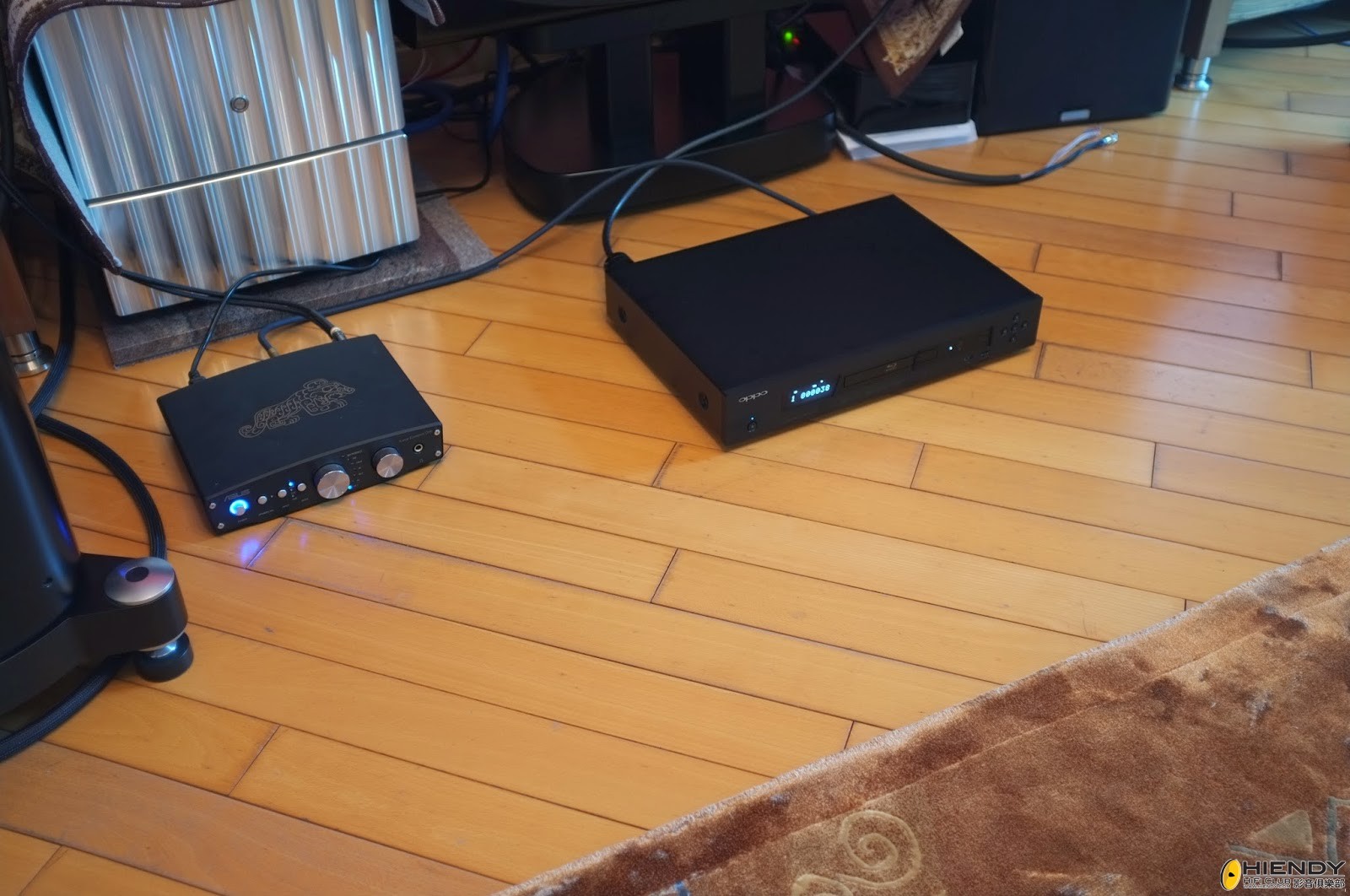

沒錯TAD TSM-2201-LR在tst123家的組合效果還可以,但訊源用上Chord Blu和QBD 76卻是一點也不親民,於是我便說︰「星野望好像帶來了一部DAC來,不如把他的DAC接到tst123的OPPO BDP-103作訊源,看看效果如何?」
OPPO BDP-103和ASUS Xonar Essence One
結果當系統一開聲……大家都搖頭了。沒有辦法,價錢實在差太遠,表現的差距自然也大。《三國》的鼓聲有氣無力,鼓手好像沒有吃飯的樣子。《プリキュア・ラブリンク!》的高低音全都縮在一起,連箱音都走出來。不過考慮到價錢……又真的只能夠這樣子吧?
反正表現都已經那麼差,也不差試只用OPPO BDP-103的模擬輸出。這次一試跟之前都是很糟糕,動態明顯有所減少,不過控制力上好像稍微有一點改善,只是還很難說得上讓人滿意……
難道真的無計可施嗎?於是我便提出最後的想法︰「如果把OPPO BDP-103接上接地盒,會有甚麼效果?」
把OPPO BDP-103接上接地盒後,再播一次《プリキュア・ラブリンク!》,背景寧靜了,動態增強了,音場定位回來了,箱音也沒有了!再播回《三國》,鼓手全都吃飽飯了,力量完全回歸!想不到只是把OPPO BDP-103接上接地盒,表現提升完全是三級跳,太神奇了!

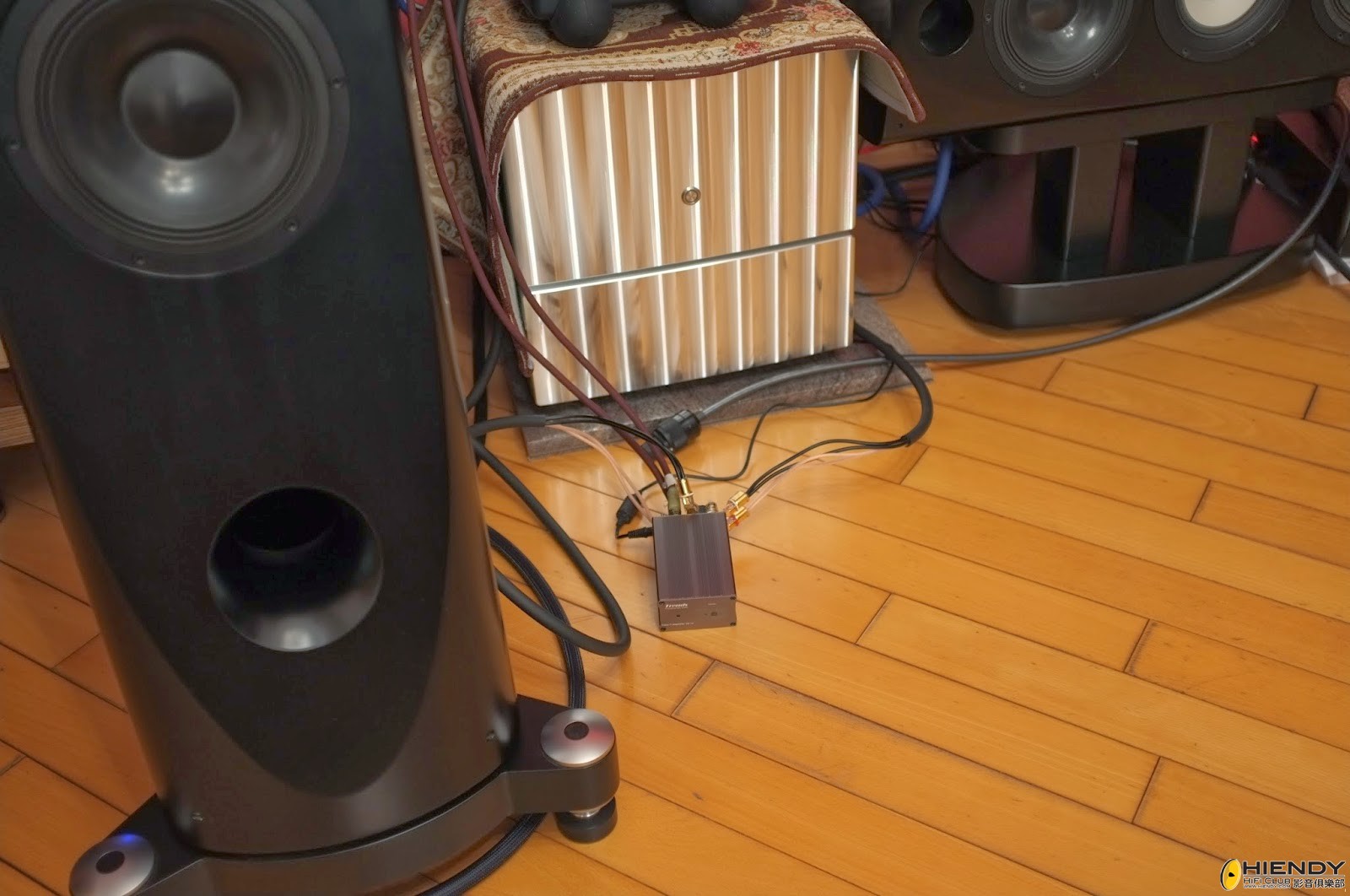

我之前由於環境限制,把前後級都出清,暫時只用T-AMP推動TAD TSM-2201-LR,其實到底我的配搭到底有甚麼問題?就在我們快要離開tst123家之前,我們來一次「錯誤示範」。
我自用的入門級T-AMP Trends TA-10,不論圖中的RCA線還是喇叭線都比這T-AMP貴
這次測試組合如下︰
喇叭︰TAD TSM-2201-LR
喇叭線︰Pioneer喇叭線
前級擴音機︰Nagra PLL
後級擴音機︰Trends TA-10(已把VR拆除)
訊源︰Chord Blu和QBD 76
本來Nagra PLL加上Trends TA-10的價錢是比Raven合併擴音機貴,無奈Trends TA-10始終只是入門機中的入門機,就算是Nagra PLL都救不了。一開聲聽上去分析力好像不錯,但細心一聽卻發現低音幾乎沒有,所以才會有分析力不錯的錯覺。TAD TSM-2201-LR對後級要求真的比較高,所以錢不能太省呀……
