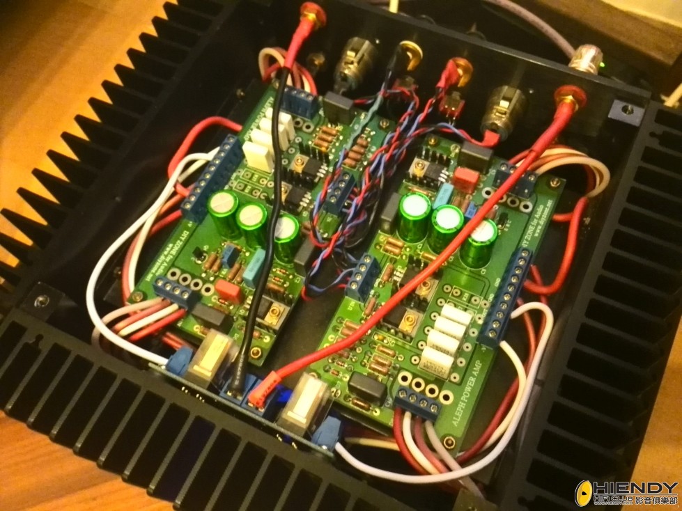

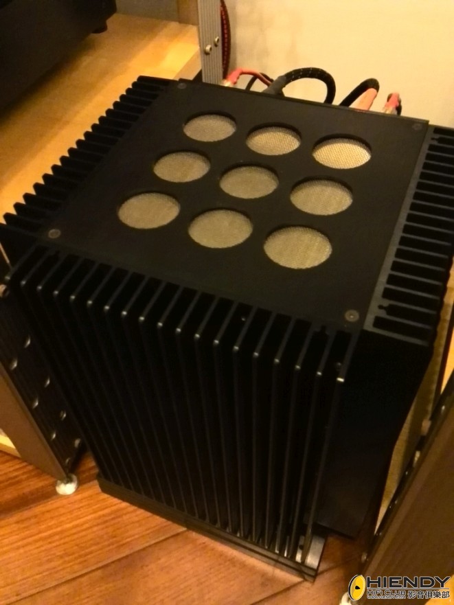

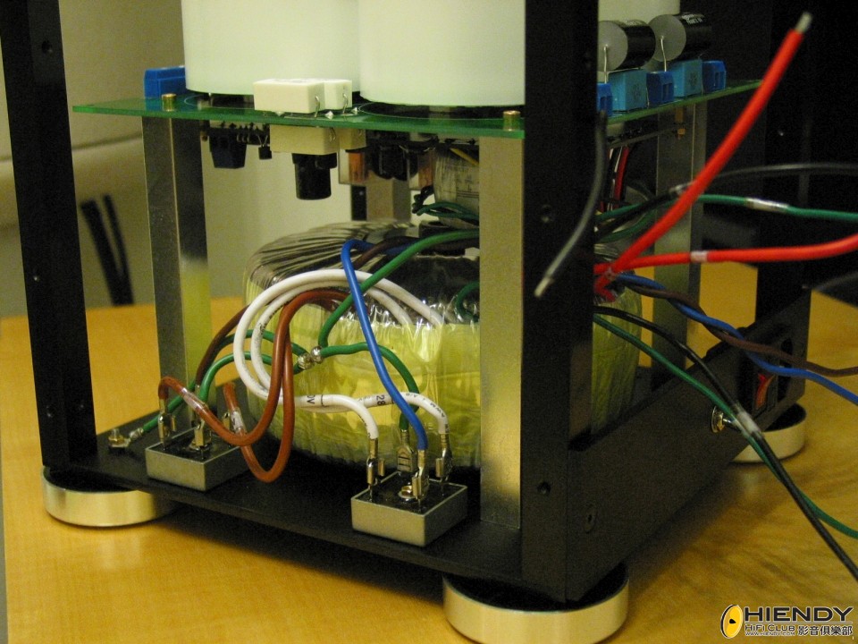

其實砌依部Aleph 5比之前分享過的Aleph P還早. 2004年膽粗粗係Diyzone購入套件. 砌既時間用左幾個禮拜. 亦用心機最多. 剩調教Bias已用上多個晚上以調到左右四板board共12支fet管以達到一致電壓+-少於5%. 依樣係最緊要. 坊間有很多人砌過依套kit, 小弟亦有幸睇過聽過度過, 質素分別差距很大, 聲音亦有高低差別.
此電暖爐於25C室温開着2小時, 散熱溫度有55C而不會再熱下去. 相差25-30c亦係設計者Nelson pass既標準.
謝謝收看.
