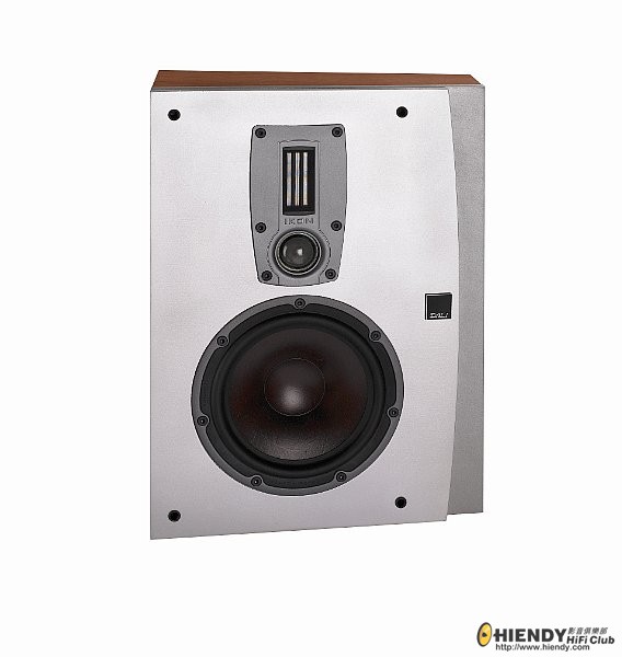

你呢隻應該就是 IKON On-Wall MK2, 對嗎?
但我睇佢個單元都係向前, 唔係向內既?  有錯請指點,  thanks!
http://www.dali.dk/display_conte ... akers.html/322/2562
但我睇佢個單元都係向前, 唔係向內既?  有錯請指點,  thanks ...
patrick123456 發表於 2011-1-26 10:04

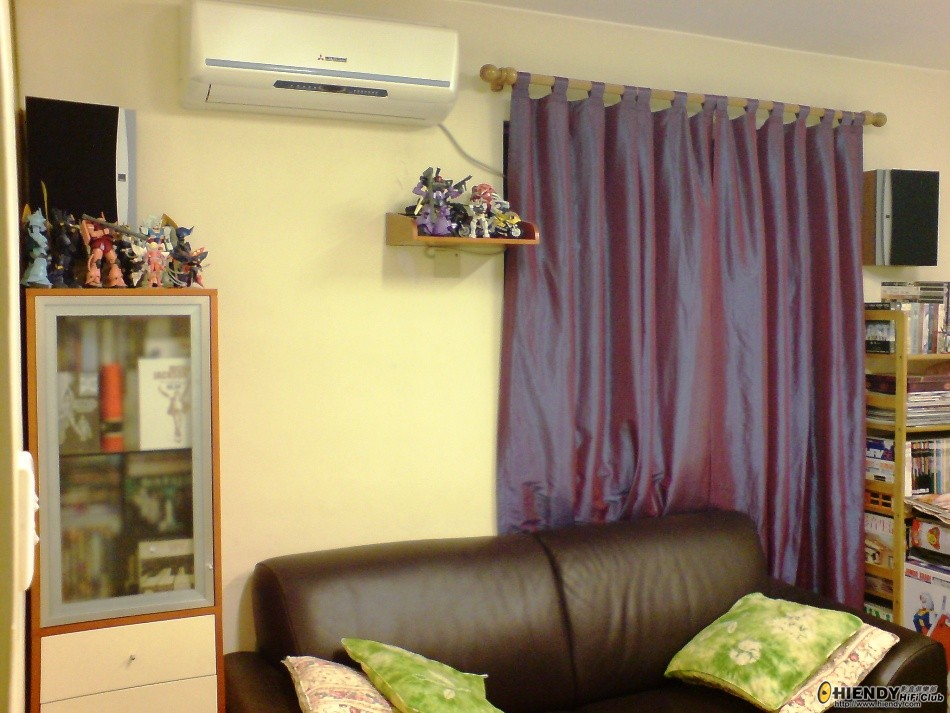

    我果對係上一代唔係MK2,佢前面板微微斜入,唔係淨指個單元...
打橫放 後牆高位聲音可以變打斜落,做後中置又得!

Ikon on wall MK2 係6 ohm
最好全set ikon MK2 會夾d.
發表於 2011-1-26 11:13:45 | 顯示全部樓層
本帖最後由 qq1122yq 於 2011-1-26 11:51 編輯
SPK後面有4個吼位,分上下左右,牆上鑽口鏍絲掛上去就 OK!
梳化貼牆後置要做得音場好係非常困難,首先選定好SPK單向or双向、厚度...
2邊最好盡量離開皇帝位距離,越遠越好,離地高度約1.8M
因為貼牆同高度關係,所以我覺得後置單元唔好射向皇帝位,正所謂你講嘅"明顯聽出係從後上發出"!
而我會選向出,感覺上空間感比較好,而定位只係會弱少少咁解...
以上5.1貼牆+DALI On-Wall 擺法係個人喜好,唔一定最好!
