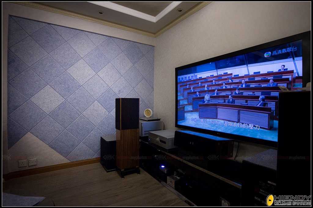

新手學人搞空間修正, 由於經REW測量前置後, 右邊條曲線平順..

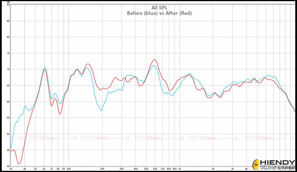

但左邊的曲線上落差好大, 由其200~400hz, 基本上食左, 可能是左邊太近牆, 反射聲所影響...
於是上網搵資料, 估計可能是第一反射的問題.. 見很多解決方案都是用吸音綿(黑色)..
但明知這種物料老細一定唔批...結果搵到隻纖維板, 是可以有助改善200~800hz的殘響反射, 又有多款顏色選擇
反正不是太多錢..當買來試下..交下學費...好..去馬...

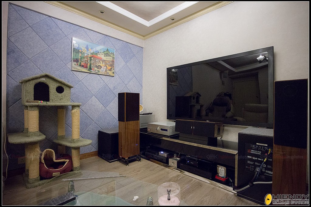

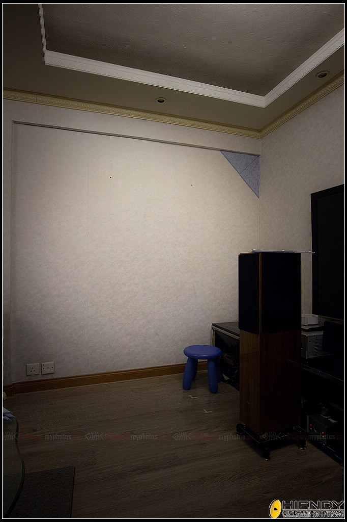

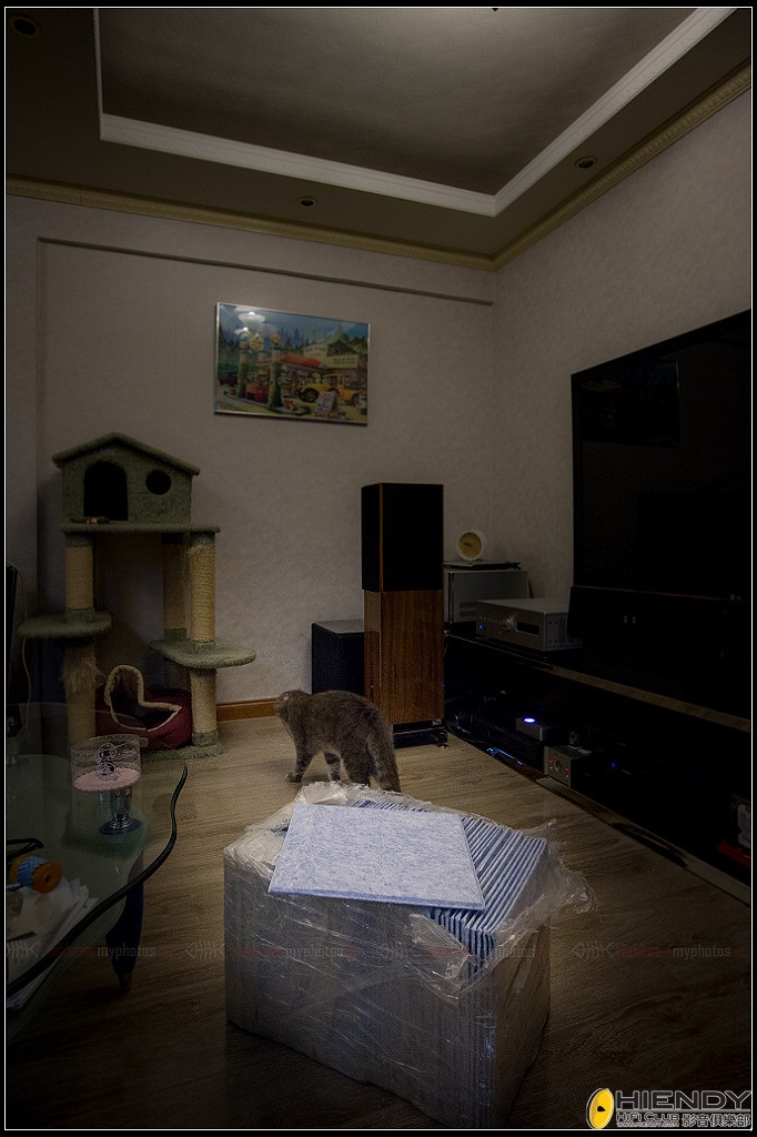

但原來一塊有成1200mm*2420mm, 結果搵左幾間, 終於有間肯收人工幫我切割成300*300mm及斜邊....做以下圖中的貼法
好...等了數天, 到貨可以開工^^
由於本身是牆紙, 也想可以還原, 纖維板也相當輕, 所以使用了bluTack來貼
花了幾小完成, 當然馬上再用REW測量, 發現真係有效, 原先200~400hz 出返來, 回復返正常水平, 連帶50hz以下的殘響也吸收不小
但60hz 的谷峰依舊未能解決...正常唔應該有, 因AV AMP 前置分頻是80hz(24db drop) <--可有師兄有好介紹解決這個問題?
這次的纖維板+bluTack 共用了大約HKD570
ps: 由於真係實驗性質..打算自己笑下玩下算..不過經豬賓版主..及on90on師兄的要求...叫我分享...請大家不要笑我, 因老細一返來見到..已經笑足我兩日, 她已要求轉橙色

Ching 睇你條curve 30-100好似吾加好過加?

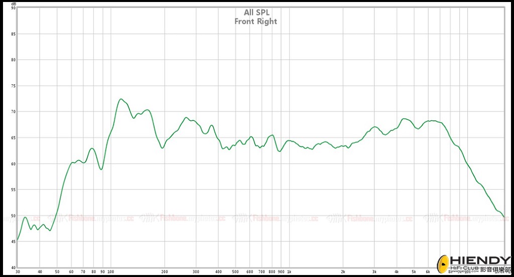

正常30~70 應該比較小的....因分頻點在80hz , 80hz 以下應該是衰減, 但因左邊前置受環境空間影響..導致有谷峰
附上右前置的REW圖...這個比較正常
