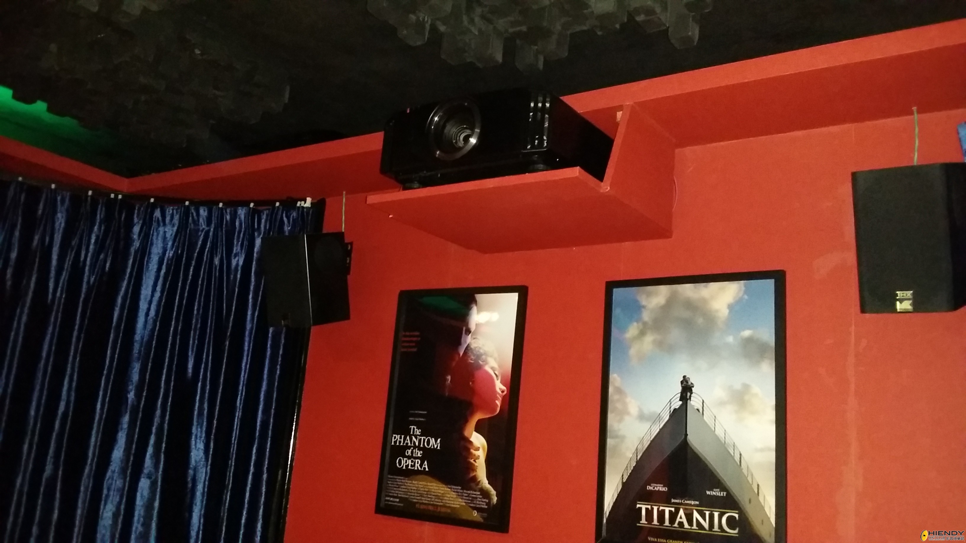

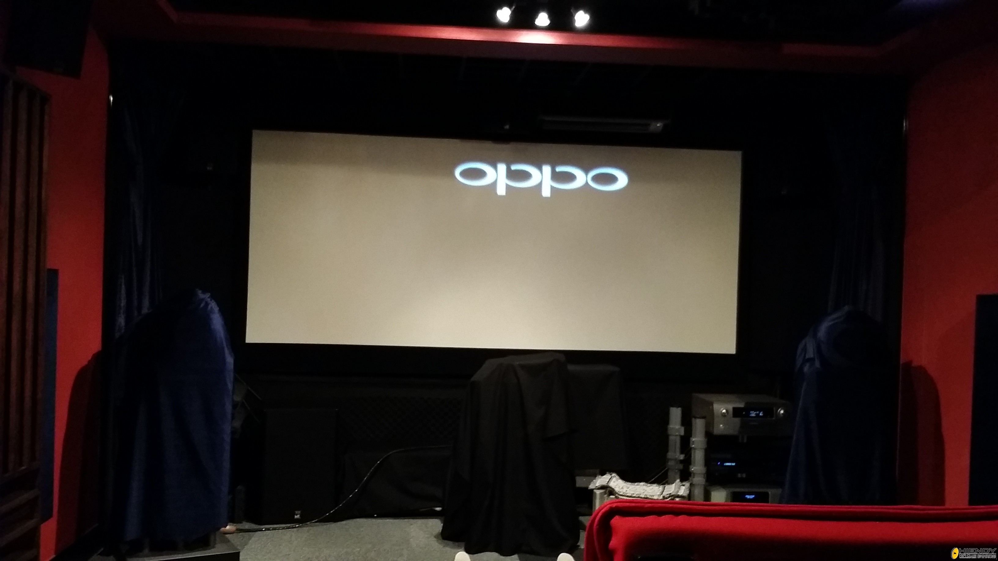

剛探訪友人「華哥」的影音小天地,除了影音器材,所有裝修佈置均是自己一手一腳打造出來的,美妙影音背後花的心思體力,非一般人所能為也!至於他的音效嘛,聽過看過後…回家整天精神彷佛,若有所失,這個月自家的器材提不起興趣開了。多說無用,諸位看圖吧。

最利害是友人的「影音天地」均獨自一手打造,無論牆身天花間隔佈局(親自加建房的一面牆),吸抗物料和隔音安排,甚至手工打造的百二吋屏幕,一個字:掂!

再有網友詢問「華哥」如何打造影音天地,現俱體說一下:牆身用兩塊六分細芯夾板,中間夾上兩吋厚重磅吸音棉,投影幕則用兩分夾板,背加打格龍骨,幕面先用灰坭批上及打摩多次,再用啞白磁漆經多次上油及打摩,至表面光滑如鏡即可。幕面效果等於普通白幕0.9增益,影院9.1聲效,幕面120吋2.35比1;天花前4呎打了槽格,主要吸光及避免光線繞射影響畫面。另槽格內角位加有吸音棉,天花共餘三分一面積有反射板,牆身裱上啞面棗紅色普通牆紙,不選用厚身及泡膠面的,以免吸掉高頻。
