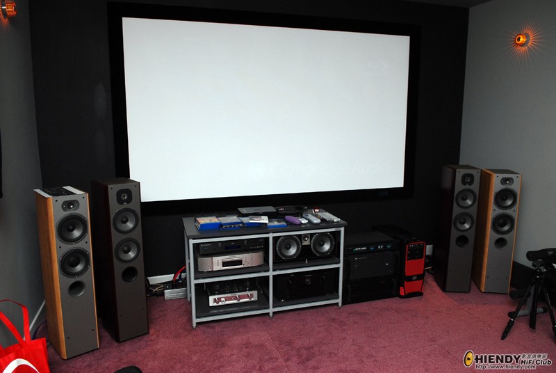

     經過兩個多月裝修期,Stanley嘅新居終於入得伙。下層係佢起居同瞓覺嘅地方,上層除咗有一間15乘17呎嘅HiFi房之外,仲有一個可以容納一大班人BBQ嘅空間和洗手間,設備可以話十分完善。Stanley係一個駕車人士,本以為揸車往九龍返工車程會長咗,實情係時間差唔多;而太太搭西鐵返工除咗比以前快五分鐘之外,仲次次有位坐添。依家Stanley爆機爆到夜晚三、四點都無試過俾人投訴,唯一係太太投訴佢成日好夜都唔返去陪咗瞓覺啫 !

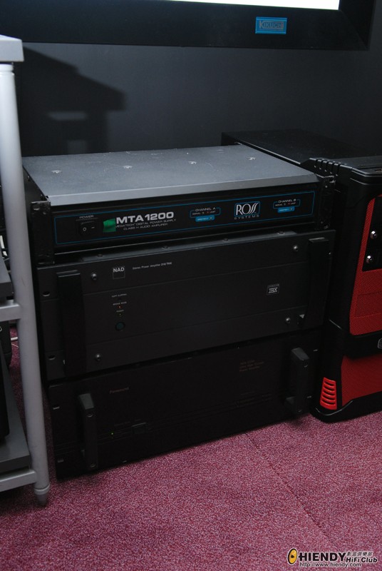

     Stanley喺睇過我哋後級測試會報告之後http://www.hiendy.com/forum/view ... &extra=page%3D1都忍唔住入咗部當日嘅亞軍,亦係被認為性價比極高嘅EMOTIVA XPA-5 後級玩吓。點不知部機返嚟玩咗無耐就着唔倒機,開機殼睇吓,以為係燒Fuse嘅小問題,點知換完Fuse又再燒過。由於部機响美國訂返嚟,所以Stanley就send咗個e-mail去美國代理度,希望能揾出壞機嘅原因,點知個「依貓」好似石沉大海咁,一直都得唔倒回覆。Stanley唯有自己抬部機去樂聞俾佢哋check,但又係好耐都無消息,最後只係同佢講部機隻牛燒咗,不過未得閒同佢整,咁Stanley又再次抬番部機走喇。及後有朋友介紹個位於屯門嘅師父幫佢維修,連工包料要二千多元,Stanley因為擔心維修嘅質素,所以最終都係放棄咗。幸好得到網友lulu sir嘅幫忙,美國嗰邊終於有回覆,將會寄番份零件俾Stanley自行更換,希望佢部後級可以早日康復,咁就唔洗再借朋友啲後級用啦!

     講咗咁耐,都係時候開機玩吓。首先攞隻「北極快車」試一試,一連試咗第二段---火車埋站一幕,第五段---車票飛出窗外一幕,以及第九段---火車在冰湖脫險一幕。聽感上,覺得中低頻比較濛,而且有啲散唔倒嘅感覺,不斷聽到「胡胡聲」,而超低頻又不足,冰湖一段畫面加上管絃樂墊底本應十分刺激,但係在現場完全感受唔倒緊張嘅氣氛。此時;Pepsiman接過遙控口器並按入Marantz 7005菜單睇睇,發覺前、中置喇叭set為large及full band(全頻輸出),並且將double bass開啓;Pepsiman立即將所有喇叭嘅分頻點劃一設定為80Hz,喇叭set為small,並將double bass關閉。再測試「北極快車」及「阿凡達」,聲音爽番晒,中置人聲更出,中低頻唔濛,超低頻力感返番嚟。Pepsiman解釋道:雖然坐地喇叭所出嘅低頻係俾書架喇叭為佳,但係始終與超低音有一段距離,前面三隻喇叭set為full band及double bass,前置與超低音一同負責低頻輸出,會使到中低頻及低頻過多,前置喇叭有一部份超低頻因低音單元吋數不足而潛唔倒咁低,所以超低頻就會有不足嘅情況;Pepsiman續說:中低頻過多,除咗會聽倒「胡胡聲」之外,中頻嘅人聲及大部份樂器聲都因為低頻過量而被掩蓋,所以剛才睇「北極快車」之時,就會覺得人聲濛,背景音樂暗啞。因此,調教聲效最重要係取得各方面嘅平衡,突出某一頻段或能滿足到某些玩家之口味,但其實此舉會令其他頻段暗淡無光,所以要好好取捨喇!Pepsiman最後都補飛講番句:其實調教AV Amp可謂各師各法,唔可以一本通書睇到老,最緊要多試多聽,找到自己喜愛嘅聲效。以上嘅調教方法,係呢幾年喺不同嘅師兄身上偷師,喺不同嘅組合實踐而得出嘅結論。

     Stanley間HiFi房全間都係以石膏板建成,而投影機就安裝於天花板上,佢表示,每當開門關門,或睇一啲低頻量多嘅戲時,投影機都會出現輕微震動,當務之急係叫裝修師父幫投影機安裝一個鐵造嘅投影機支架,等睇戲嘅時候唔洗震過貓王;其次係將前側兩道牆與天花油黑,減少反光問題。而筆者覺得Stanley嘅影音房差不多係一個四方型,駐波問題都算幾嚴重,建議於角位加裝吸音柱以解決問題。此時,已經見到阿Chris準備好今次家訪嘅最後任務『投影機調教』。不出一會,阿Chris亦都順利完成。

    由於上次家訪嘅時間實在太緊迫,未能根治Stanley HiFi房駐波問題,所以前兩天筆者連同Pepsiman同kleehkg版主再造訪屋主。一上到去我哋馬上行動,將超低音原先以backfire嘅擺法改一改,而Stanley 就負責更改十仔嘅相位,我哋就聽吓邊個擺位與相位出嚟嘅低頻最實淨。最後經過一輪測試,發覺將十仔放於兩邊牆角位置,單元斜向皇帝位,相位調校到90度,低頻出嚟嘅力度和包圍感最好,我哋終於完成任務,收爐!
