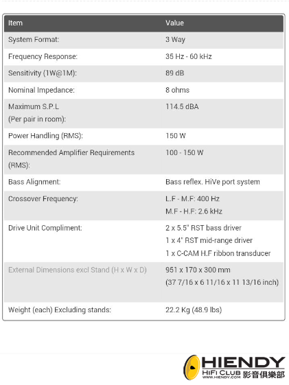

Spec如下:

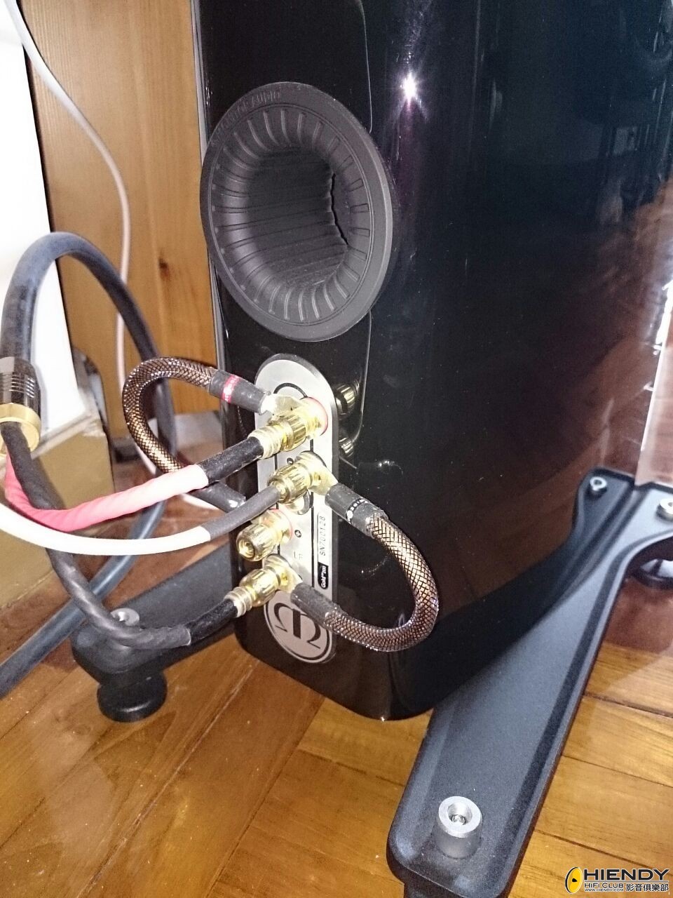

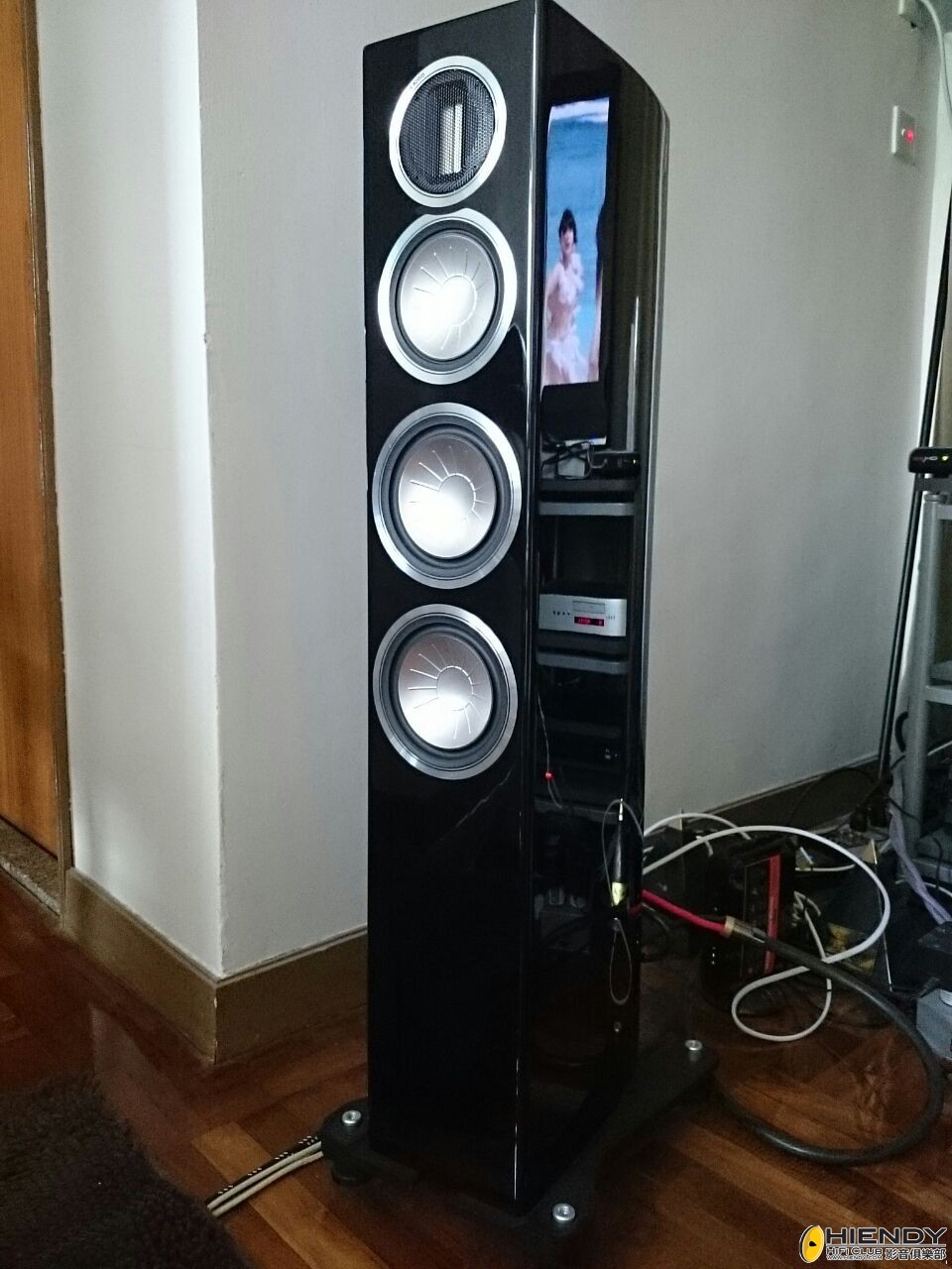

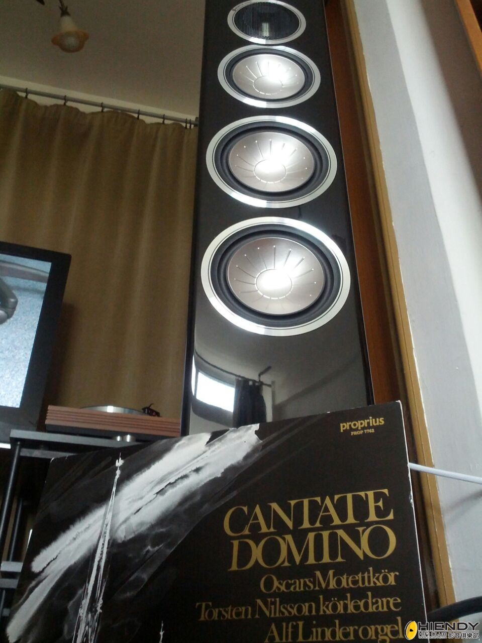

     從代理送來這一對是piano black finishing的 GX200, 無論高度及佔地均和從來使用的Elac 243 Ltd.加原廠腳差不多,更窄的面板+弧形箱側相信會有利營造深後音場;非常適合舍下狹小環境。

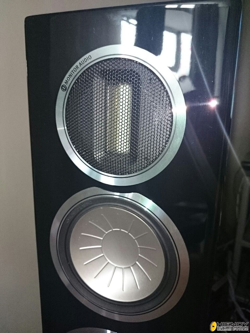

     從圖中可見GX系列的單元不是上實在面板(音盤邊沒有螺絲),是嵌在面板後靠單元尾支架一條柱(tension rod)直導至箱背單点收緊,支點小,拉力平均而堅固,更令面板多餘振動大幅减少,這與Platinium系列設計相同;中、低音所用的RST(Rigid Surface Technology)音盤也比上代多了放射纹强化,而高音所用的C-CAM鋁鎂合金帶式單元,從spec.上見,延伸力從platinium系的100 kHz下降 至60 kHz(當然仍是非常優異的數字),但實質上有何分別?去年筆者在音展中曾向MA的Marketing Director Alex Brady查詢過,兩者的鋁帶厚薄有别,platinium所用的C-CAM鋁帶較薄,更輕瞬變更快,是以頻寬為技術指向;而GX所用的雖然上限較低,但 分频點能設在較低的2,600 hz,比Platinium的3,600 hz低很多, 中高銜接在技術上更有利。

現在擺位是兩喇叭軸心相距60吋,背板離牆50吋,各toe in 十一度。
     GX200最突出當然是MA的招牌高清。有幾高清?出名高清的Elac,無論240系,甚至400系也即比下去(不過新的Elac音響取向已不同);細節多,大音量下層次(聲部與定位)清晰,C-CAM鋁鎂帶式高音提供了半球單元無法匹敵的空氣感,全頻順滑沒有惡聲。
