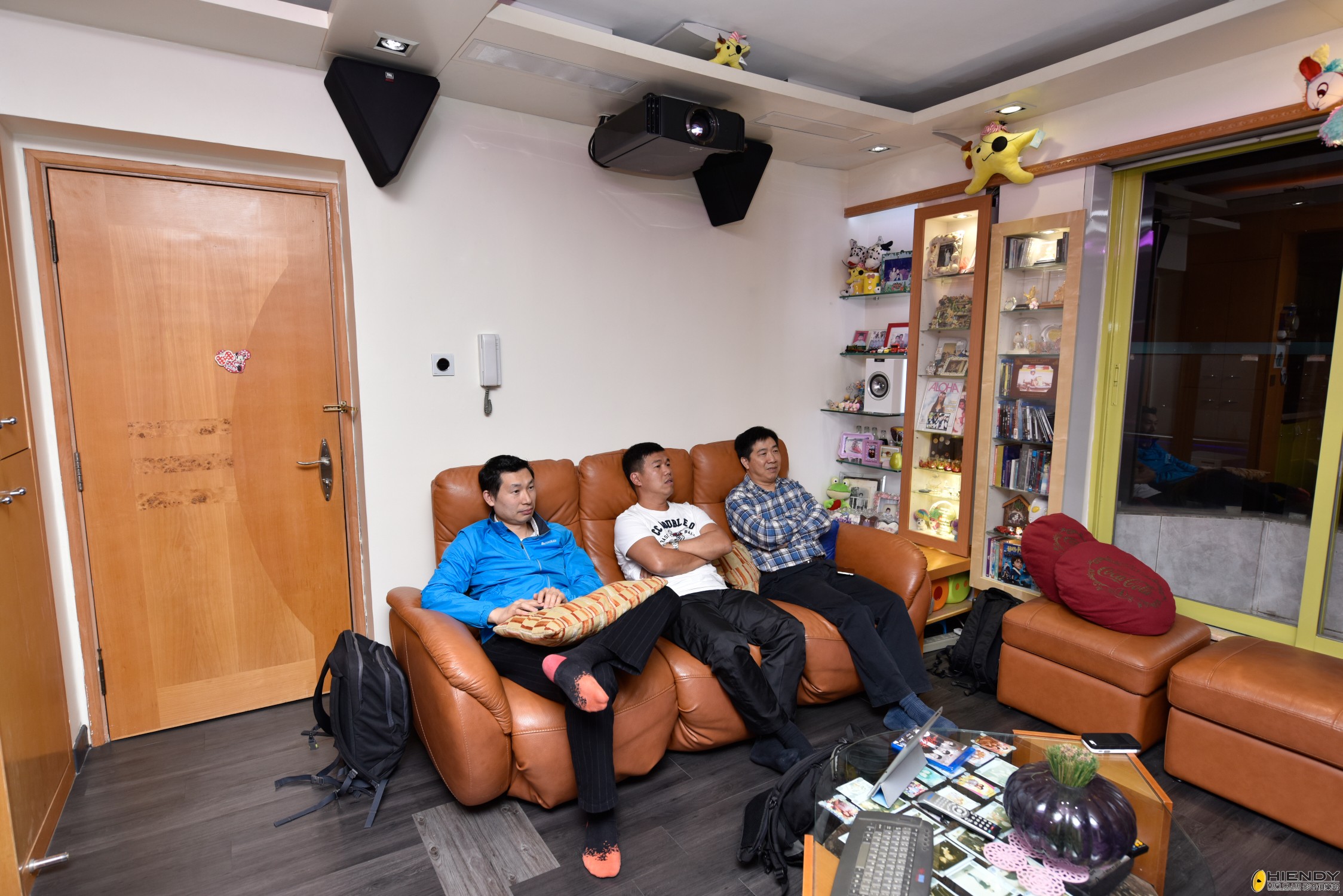

在眾多日本AV擴音機品牌中,暫時只有Onkyo推出了擁有Dolby Atmos的旗艦AV前級,可算是非常落力!以Hiendy會員一貫的超級發燒玩家程度,很快便已經有會員忍不住投入了Dolby Atmos的懷抱,而且還被百事佬睇中做家訪,並且邀請了Hiendy AV網友中的元老級人馬,Timmy大師(timmywan)和大口仔師兄(bmb_hd)同行!當然有機會去親身體驗一下家用Dolby Atmos的威力,筆者我一定義不容辭地拉衫尾去參觀一下今次家訪的主角,Nelson(PAC)!

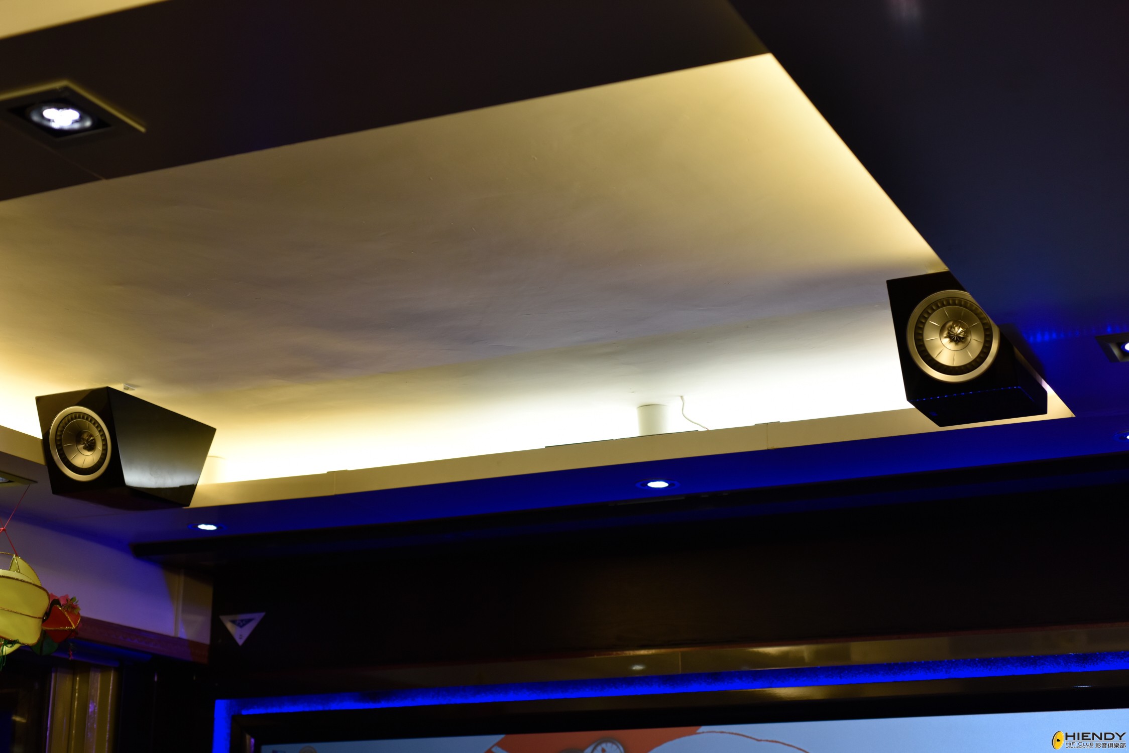

Nelson給我的印象是一位非常發燒的玩家,亦非常喜歡DIY,而且手工不錯!今次去試聽的Atmos喇叭都是由他自己DIY掛架,將一些不是主要掛在天花上的喇叭可以按Dolby Atmos的擺位要求掛在天花上,非常有心思!

Dolby Atmos出來的效果,對我來說,最明顯的分別就是聲音的高度!對比起以往Dolby IIz,今次Dolby Atmos在一些高位置的聲音處理和移動感比較好和有多少少層次和空間感,不會像Dolby IIz一樣,只把前面音場擴大而已!不過,這些都只能在有Dolby Atmos音軌的影片才可以感受到!
Pepsiman訪後感:
提起家訪,真是有點陌生,想起對上一次家訪已經是三個多月前遠赴馬交了,還要一訪四地,走馬看燈,不是味兒. 再翻查過往的家訪報告,要數到家訪香港的會員,原來已經有接近年半時間了,今次再次出訪,心情難免緊張,再加上今次家訪的主角是站於家庭影院的先鋒,率先投入杜比全景聲的影音世界中的Nelson兄,簡直興奮莫名,要知Nelson兄為了將這個嶄新家庭影院系統溶入家居之中,絞盡腦汁將喇叭隱藏於裝修之中(如為求令環繞聲喇叭擺放在耳朵水平,將右環繞聲喇叭隱藏在鞋櫃內,播放時才打開櫃門使用),更為了有接近電影院的表現而在天花鑽了幾個窿來尋找合適位置,這種尋求完美的精神實在令小弟敬佩.
聽了個多小時,Dolby Atmos在家居中確實能產生「飽滿」的效應,特別在一段step up 5的歌舞中,場館的高度被天花的四隻喇叭反映了出來,而就變型金剛4:絕跡重生播放中,天空中擦過的飛碟肯定比7.1系統的表現更實在,這都是Dolby Atmos的優勢.屋主嘗試將演唱會upmixing以Dolby Atmos演繹,又真是可讓聽者置身場館之中一樣.不過;由於屋主後環繞聲是選用雙向喇叭,而其擺放位置因梳化緊貼後牆關係而與Top rear speaker相當緊接,以致聲音分隔度有點不足,曾即時將那對後環繞聲喇叭關閉,後面的聲音是空蕩了,不過卻換來高低層次分明,相信再加以調校音壓取得平衡,便會有更佳的表現.

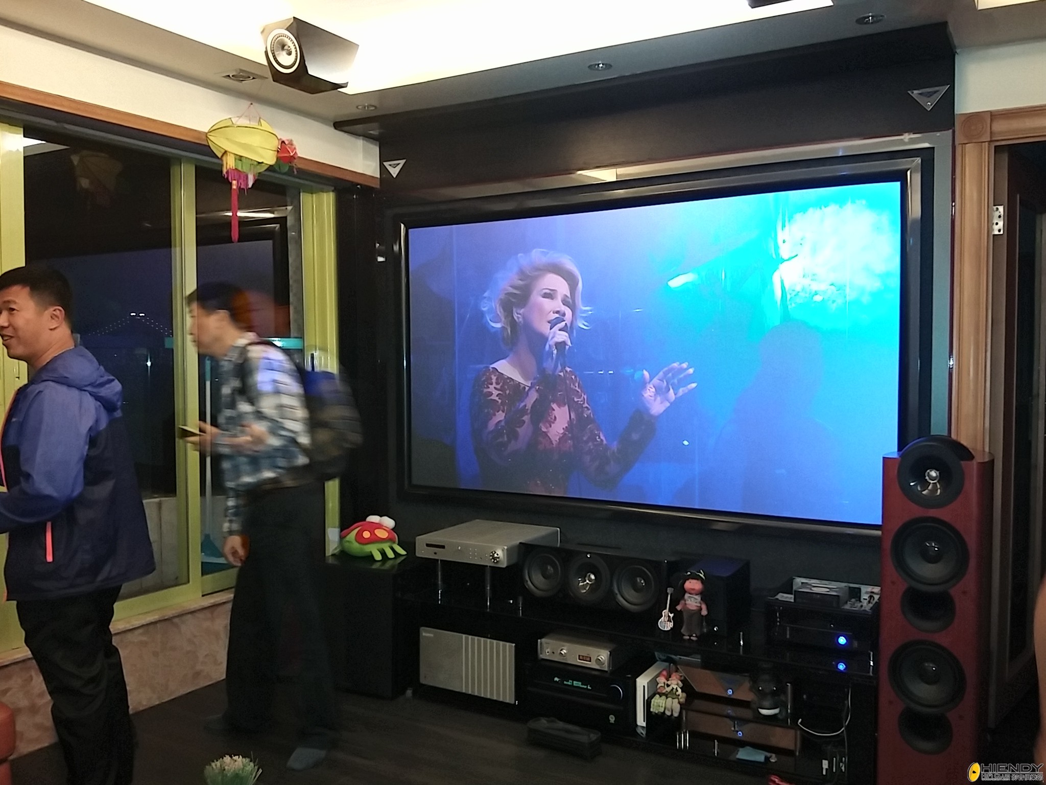

當天首先見到一塊好特別的幕,
係好光嘅環境都可睇到不錯嘅畫面
發表於 2015-1-10 02:55:39 | 顯示全部樓層
本帖最後由 bmb_hd 於 2015-1-10 03:27 編輯
pac 兄隻幕好似叫DP, gain 應好高所以光天化日下也可睇到戲,但壞處係黑位唔似我見慣JVC那種沉實的黑(當然係講緊全黑環境的感覺,pac 兄用jvc x75),但亦有可能係pac兄當天的主HTPC壞左,就唯有拿拿林系房攞部後備電腦出來重新搞一排,所以有機會影響到個畫嘅質素同跟著嘅聽感。

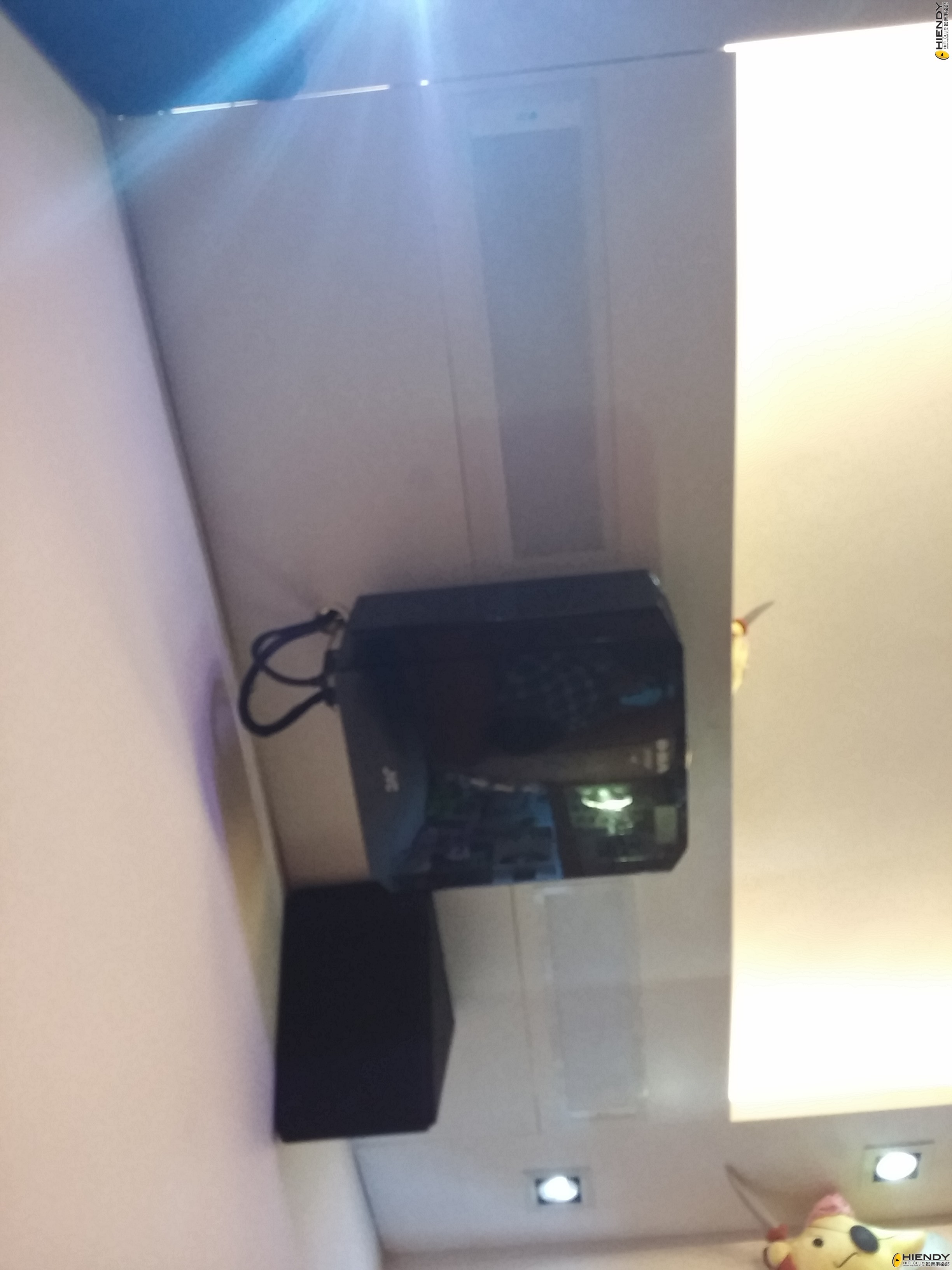

Remarks: 投影機兩側之白色為Kef T301超薄喇叭, pac 兄用作后atmos speakers(見圖)
