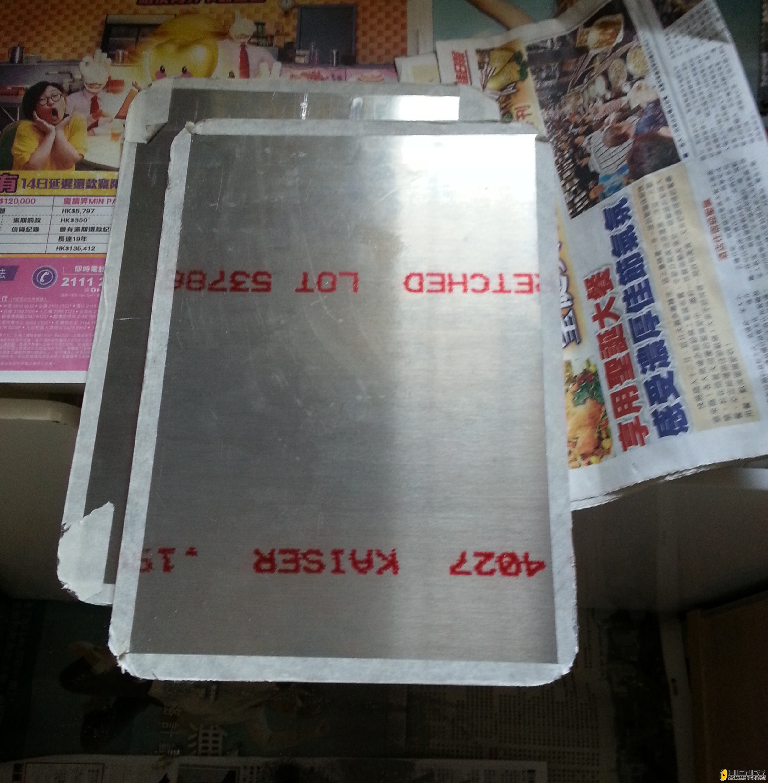

機箱採用 金屬+木 嘅三文治結構,
底面兩層用5mm #6010鋁片,
買料開工…

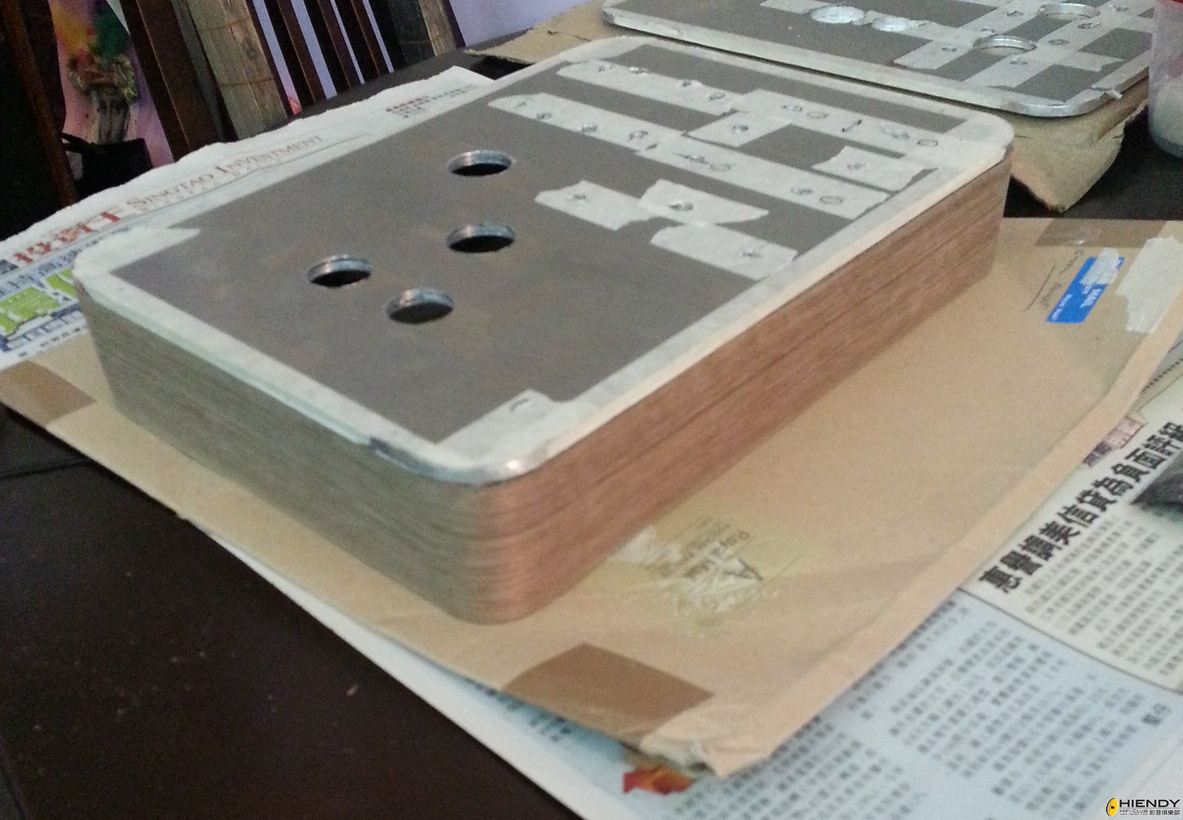

 樓主| 發表於 2015-2-1 21:07:26 | 顯示全部樓層
又大窿又細窿…鑽到手軟
 樓主| 發表於 2015-2-1 21:08:11 | 顯示全部樓層
再人手打磨, 拉絲
 樓主| 發表於 2015-2-1 21:09:04 | 顯示全部樓層
本帖最後由 哈林 於 2015-2-1 21:14 編輯
木框貼上木皮, 顏色較淺因為未上光油

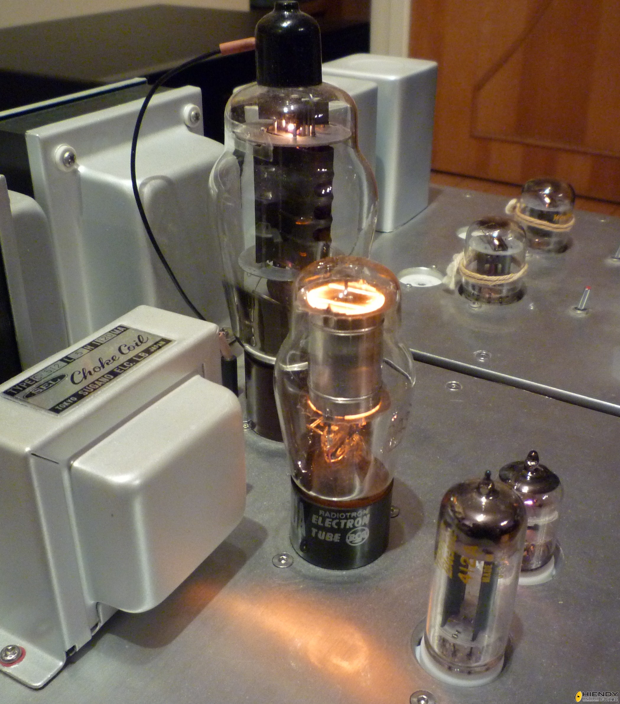

主要線路是參照朋友的原機的,
唯一變動是改為分體電源的佈局.
電源牛, 燈絲牛用上本地製作, 而CHOKE是日本製.
 樓主| 發表於 2015-2-2 18:50:52 | 顯示全部樓層
整流膽- WE412A,
強放膽- WE417A/5842,
穩壓膽- 12E1,
電壓控制膽- 0A3

發表於 2015-2-2 22:38:31 | 顯示全部樓層
哈林 發表於 2015-2-2 18:57
放大部份就非常簡單, 只有丨對WE418A作丨級放大,
輸出牛用了Hashimoto HL-20K-6,
前面3個旋扭制是  左/右 ...
D麻繩用泥調音?
 樓主| 發表於 2015-2-2 23:09:14 | 顯示全部樓層
mac1 發表於 2015-2-2 22:38
D麻繩用泥調音?
he he … 係最簡單嘅damper
